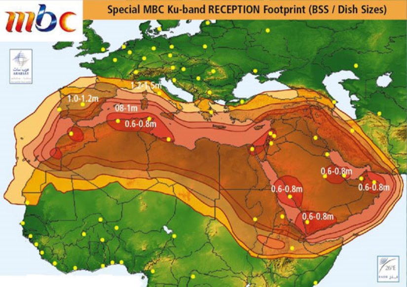

Dat hoef je je niet af te vragen of je met een normale schotel de MBC-beam kunt ontvangen. Bekijk de footprint en dan zie je dat je een enorme schotel nodig hebt.
youriy, ik beweer niets en laat de grootte van de schotel graag over aan mensen die ervaring met de footprint van MBC hebben.

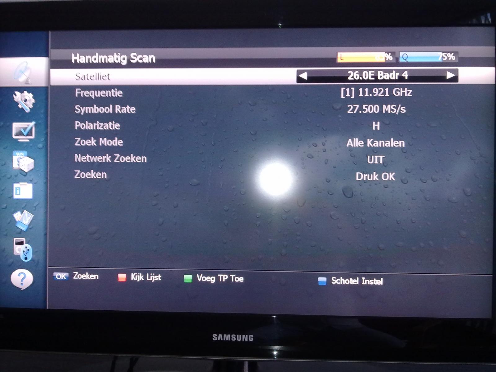

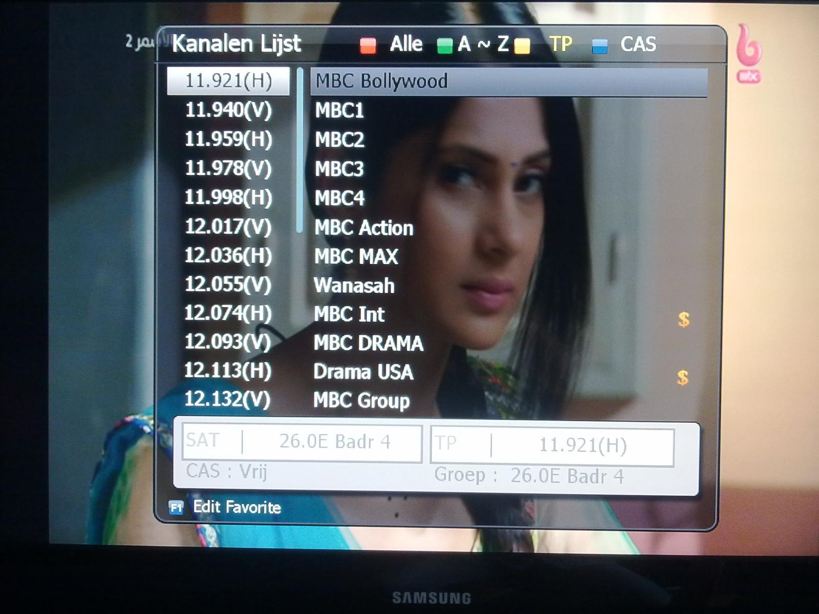

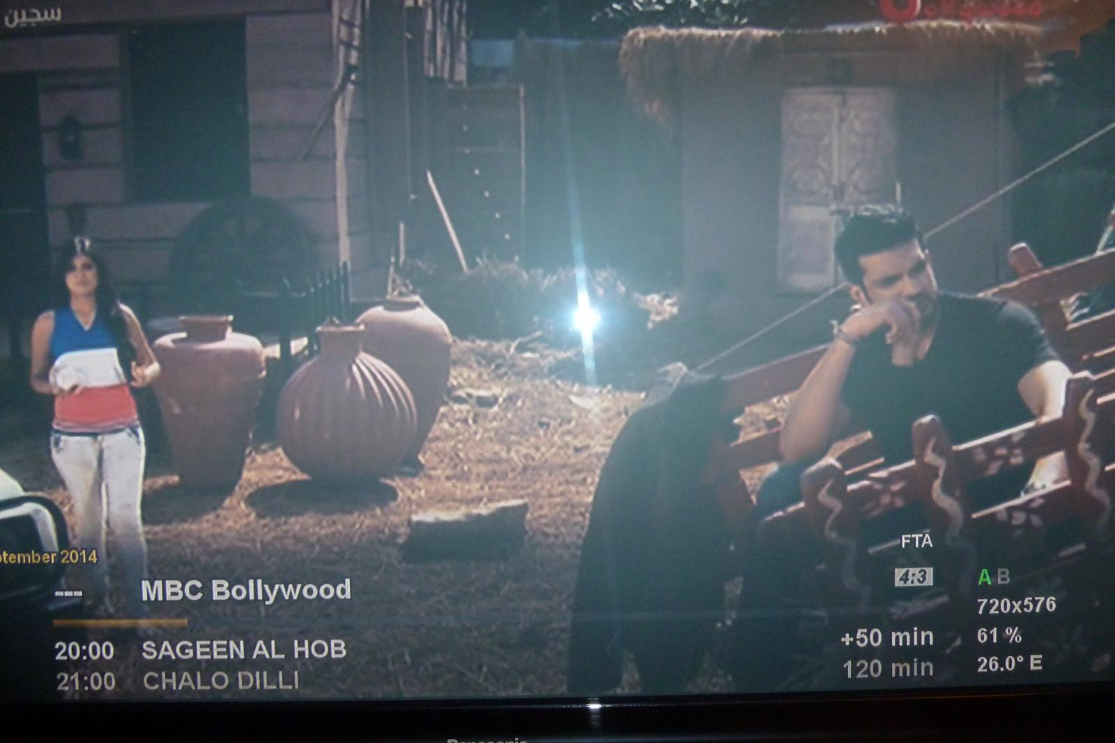

Maar wat wil je nu met die beelden die heb hebt geplaatst aantonen?
Er zitten 8 MBC-zenders op de Badr4  (11919 H). Ik ontvang deze zenders vrijwel altijd en probleemloos met 10dB.
Ja geen kunst met een schotel zo groot als een huis.
Een huis van krap 1 meter doorsnee?

Mijn schotelmaat staat toch in mijn handtekening? Uiteraard ga ik geen ontvangstmelding maken middels een schotel die ik niet heb.
