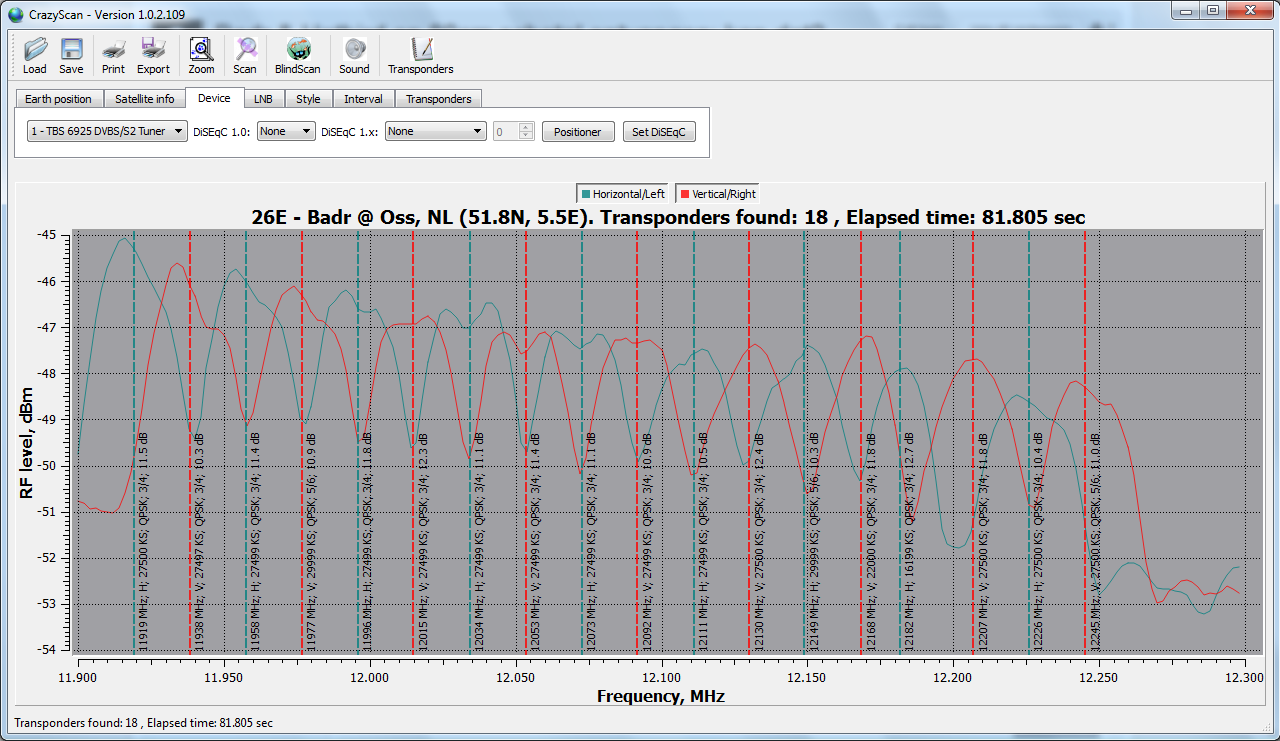

MBC is hier in noord nederland prima te ontvangen via mijn 120 cm schotel
in zuid oost nederland moet 80 cm ook voldoende zijn
wel moet de schotel goed zijn afgesteld
Hi vrije fries, kun je eens kijken of je een duidelijk verschil in ontvangststerkte kan vaststellen tussen de MBC´s op BADR 26° oost en de overige transponders op BADR4...?
"On ne voit bien qu'avec le coeur. L'essentiel est invisible pour les yeux."
lDie zgn. MBC footprint was in werkelijkheid een transponder met gereduceerd zendvermogen. Dat is al vele jaren verleden tijd, maar die footprint blijft natuurlijk nog heel lang rondzwerven op het internet.
Afhankelijk van uitrichting en storende transponders al of niet op 23 of 28 oost, zullen bij een kleine schotel de 26 oost transponders onderling veel verschillen.

Met de 120 cm schotel zien de dB waardes er behoorlijk constant uit, er zijn niet echt "mindere" transponders.
Zoals gezegd, met een kleinere schotel wordt het vanwege de sterke buren veel grilliger, en kan de optimale uitrichting per transponder verschillen.
