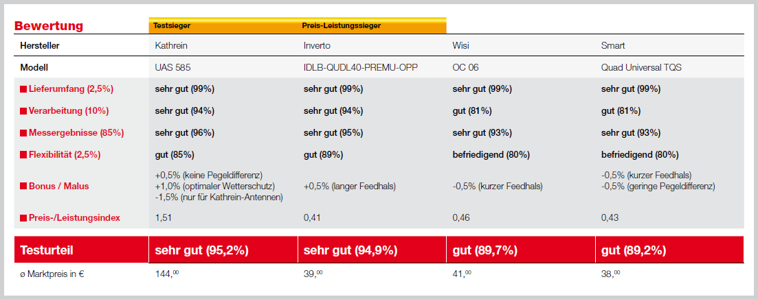

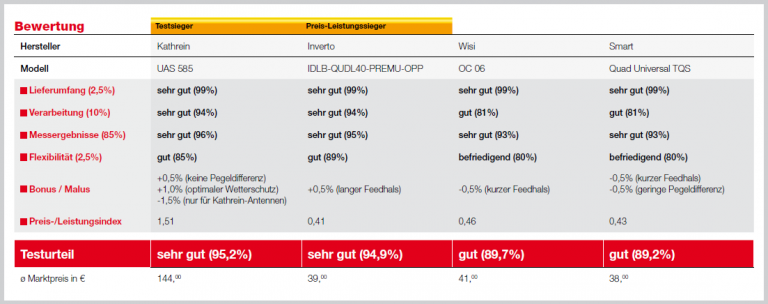

Sprietje Geplaatst: 22 oktober 2014 Geplaatst: 22 oktober 2014 (aangepast) Ik zou zeggen, oordeel zelf en kijk naar het testoordeel tussen de Inverto Black Premium en de Smart Titanium, zie bijlage. 22 oktober 2014 aangepast door Sprietje
Gerard 76 Geplaatst: 22 oktober 2014 Geplaatst: 22 oktober 2014 nou...ik haal de smarts er niet af. ondanks die test... dingen bevallen me prima . ik heb voor de 9 oost idd ook een smalle ertussen gezet.
Sprietje Geplaatst: 22 oktober 2014 Geplaatst: 22 oktober 2014 Heb jij de lnb-houder voor de 9e gemodificeerd?
juulduclos Geplaatst: 22 oktober 2014 Auteur Geplaatst: 22 oktober 2014 @Sprietje: de Inverto Black Premium heeft inderdaad een beter testoordeel dan de Smart Titanium in die test. Dan denk ik toch maar voor de Inverto Premium Quads te gaan. Vraag is alleen of die LNB gaat passen tussen de rail en ophangbeugel van de subreflector. @Gerard76: welke smalle LNB heb je gebruikt voor 9E?

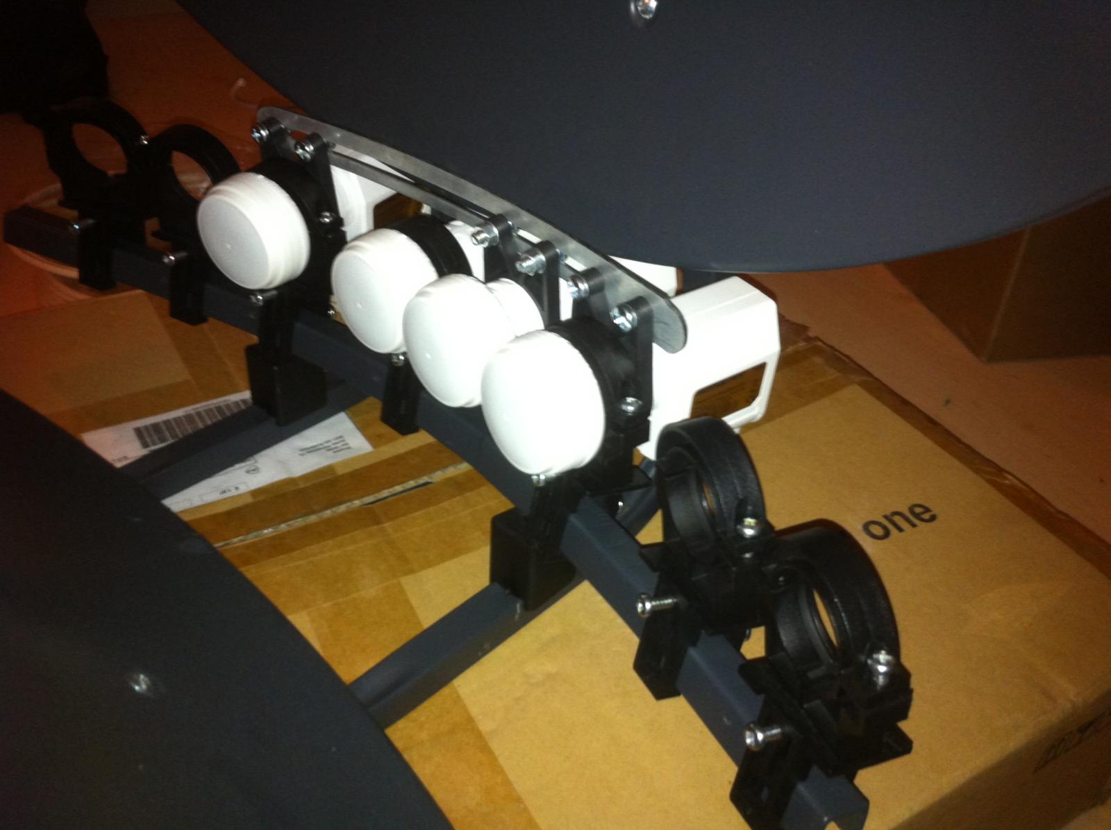

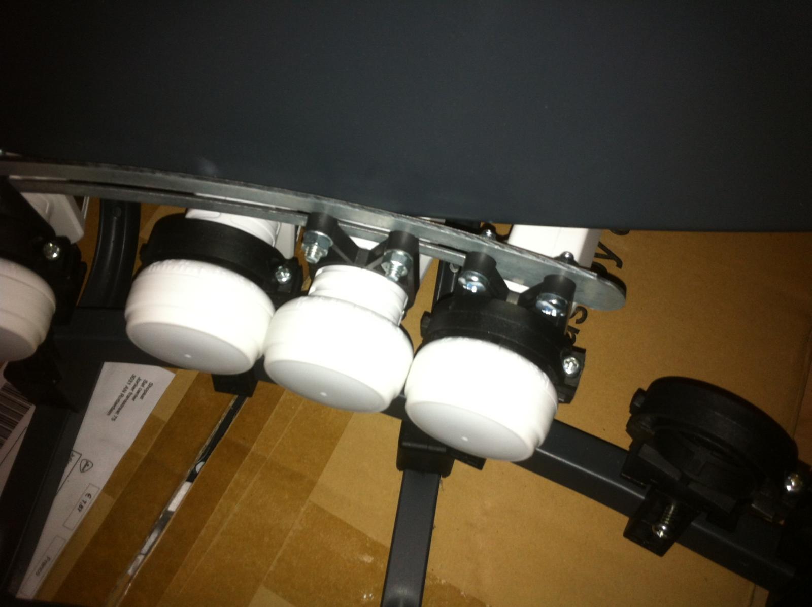

juulduclos Geplaatst: 25 oktober 2014 Auteur Geplaatst: 25 oktober 2014 (aangepast) Alvast een voorproefje van de gemonteerde SAB (soortgelijk) LNB-houder . 9E staat wel erg 'krap' tussen 13E en 5E in, maar het past net. Indien ik de LNB's afzonderlijk ook nog moet afregelen voor optimaal ontvangst, is misschien een LNB met een smalle kop een betere optie. Dit is namelijk nu niet mogelijk . 25 oktober 2014 aangepast door juulduclos 1
Sprietje Geplaatst: 25 oktober 2014 Geplaatst: 25 oktober 2014 Beste juulduclosDat ziet er inderdaad keurig uit. En maak je geen zorgen als sommige lnb's een paar millimeter van hun positie af staan. Bedankt in ieder geval voor de foto's, die gebruik ik natuurlijk weer voor mijn archief voor toekomstige oplossingen.Maar één ding wil ik wel vast aangeven, en dat is dat de oplossing van deze SAB-rail alleen maar werkt als de lnb's redelijk in het midden van de schotel staan. Gaat het om een oplossing van lnb's die dicht bij elkaar geplaatst moeten worden aan de zijkant van de Wavefield-rail, dan gaat dit niet lukken. De lnb's moeten immers op de houder ook schuin ingesteld worden, bijv. bij 15 strepen uit het midden ook 15 graden schuin.
