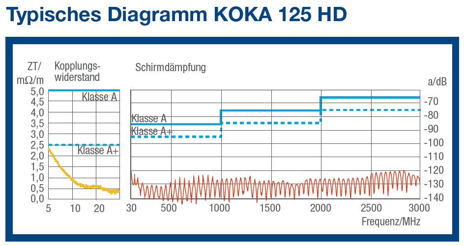

Moderator ceesv Geplaatst: 26 november 2014 Moderator Geplaatst: 26 november 2014 Die dempingsfactor doelt op de afscherming van de kabel, hoeveel vreemd signaal er naar binnen kan lekken. Het zegt niets over de demping van het signaal wat je wilt transporteren. Die dient zo laag mogelijk te zijn Ook de grensfrequentie waarop de kabel nog signaal kan transporteren zonder dat de demping onacceptabel is kan bij satelliet ontvangst met frequenties tot 2.100 MHz. bepalen of de kabel voor jou toepassing geschikt is. Vooral bij grotere afstanden gaan deze specificaties een rol spelen. Van Koka 799 zijn al deze gegevens bekend, tot afstanden van 100 meter is deze kabel prima te gebruiken. Gaat niet bestaat niet! 65" 4-K OLED, Vu+ Duo 4K SE BT, Vu+ Solo 4K, Rebox-8500, Rebox-8000, Wavefrontier T-90, Satlook Digital NIT, Megasat HD5 Combo Gebruik je een advertentie blocker? Maak dan een uitzondering voor onze website. Zonder advertentie (inkomsten) kan deze site niet voortbestaan.

Sprietje Geplaatst: 26 november 2014 Geplaatst: 26 november 2014 Cees, die gaf juuldeclos toch al in bericht 44 op de laatste blz. van het pdf. document. Tja ik had die gegevens natuurlijk zelf ook. En met een demping van 28,4dB / 100m bij 2150MHz zelfs een fractie beter dan de Koka799 die 29,1dB heeft.
Moderator ceesv Geplaatst: 26 november 2014 Moderator Geplaatst: 26 november 2014 Ik heb het ondertussen gezien, die afscherm demping is trouwens geen 120 maar 105 dB in het gebied wat voor ons satelliet gebruikers gebruikt wordt. Deze kabel is inderdaad een fractie beter, wanneer de prijs daarmee in overeenstemming is zou je de LCD kunnen toepassen. Gaat niet bestaat niet! 65" 4-K OLED, Vu+ Duo 4K SE BT, Vu+ Solo 4K, Rebox-8500, Rebox-8000, Wavefrontier T-90, Satlook Digital NIT, Megasat HD5 Combo Gebruik je een advertentie blocker? Maak dan een uitzondering voor onze website. Zonder advertentie (inkomsten) kan deze site niet voortbestaan.

Sprietje Geplaatst: 26 november 2014 Geplaatst: 26 november 2014 Tja, als je nu coaxkabel wilt hebben met een echte goede afscherming over het hele gebied, dan moet je de Koka 125HD nemen die 125dB afscherming heeft over het gehele gebied.Maar klasse A moet minimaal 85dB hebben in het gebied tot 1000MHz, dus de lage band van het mobiele telefoonnetwerk (800-900MHz) en voor klasse A+ een afscherming van 95dB. Ook daar voldoet de Koka 799 aan. 1
juulduclos Geplaatst: 27 november 2014 Auteur Geplaatst: 27 november 2014 Helaas is de KOKA125 moeilijk te verkrijgen... Is ook een stukje duurder . Keuze tussen Kathrein LCD111 en KOKA110, welke te nemen? Geloof dat ze beiden voldoen aan klasse A+.
