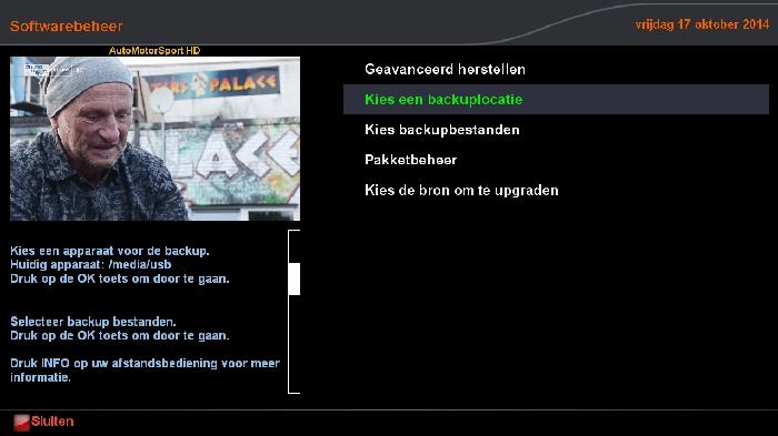

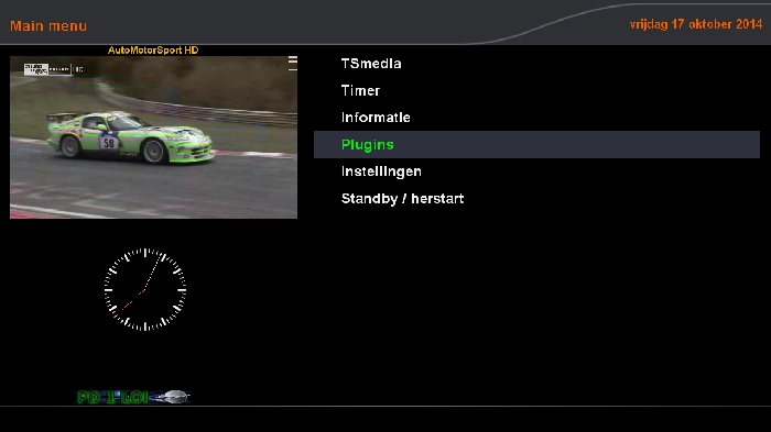

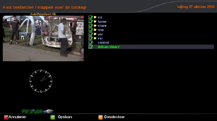

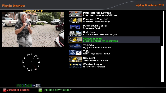

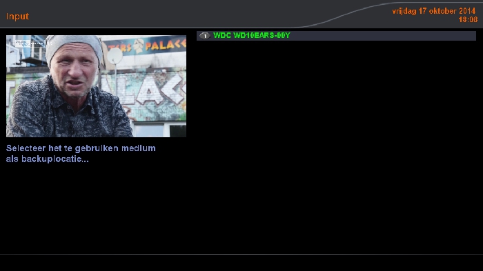

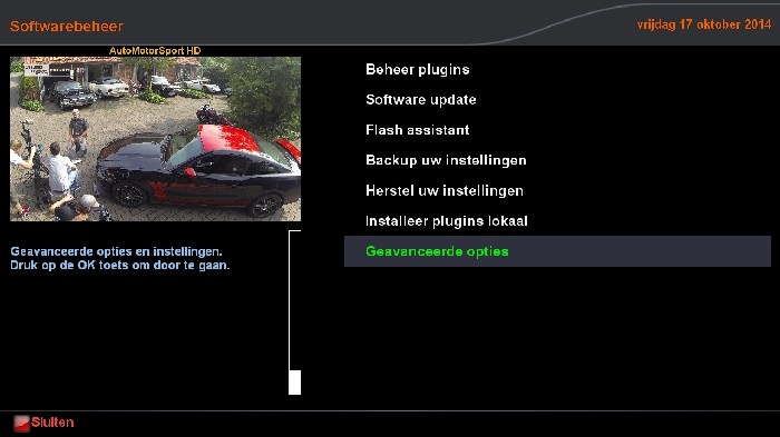

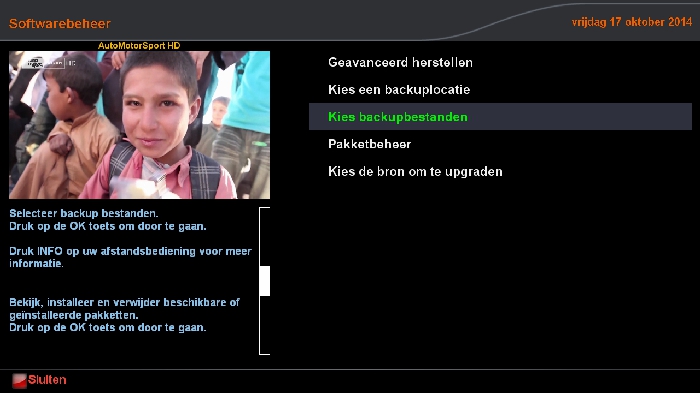

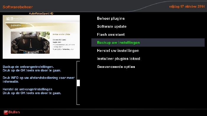

als alles goed gaat nu pirrewit,dan maak je nu een nieuwe backup van jou ontvanger
vink alles aan
zie mijn vb op de HD in mijn dream 8000
en wacht tot het gedaan is
Dreambox 900UHD   4x twin lnb 1x bosat 1.50m .Dreambox 7020hd v2 Dreambox 800 Dreambox 8000  Dreambox 800se
Dreambox 500HD   Sab unix triple    Xsarius Galaxy 4K gigablue trio Gigablue HD Quad Plus  Zgemma H7 Cabel en Sat
kan ongeveer 10 min duren

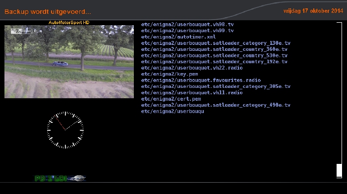

Hi smetje
Absoluut een schitterende handleiding voor een backup.
de backup wordt nu uitgevoerd.
Staat links boven maar loopt nu al 48 minuten .
Gewoon maar afwachten of kan ik dit onderbreken?
grts

dat is wel lang druk enkele keren op exit
Weer opgelost . :D
Eenmaal exit drukken gaf backup voltooid.
