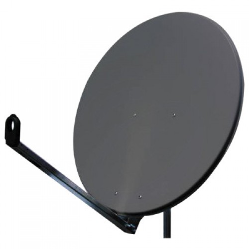

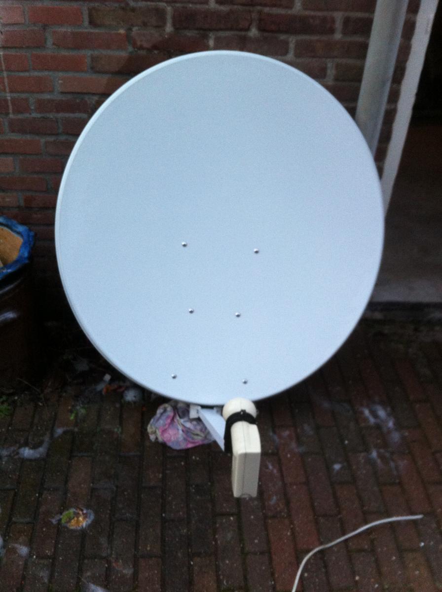

blackeyes Geplaatst: 21 oktober 2014 Geplaatst: 21 oktober 2014 (aangepast) ik heb goedkoop een schotel kunnen uithalen en volgens mij is het een gibertini 100 zie foto) maten : 97cm breed/ 105cm hoog hiervan wil ik een draaibaar systeem maken en wil eens weten welk lnb ik het beste erop ken zetten wie ken me raad geven ? p.s er zit nu een twin lnb op van mti maar dat lijkt me een oudje en wil die vervangen 21 oktober 2014 aangepast door blackeyes vu duo//vuduo2//mutant hd51 4k // 65 inch lg4k 2 keer gibertini 100 // t90 // triax 88
Sprietje Geplaatst: 22 oktober 2014 Geplaatst: 22 oktober 2014 (aangepast) Inderdaad, het is de Gibertini OP 100 X, de luxe klasse dusIn Duitsland koop je die voor €64,- maar dan komen er nog flink wat transportkosten bij en de vraag is of ze die naar Nederland op willen sturen. Maar goed, je hebt heb nu tweedehands dus dat is ook prima. 22 oktober 2014 aangepast door Sprietje
blackeyes Geplaatst: 22 oktober 2014 Auteur Geplaatst: 22 oktober 2014 indd sprietje, gekocht voor 2 tientjes,na de groene aanslag verwijderd te hebben blijkt het een hele mooie en echt niet van nieuw te onderscheiden schotel te zijn, welke lnb ken ik daar het beste opzetten voor een optimale ontvangst vu duo//vuduo2//mutant hd51 4k // 65 inch lg4k 2 keer gibertini 100 // t90 // triax 88

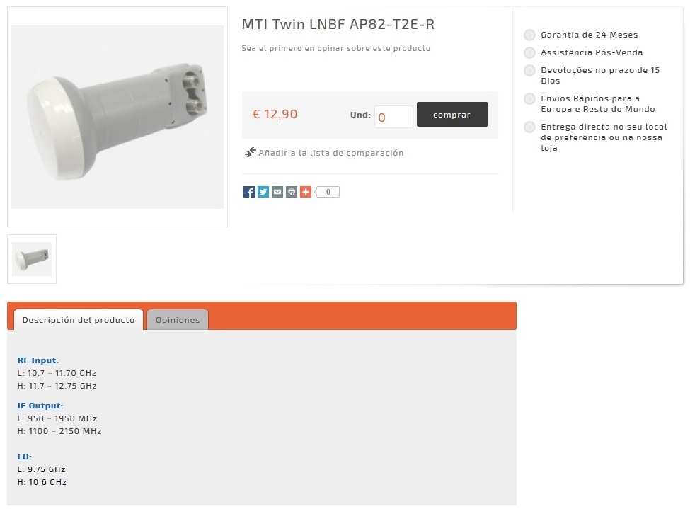

Sprietje Geplaatst: 22 oktober 2014 Geplaatst: 22 oktober 2014 De MTI Twin LNBF AP82-T2E-R zie ik in Spanje al te koop staan voor €12,90
