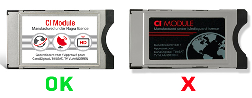

Sprietje Geplaatst: 2 november 2014 Delen Geplaatst: 2 november 2014 Deze dus. Daar werkt een SmartWi niet mee. Link naar reactie Delen op andere sites Meer opties om te delen...
theparasol Geplaatst: 2 november 2014 Delen Geplaatst: 2 november 2014 Die met die "GROENE OK" is de witte wereldbol ci (nieuwste type, oa nodig voor foxsports2 international) En voor de goede orde daar werkt die Smartwi dus NIET mee (de groene ok is nogal verwarrend voor de snelle lezers!) Link naar reactie Delen op andere sites Meer opties om te delen...
TheDutchWesley Geplaatst: 3 november 2014 Auteur Delen Geplaatst: 3 november 2014 Die met die "GROENE OK" is de witte wereldbol ci (nieuwste type, oa nodig voor foxsports2 international) En voor de goede orde daar werkt die Smartwi dus NIET mee (de groene ok is nogal verwarrend voor de snelle lezers!) Ik zal thuis wel even kijken welke ik precies heb. Echt Nederlands Link naar reactie Delen op andere sites Meer opties om te delen...
Eduard07 Geplaatst: 3 november 2014 Delen Geplaatst: 3 november 2014 Die met die "GROENE OK" is de witte wereldbol ci (nieuwste type, oa nodig voor foxsports2 international) En voor de goede orde daar werkt die Smartwi dus NIET mee (de groene ok is nogal verwarrend voor de snelle lezers!) Die twijfel kreeg ik ook. OK en rood kruisje moeten andersom, dacht ik. Vu+ Duo2 + PLi 4.0 + Fuba DAA110 + Stab 120Vu+Solo2 + Fuba DAA 850 + multifeed met 2 twin Alps + 1 quattro Alps + 1 twin MTI + PLi 4.0 Link naar reactie Delen op andere sites Meer opties om te delen...
Sprietje Geplaatst: 3 november 2014 Delen Geplaatst: 3 november 2014 Die witte CI-module werkt probleemlozer op verschillende apparatuur met een CanalDigitaal kaart dan de zwarte met wereldbol. Daarom wordt als het goed is tegenwoordig alleen nog maar deze witte module verkocht. Daarom staat er OK bij maar een SmartWi werkt vooralsnog niet met de witte module. Link naar reactie Delen op andere sites Meer opties om te delen...

jako87 Geplaatst: 3 november 2014 Delen Geplaatst: 3 november 2014 Bij mijn weten draait de M7sat801 de CD kaart in nagra modus, als de witte module dat ook doet verklaart het vermoedelijk de berichten over het niet-werken van die ontvanger en module met smartwi/clone+ oplossingen. Link naar reactie Delen op andere sites Meer opties om te delen...
TheDutchWesley Geplaatst: 3 november 2014 Auteur Delen Geplaatst: 3 november 2014 (aangepast) Ik heb inderdaad die linker-OK- kaart. De SmartWi werkt daar dus niet mee, wat ik uit teksten opmaak. Is in totaal 10 euro extra dus de enige oplossing om HD te kunnen ontvangen, terwijl je een FamilieHD (let op FAMILIE HD, HD DUS VOOR DE HELE FAMILIE) abonnement hebt? 3 november 2014 aangepast door TheDutchWesley Echt Nederlands Link naar reactie Delen op andere sites Meer opties om te delen...
