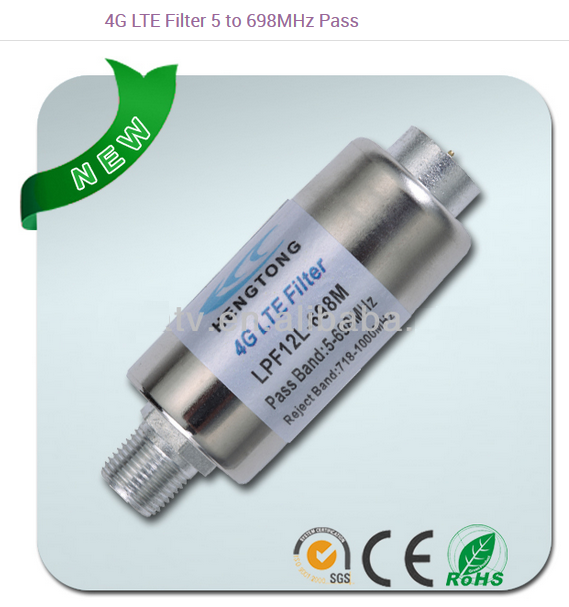

Sprietje Geplaatst: 12 november 2014 Delen Geplaatst: 12 november 2014 Na wat speurwerk op internet zag ik dat er inline-filters bestaan voor de Amerikaanse markt waar waar LTE al wel tot 700MHz wordt gebruikt.Het gaat om de Hengtong 4G LTE Filter 5-698 MHz die slechts €2,50 kost.Hiermee wordt dan wel voorkomen dat de DVB-S(2) ontvanger wordt overstuurd door LTE-signalen. Betreft het echter een actieve DVB-S antenne, dan kan de antenneversterker natuurlijk wel overstuurd worden.Maar goed, dit filter hoeft de eerste jaren dus nog niet gebruikt te worden. Link naar reactie Delen op andere sites Meer opties om te delen...
