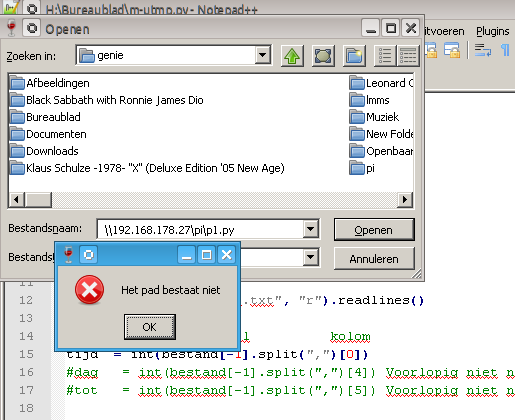

Mijn vraag is, hoe kun je een bestand in Notepad++ openen wat
op een Raspberry staat welke verbonden is met mijn netwerk?

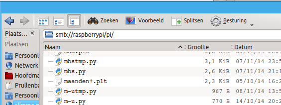

Via mijn browser (Dolphin) heb ik toegang tot de bestanden.
Maar in Notepad++ kan ik geen netwerk selecteren, die verschijnt
niet in het "bestanden te openen" venster.
Ik heb een goede reden om geen andere editor te gebruiken.
normaal kan je wel werken met '\\naam_van_pi\root' of '\\ip_van_je_Pi\root' of iets gelijkaardigs.

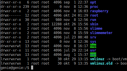

Met sudo mkdir /raspberry de map aangemaakt en gelukt zie plaatje.
Maar met;
sudo mount 192.168.178.27\pi /raspberry -t smb -o username=confakepassword=connogfakerder
kreeg ik geen mappenen bestanden te zien
Ook sudo mount 192.168.178.27\raspberry
en sudo mount 192.168.178.27\raspberry\pi
geprobeerd.

Ik had zelf even np++ op win 8.1 opgestart, en naar mijn satontvanger verbonden :)
Hier volstond het om '\\ip_van_ontvanger\' te typen in het venster om een bestand te openen in np++. Dan op enter gedrukt en dat werd netjes aanvaard...

Het probleem bij mij is dat wine ertussen zit, daar kun je directory's aanmaken
maar, voor zover ik weet, geen netwerkpaden (of te weinig kennis).
