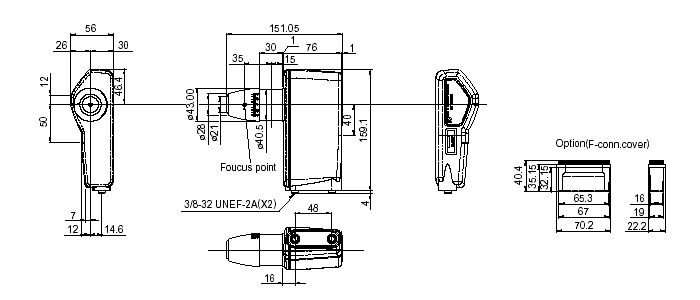

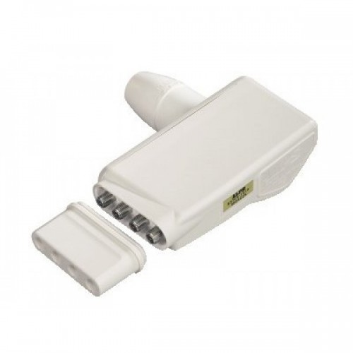

En beste jeevanhoof, een ALPS met twee of vier aansluitingen heeft wel een smalle kop maar de behuizing is 56mm breed dus die kun je ook niet op 46,5mm van elkaar af zetten.

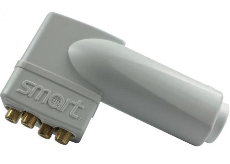

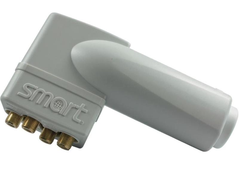

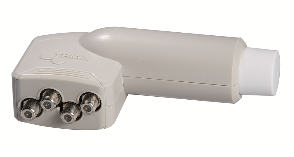

Van de smalle 40mm lnb's zijn de volgende te gebruiken met 2 of 4 aansluitingen:

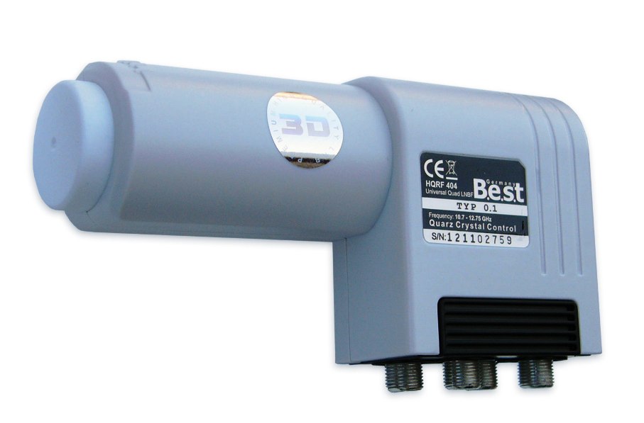

De Best HQRF 202 met 2 aansluitingen
De Best HQRF 404 met 4 aansluitingen

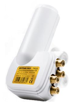

De Smart Rocket TRT met 2 aansluitingen
De Smart Rocket TRQS met 4 aansluitingen
De Triax TITW 004 met 2 aansluitingen
De Triax TIQD 004 met 4 aansluitingen
zie van elk merk een afbeelfing.
Ik heb zelf geen ervaring met deze 40mm smalle lnb's voor wat betreft de gevoeligheid van regendruppels. Ik ga daarom ook geen voorkeur aangeven. Misschien dat andere forumleden ervaring hebben met één van deze smalle lnb's.

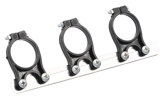

Als rail kun je het beste de SAB GK3 A025 nemen, zie afbeelding.
De smalle lnb van de Astra 19,2 zet je in de originele klem van de schotel.
De smalle lnb van de 16e zet je er zo dicht mogelijk tegen aan. Je moet de rail buigen zodat de afstand aan de voorzijde van de lnb's op de aangegeven afstand komen.

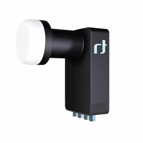

In het geval van 2 aansluitingen kun je de Inverto Black Ultra twin nemen
In het geval van 4 aansluitingen moet je de Inverto Black Premium quad nemen. Je moet de rail zo buigen dat de lnb naar het midden van de schotel gericht staat.
