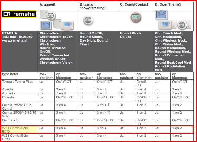

Hier ook nog even de mogelijkheden;

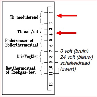

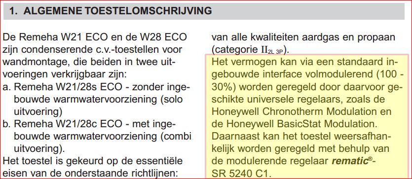

Beste gerrit B
In de handleiding kun je lezen dat het een modulerende ketel is, zie: https://www.gebruikershandleiding.com/Remeha-W21-Eco/preview-handleiding-37621.html#af1
Dan lijkt me de keuze ook niet zo moeilijk, immers men wil op 0,1 graden nauwkeurig starten en afslaan en meestal is een aan/uit thermostaat dan toch niet de beste oplossing.
