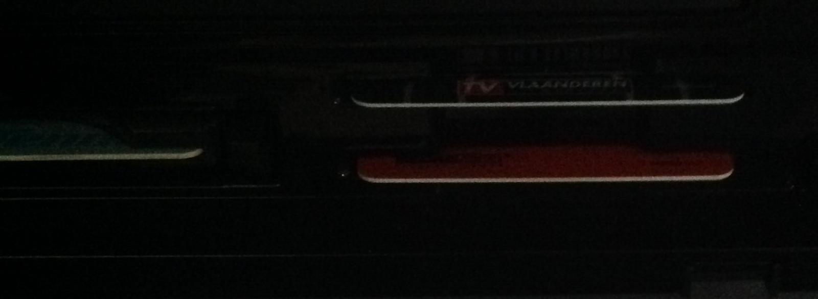

Gast Mimisiku Geplaatst: 22 november 2014 Geplaatst: 22 november 2014 Heb me verdiept in het gebruik van OSCAM. Na heel lang CCCam gebruik is me eigenlijk alles gelukt wat betreft de kaarten. Ik heb beeld op mijn CDS en TVV kanalen. Ik heb 2 readers geprogrammeerd en 2 groepen. Alles via info van Sat4all hier en Streamboard. Wat me echter niet lukt is om de kaarten te sharen naar mijn boxen op de slaapkamers. Misschien is er iemand die daar een lichtje op kan/wil werpen? Mijn situatie: DM8000 dient als server 192.168.178.150 DM800SE client op 192.168.178.151 XP1000 client op 192.168.178.152 Om te bewijzen dat ik niet hengel naar WAN sharing heb ik een foto van de DM8000 gemaakt

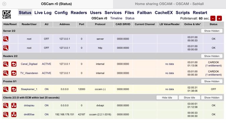

Gast Mimisiku Geplaatst: 22 november 2014 Geplaatst: 22 november 2014 Hierbij mijn knutselwerk.. Voor de goede orde. De readers zijn geinstalleerd. Alle kanalen van CDS en TVV gaan met de lokale kaarten prima open. OSCAM webif is ook prima benaderbaar. Alleen de homesharing vertikt het. In de sectie Proxy staat het geel en de status op OFF. Veel gelezen, ook in Duitse fora, maar er komt geen licht.. OSCam.rar

martjeB Geplaatst: 22 november 2014 Geplaatst: 22 november 2014 heb je nou in user maar een user aangemaakt? Dat moeten er 4 worden want er komen 3 boxen aan te hangen. Die slaapkamerreader zit volgens mij ook in de verkeerde box. Ik zal bij mij even checken.......... 1 Gtz. Martje B
martjeB Geplaatst: 22 november 2014 Geplaatst: 22 november 2014 (aangepast) in oscam.user bij de server erbij plaatsen: [account] user = local-tcp pwd = pwd hostname = 192.168.0.44 keepalive = 1 group = 1 Bij oscam.server op de client enkel: [reader] label = local-tcp protocol = cs378x device = 192.168.0.24,12000 user = local-tcp password = pwd group = 1 Ik heb cs378 aktief in de config van de server. Kun je via de webif doen. Ik denk dat dit al voldoende is, als je nu al op de box met de kaarten erin kunt kijken. Die 24 / server wordt bij jou 192.168.178.150 44 is bij mij de client en wordt bij jou 192.168.178.151 22 november 2014 aangepast door martjeB Gtz. Martje B

Gast Mimisiku Geplaatst: 22 november 2014 Geplaatst: 22 november 2014 @MartjeB Heb meerdere users aangemaakt. Dat was me niet direct duidelijk. Hartelijk dank daarvoor... Net aangepast met de correcte IP. Die stonden overigens correct... Gesaved. OSCam opnieuw gestart. Geen beeld! Zoeken... Zoeken... Volgens jouw post zou OSCam ook op de client gezet moet worden. Wil dus OSCam op de client installeren.. Wat blijkt.. Bridge over zijn zeik.. Bridge opnieuw gereset.. Binnen 10 seconden beeld!!
martjeB Geplaatst: 22 november 2014 Geplaatst: 22 november 2014 Ik heb inderdaad alles op oscam draaien. Die slaapkamer1 kan weg, want je hebt geen kaart op de slaapkamer. Gtz. Martje B
Gast Mimisiku Geplaatst: 22 november 2014 Geplaatst: 22 november 2014 Slaapkamer heeft de 2de CDS kaart.. Stamt nog uit de pre-share tijd. Zit nog STB pakket op.
beeheap Geplaatst: 23 november 2014 Geplaatst: 23 november 2014 (aangepast) Het ip-adres van Slaapkamer_1 is niet correct. Dit moet je in de desbetreffende reader op de DM8000 veranderen. 23 november 2014 aangepast door beeheap
