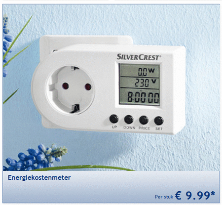

Sprietje Geplaatst: 1 december 2014 Delen Geplaatst: 1 december 2014 Tja, daar zijn van die handige energiekostenmeters voor.Daarin kun je de prijs van een KWh invullen en dan kun je precies zien hoeveel een apparaat aan energie en kosten heeft verbruikt in een bepaalde periode. Dat kan vooral bij een oude koelkast of diepvriezer tot schokkende resultaten leiden. Link naar reactie Delen op andere sites Meer opties om te delen...
muppet Geplaatst: 1 december 2014 Auteur Delen Geplaatst: 1 december 2014 Klopt die heb ik wel maar bij dingen die je nog moet aanschaffen gaat dit niet vu+ solo2 - VTI - Triax 110 cm - astra 1 astra 3 astra 2 hotbird Vu+ solo - VTI - Schwaiger SPI 085 - Rotor Link naar reactie Delen op andere sites Meer opties om te delen...
