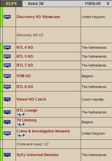

RowanF1 Geplaatst: 2 december 2014 Geplaatst: 2 december 2014 Voor ontvangst van 7 graden west zou je al aan een 120cm schotelantenne moeten. Een korte uitleg over het opnemen: Je kan voor het gemak een transponder zien als map, iedere map heeft een aantal zenders. Een tuner kan tegelijkertijd toegang krijgen tot één map met zenders, een screenshot hieronder: Dit is de transponder op de Astra 3 - 23.5 oost met frequentie 11856. Als je RTL 4 HD kijkt is het dus mogelijk om RTL5 HD tegelijkertijd op te nemen aangezien deze in dezelfde map zitten. Wil je RTL4 HD kijken maar SBS6 HD opnemen moet je dus naar een andere transponder. Maar... één tuner kan ook maar één transponder tegelijkertijd openen dus heb je een extra tuner nodig om de map van SBS6 HD te openen. Voor kabeltelevisie werkt dit precies hetzelfde, één tuner is één transponder. Gebruikt zijn TD78 tegenwoordig als wok.
