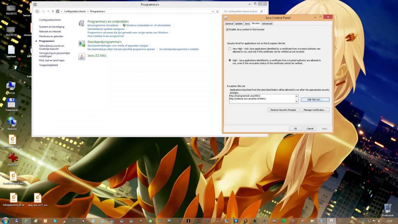

Of wie het geld niet heeft voor een perseus sdr (zou best een willen hebben hoor)en wilt toch luisteren kan ook eens hier kijken... Loopt van 0 tot 29.140 mhz alle modes...
Is geheel gratis...
http://websdr.ewi.utwente.nl:8901/
Of deze voor de amateur banden alleen:
http://hackgreensdr.org:8901/
Als je zoals ik internet explorer 11 gebruikt moet je java installeren en deze websites in java toevoegen .. zie plaatje...
