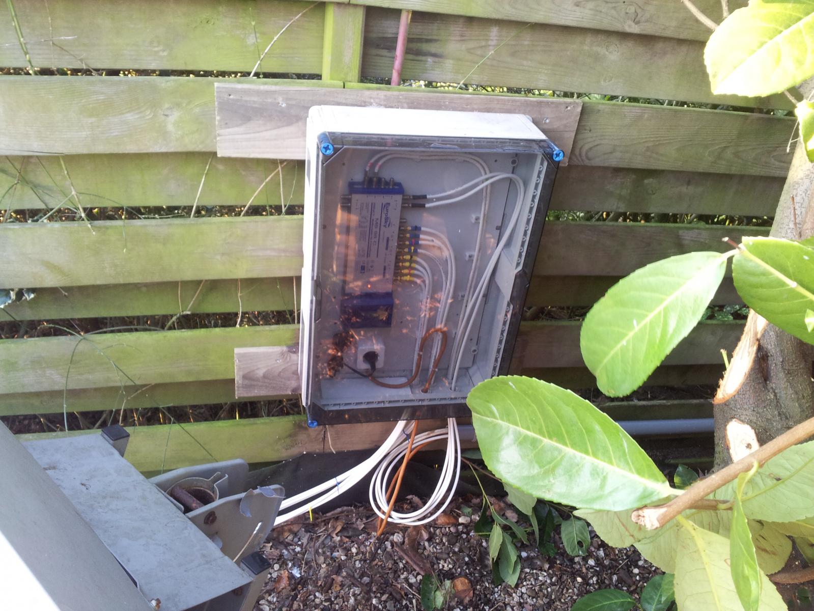

De switch zet ik in een waterdichte behuizing (met 220vac) bij de schotel, dat scheelt erg veel kabel lengte,

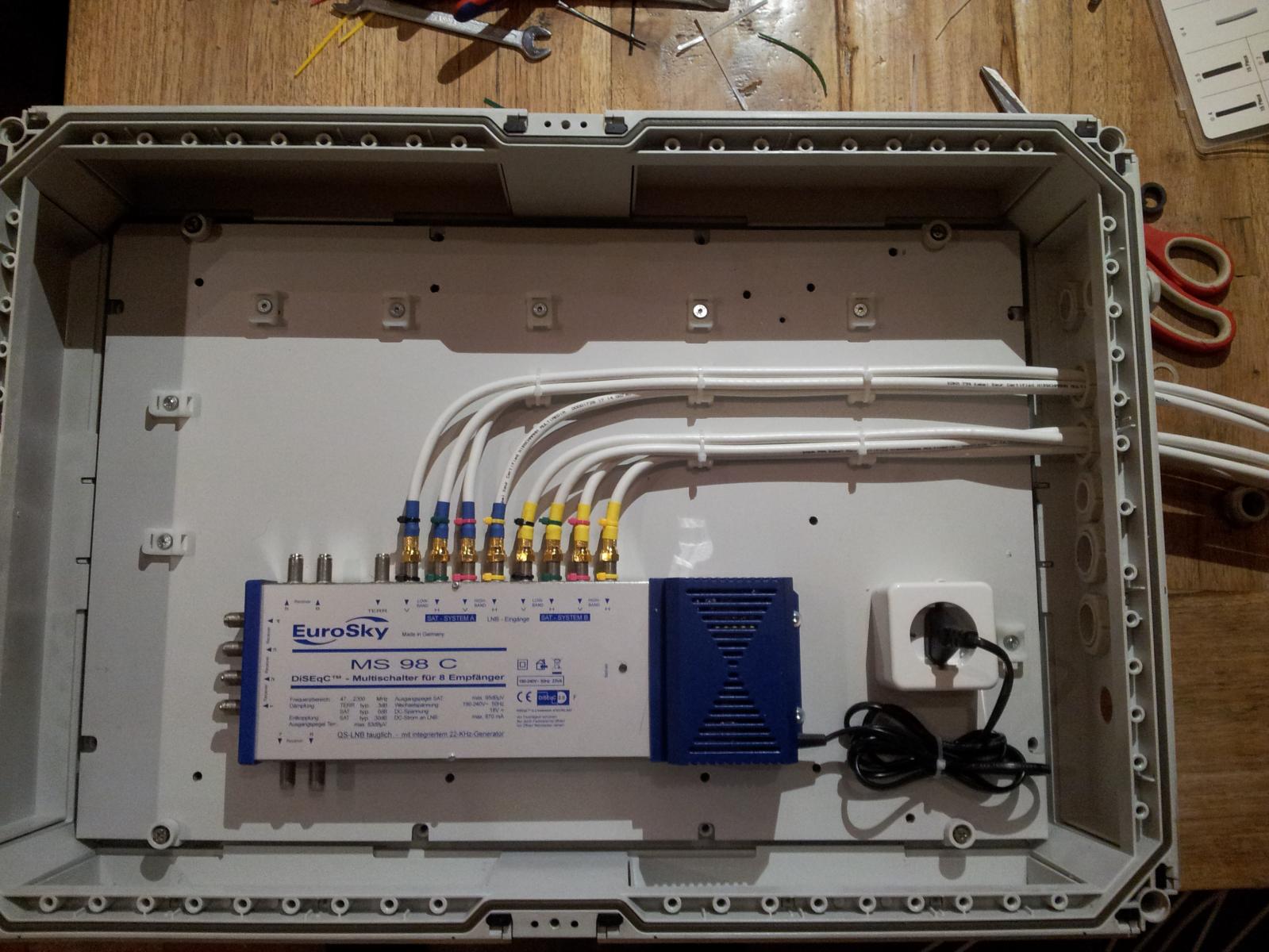

De switchs is bedraad, en zie de kleur codering.

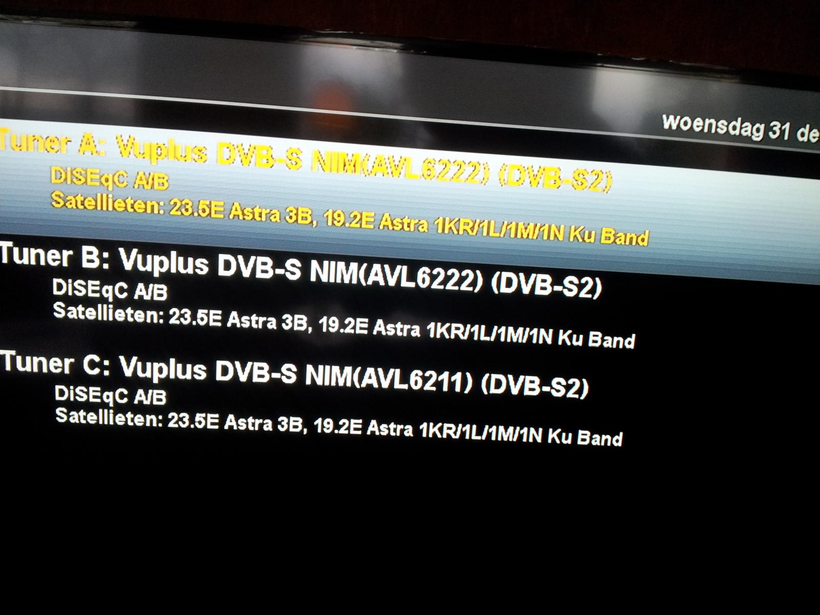

Alles in de vrije dagen geinstaleerd, en werk perfect, nu
Tuner a/b Combi tuner, SNR 91% AGC 84% 14,8db
Tuner c single (orgineel) SNR 91%  AGC 99% 14,7db
Vraag 1
Is een dubbele tuner minder gevoelig?
Vraag 2
Wat is belangrijk SNR / AGC / DB
Vraag 3
Hoe kun je de ontvangstwaarden nog beter krijgen, las ergens op forum over 99% 16db
Vraag 4
Maakt het nog uit hoe je de disecqc insteld, per tuner of tuner b en c als a bv.
Hoorwel

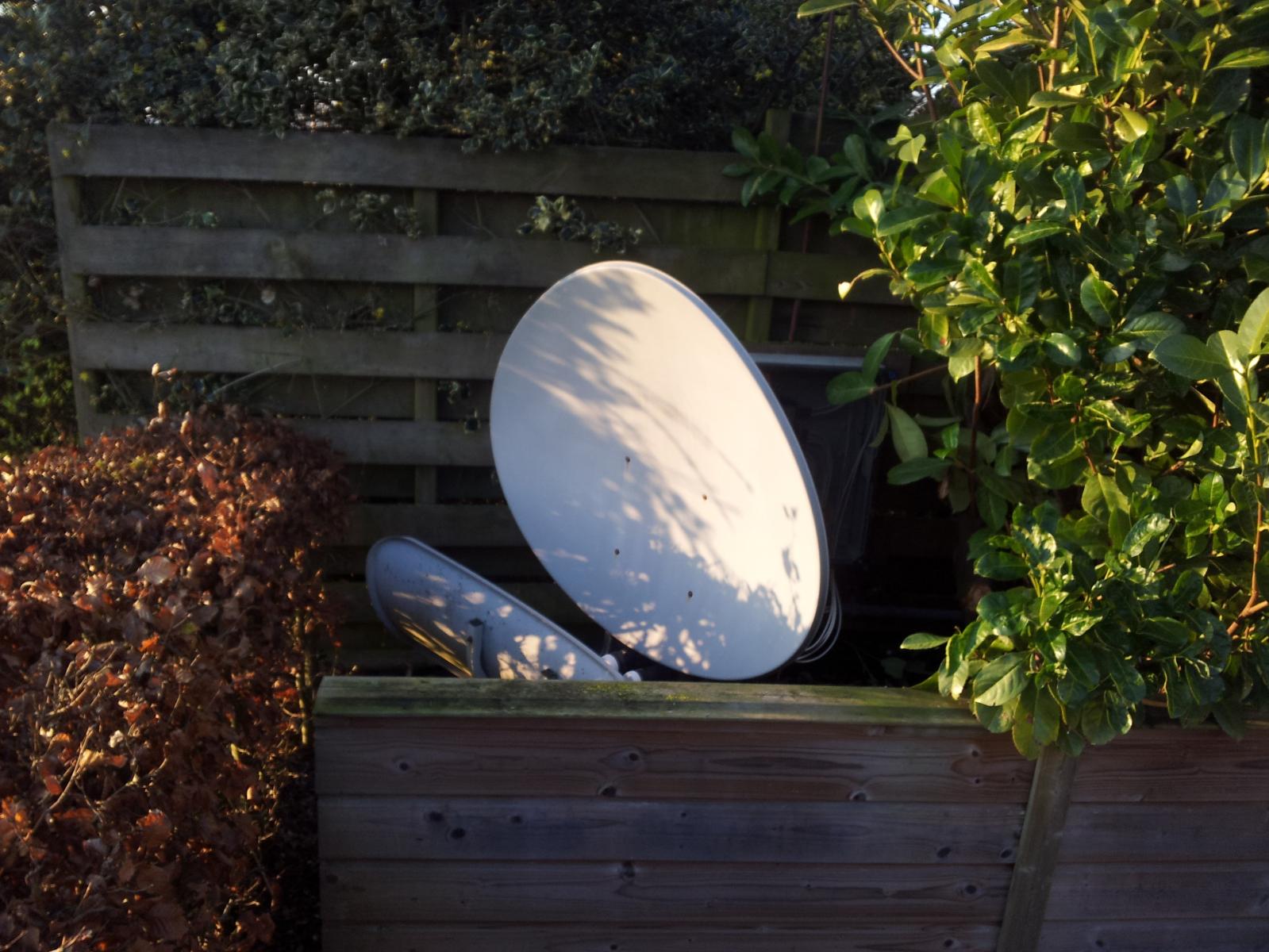

duurt niet lang dan zal je toch die heg moeten knippen anders is je beeld weg
of probeer nu al met knippen of je meer ontvangst hebt want volgens mij stoort het nu al
of het is gezichtsbedrog

Tja dan weet ik het ook niet meer als dit gezichtsbedrog is. Vanaf de onderzijde van de schotel mag er geen belemmering zijn onder een elevatiehoek van 28 graden.
