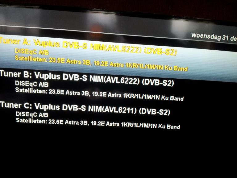

Even een Update

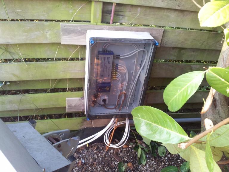

Alles in de vrije dagen geinstaleerd, en werk perfect, nu
Tuner a/b Combi tuner, SNR 91% AGC 84% 14,8db
Tuner c single (orgineel) SNR 91%  AGC 99% 14,7db
Vraag 1
Is een dubbele tuner minder gevoelig?
Vraag 2
Wat is belangrijk SNR / AGC / DB
Vraag 3
Hoe kun je de ontvangstwaarden nog beter krijgen, las ergens op forum over 99% 16db
Vraag 4
Maakt het nog uit hoe je de disecqc insteld, per tuner of tuner b en c als a bv.

Dat kan, maar het kan ook omgekeerd zijn. Een te gevoelige tuner kan ook overstuurd raken door een te sterke zender Als je dan een zwakke zender in de buurt van de sterke wilt ontvangen, kan het zijn dat de ontvanger 'dichtgedrukt' wordt, maar dat heb ik eigenlijk nog niet meegemaakt bij satellietontvangst (en ik ben ooit met analoge ontvangst begonnen met deze hobby, nog voor het DVB-systeem).
2
Probeer de SNR iig boven de 60% te houden. AGC = de sterkte van het signaal (bij satellietontvangers dan). Kun je nergens de BER waarde vinden? Die moet zo laag mogelijk zijn en blijven, liefst 0.

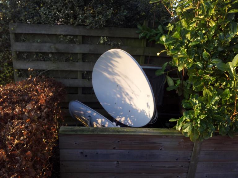

-Met zo veel mogelijk metaal ofwel een grote schotel, T90 is voor Astra echt wel groot genoeg, Je zou  een 120cm-180cm schotel kunnen overwegen, al is dat in dit geval toch wel weggegooid geld.
-Goed uitrichten en de kop in de juiste positie (Skew) draaien. Op een satellietlocatie hangen meerdere satelieten, je kunt het best uitrichten op de zenders die jij het belangrijkst vindt.
-Kop goed in het brandpunt zetten, de kop dichter/verder van de schotel plaatsen (in de houder dichter naar/verder van de reflector schuiven)

De schotel ga ik nog een beetje tunen, kijken of de ontvangst nog beter kan.
De afsluitweerstanden snap ik nog niet helemaal, mijn multie switch heeft nog 6 poorten open, 5xout voor resiever, 1xIn Terr-ant
Volgens de leveransier waren afsluitweerstanden niet nodig.
Maar als dit helpt tot verbetering, schaf ik ze aan. Weet jij welk type ik dan nodig heb? zag twee soorten op een sat site.

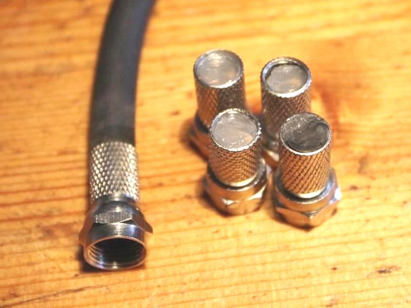

een beetje zuurvrije siliconenkit in de onderkant van een f connector en je hebt de beste afsluitingen voor je lege aansluitingen
zo zit het bij mij al 2 jaar en het werkt perfect
heb je de aansluiting een keer nodig dan hoef je maar effe de kit eruit te halen en je hebt je f connector klaar voor gebruik
