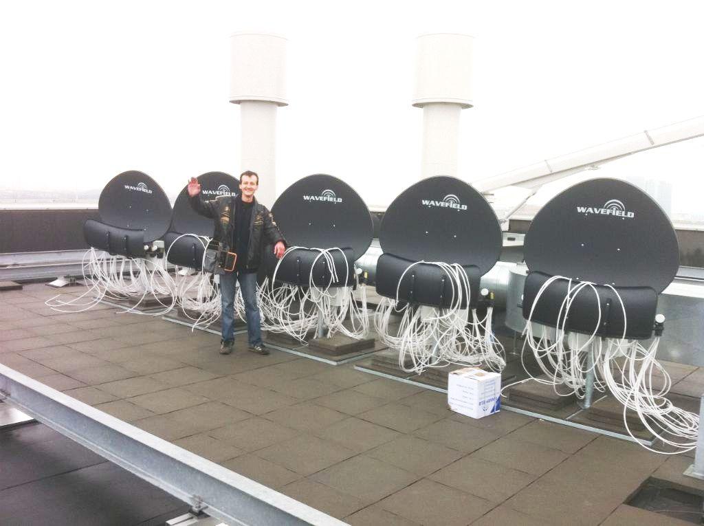

Sprietje Geplaatst: 27 december 2014 Delen Geplaatst: 27 december 2014 Beste tino1972Als je een Wavefrontier T90 neemt, dan zijn de afstellingen hier te vinden voor Gent: http://www.***geen-reclame***/nl/wavefrontier_calc-params.html?satlo_east=28.2&user_satlo_east=&user_satlo_east_dir=E&satlo_west=13.0&user_satlo_west=&user_satlo_west_dir=E&location=51.07%2C3.73&cityname=gent&la=51.07&lo=3.73&country_code=beGebruik dan ook vier goede quattro-lnb's bijv. de Inverto Black Premium quattro, zie: http://www.inverto.tv/products/product.php?section=1&id=87of de Inverto Black Ultra quattro, zie: http://www.inverto.tv/products/product.php?section=1&id=86Dat een Wavefrontier T90 een prima schotel is voor grootschalige projecten, dat zie je hier wel waar zelfs vijf T90 gebruikt worden voor een GSO installatie (Gemeenschappelijk Satelliet Ontvangst) in Amsterdam. Link naar reactie Delen op andere sites Meer opties om te delen...

Alex1970 Geplaatst: 28 december 2014 Delen Geplaatst: 28 december 2014 Dat een Wavefrontier T90 een prima schotel is voor grootschalige projecten, dat zie je hier wel waar zelfs vijf T90 gebruikt worden voor een GSO installatie (Gemeenschappelijk Satelliet Ontvangst) in Amsterdam. Ik mag hopen dat ze nog niet klaar waren, want voor een professioneel bedrijf is het op deze slordige manier kabels leggen natuurlijk een regelrechte aanfluiting. En waarom zoveel wavefrontiers dezelfde richting op? (althans zo lijkt het). Dreambox DM920: 2x Triple tuner (2x DVB-S2X multistream + DVB-C/T2) Xtrend ET10000: 1x DVB-S2, 2x DVB-C/T2, IPTV OpenPLi 8.3 VU+ Duo / Dreambox DM800 / TBS 5925 Channel Master 180cm offset: 39.0°E-37.6°W, SAB 97 schotel 45.1°E-60°E, 80cm vast: 28.2°E/23.5°E/19.2°E/13°E | DVB-T/DAB: VHFIII/UHF combi-antenne op zolder. Link naar reactie Delen op andere sites Meer opties om te delen...

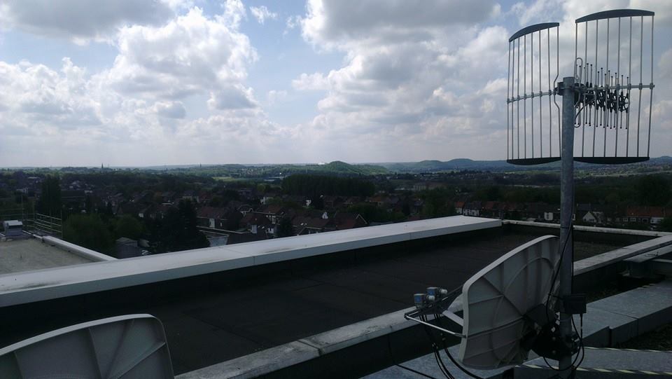

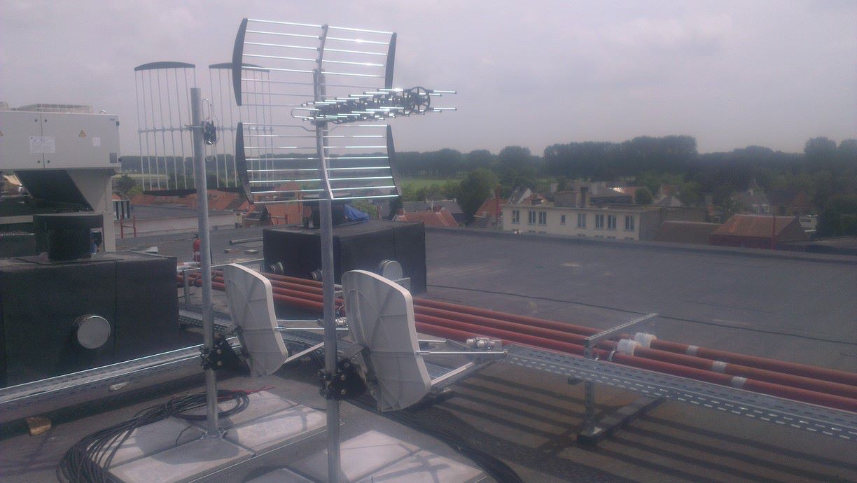

Crazy Sat Geplaatst: 28 december 2014 Delen Geplaatst: 28 december 2014 (aangepast) Een doorsnee satelliet winkel is ook niet het aangewezen adres voor een GSO. Daarvoor moet je naar een gespecialiseerd bedrijf. Klopt. Maar in België kan het gerust met Big Bisat schotels. Eerste plaatje is van een hotel nabij de Vlaamse kust. Tweede plaatje is van een kliniek nabij Charleroi. 28 december 2014 aangepast door Crazy Sat feedhunting , a crazy hobby ! Edison OS mio 4K UHD + Octagon SF8008 4K UHD + Dr.HD F15 + Edison OS mini + Technomate TM-5402 HD M3 CI , Moteck SG2100 + Deltastar 90 cm + Invacom C120 QDF-031 Quad lnb + SkyStar HD2,TBS5927 , en TT-budget S2-1600 kaart. Channel Master 180 cm schotel + ESX241 lnb voor C-band. DVB-T2 via Oostvleteren,Egem,Mont des Cats,Bouvigny en Doornik. Link naar reactie Delen op andere sites Meer opties om te delen...
