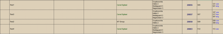

hoi,
astra 23, 5 oost:
11914 h:
transponder nu omgezet naar 11914 h 2/3 29900 dvbs-2/8Psk
tevens nieuw op deze transponder test 1 t/m 4
11797 h 3/4 gebruikt nu een sr van 29500
aangepast door de vrije fries
deskundigheid door ervaring

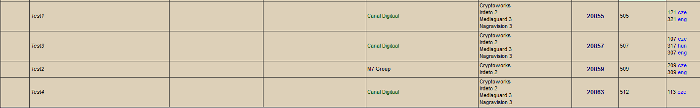

hoi,
astra 23, 5 oost:
11914 h:
wat betreft test 1 t/m 4 bij de epg worden tjechische programma`s genoemd
dat is nog oude epg van de zenders die er voorheen opzaten.
volgens kingofsat zit er al een codering op voor skylink en NL/BE.
wellicht deelzenders zoals AnimalPlanetHD?
test 1,3 en 4 zijn misschien voor NL en BE.
test2 lijkt me voor skylink alleen.
