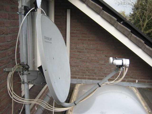

svgoor Geplaatst: 21 augustus 2016 Geplaatst: 21 augustus 2016 Okay, dan is er nog meer uit te halen, ik sta wat wiebelig net onder de dakgoot op een trapje. Ga zonnepanelen laten plaatsen, dan staat er een steiger, en zal ik de schotel eens echt fine-tunen. Voor nu up and running.

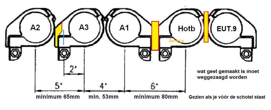

M-G Geplaatst: 16 juli 2018 Geplaatst: 16 juli 2018 Hallo zou iemand de instellingen voor Leusden kunnen berekenen met de satellieten 9e, 13e, 19e, 23e en 28 oost? ik gebruik de inverto black ultra lnb's met vriendelijke groet Marc

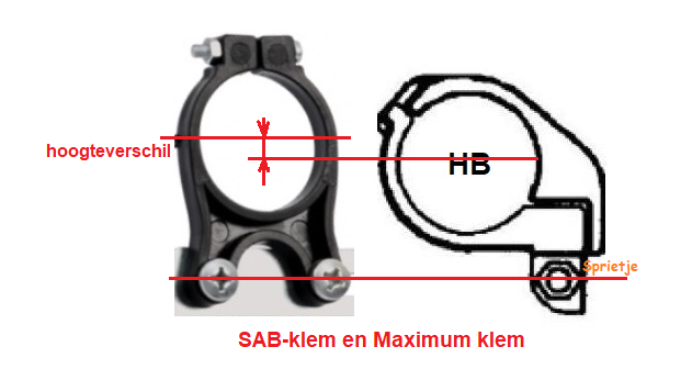

Sprietje Geplaatst: 16 juli 2018 Geplaatst: 16 juli 2018 (aangepast) Dat gaat een probleem worden. Sommige lnb's kunnen niet dicht genoeg tegen elkaar geplaatst worden omdat de kop van een Invero Black Ultra 59,5mm is. Ik heb de afstanden voor Leusden voor je uitgerekend: - tussen de 9e en 13e is 47mm - tussen de 13e en 19,2e is 73mm - tussen de 19,2e en 23,5e is 50mm - tussen de 23,5e en 28,35e is 57mm Kijk, als de kop 59,5mm groot is, kun je ze niet op 47mm afstand zetten. De zult een paar smallere lnb's moeten nemen. Dat moet je niet doen op zwakke satellieten. Ik stel daarom het volgende voor: - 9e is zwak en staat ver uit het midden dus Inverto Black Ultra - 13e is voldoende sterk dus smalle lnb - 19,2e is sterk dus smalle lnb - 23,5e is minder sterk dus Inverto Black Ultra - 28,35e er is voldoende ruimte dus Inverto Black Ultra Hoeveel aansluitingen wil je hebben op de lnb's? 16 juli 2018 aangepast door Sprietje
M-G Geplaatst: 16 juli 2018 Geplaatst: 16 juli 2018 28 minuten geleden zei Sprietje: Hoeveel aansluitingen wil je hebben op de lnb's? Op alle satellieten 1 aansluiting
Sprietje Geplaatst: 16 juli 2018 Geplaatst: 16 juli 2018 Oh.., dat is gunstig. Dan hoef je niet naar de regengevoelige smalle lnb's maar kun je de Inverto Black Premium Single gebruiken. Die hebben een kop van 48,8mm, zie: http://www.inverto.tv/lnb/242/single-selected-40-mm-lnb Als je die dan plaatst op positie 9e en 13e, kun je de afstand wel halen. Ook zou ik deze dan voor de Astra 19,2 gebruiken. De afstand tussen de 19,2 en 23,5 met de Black Ultra wordt dan 54mm. Die 4mm afwijking voor de Astra 19,2 maakt niet zo veel uit. Kun je die paar Inverto Black Ultra nog ruilen voor de Inverto Black Premium single?
M-G Geplaatst: 16 juli 2018 Geplaatst: 16 juli 2018 19 minuten geleden zei Sprietje: Kun je die paar Inverto Black Ultra nog ruilen voor de Inverto Black Premium single? Nee, want die heb ik al een tijdje in mijn bezit. Bedankt voor de informatie, ik ga er mee aan de slag
Sprietje Geplaatst: 16 juli 2018 Geplaatst: 16 juli 2018 Wat bedoel je? Ga je die 5 Inverto Black Ultra lnb's gebruiken?
M-G Geplaatst: 16 juli 2018 Geplaatst: 16 juli 2018 Ik ga eerst 13 - 28 proberen met 2 brede en 2 smalle lnb's Ik had nog 2 lnb's liggen die ik aangaf, Heb ook nog 2 smalle liggen Van het merk megasat.

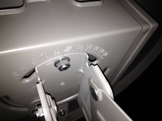

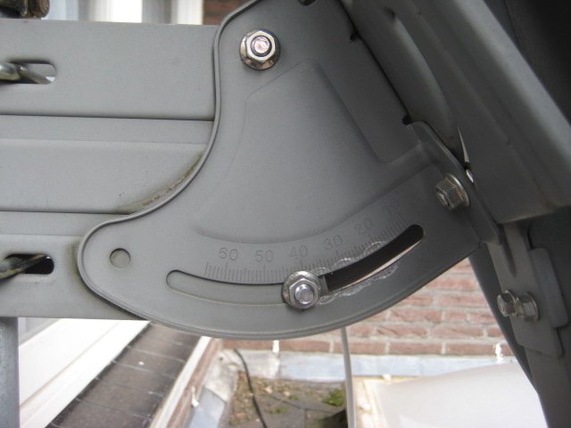

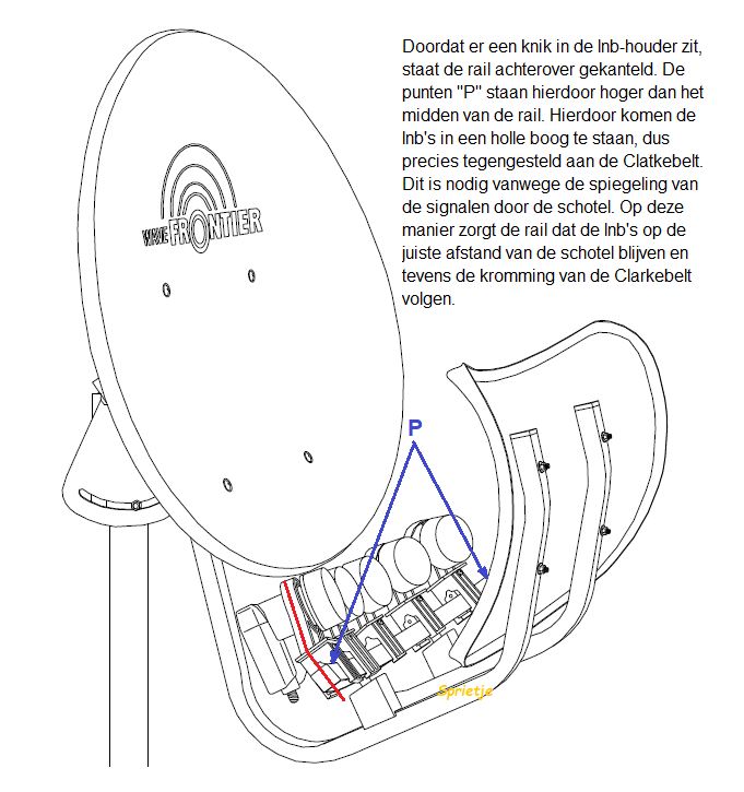

Sprietje Geplaatst: 16 juli 2018 Geplaatst: 16 juli 2018 (aangepast) Maar je bent er nog niet. De lnb-houders van deze schotel zijn erg breed en die moeten afgezaagd worden, zie bijlage. Verder moet de lnb van de Astra 19,2 midden boven de arm geplaatst worden. Zet de skew-instelling van de schotel eerst op nul. Zet dan de rail zuiver waterpas. Stel dan de schotelskew in op -10 graden, dat is op 80 graden van de schaalverdeling 16 juli 2018 aangepast door Sprietje

Sprietje Geplaatst: 20 juli 2018 Geplaatst: 20 juli 2018 Goh..., is de Maximum E-85 ergens in de aanbieding? Er komen ineens zoveel verzoeken. Ik krijg het er maar druk mee. Ik heb het volgende voor je uitgerekend voor de Maximum E-85 in Brugge: - zet de schotelskew op 90°. Dat is de normale stand - Stel nu de rail met de twee bouten in het midden precies waterpas - de Hotbird-lnb moet in het midden geplaatst worden, dus midden boven de arm - stel de lnb's op de volgende afstanden: tussen de Hotbird 13 en Astra 19,2 is 73mm tussen de Astra 19,2 en 23,5 is 50mm tussen de Astra 23,5 en 28,35 is 57mm tussen de Hotbird 13 en de 4,9e is 96mm tussen de 4,9e en 5w is 117mm d.w.z. gemeten aan de voorzijde van de lnb van kuiltje tot kuiltje of van punt tot punt - stel de schotelskew in op 83,6° dat is -6,4° schuin - stel de skew van de lnb's als volgt in: 28,2e op -11° 23,5e op -8° 19,2e op -5° 13e op -4° 4,9e op -1° (recht omlaag) 5w op +10° d.w.z. - is met de wijzers van de klok meegedraaid als je in de schotel kijkt en + is tegen de wijzers van de klok ingedraaid gemeten t.o.v. verticaal, niet t.o.v. de rail Stel de elevatie van de schotel in op 30,65° om de Hotbird te vinden. Kies hiervoor een makkelijke zender, bijv. RAI 1 of Rai News 24. Die zitten op transponder 10992V, DVB-S, QPSK, 27.500, 2/3 Kies voor het precies uitrichten van de schotel de zender KBS-World. Dat is een zwakke zender en heeft de parameters 11642H, DVB-S2, 8PSK, 27.500, 3/4. Richt hem met de uiterste precisie uit want dat bepaald ook de ontvangst van de overige satellieten. Kies i.v.m. de ruimte voor de volgende lnb's 28,35 breed 23,5 breed 19,2 smal 13 breed 4,9 breed 5w breed
