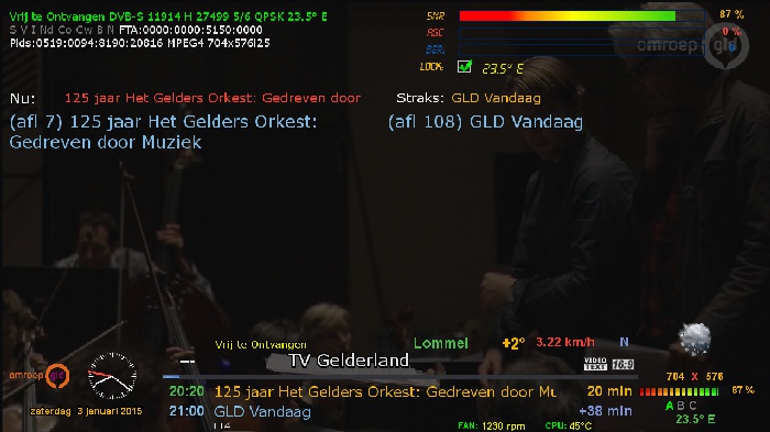

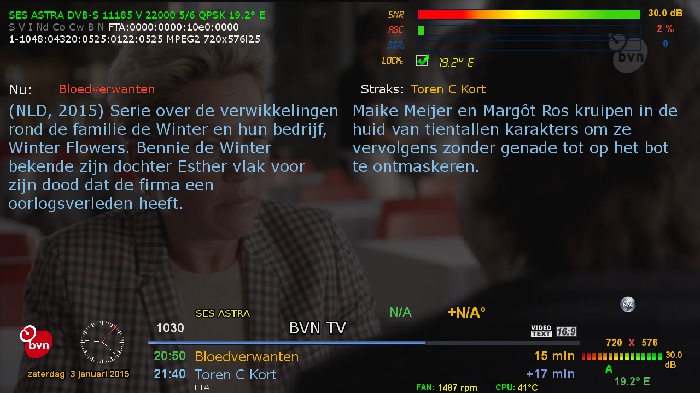

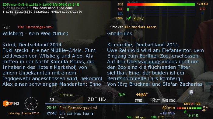

Op mijn Xtrend ET4000 op Opn PLI 3.0 1 tuner heb ik bij Tunerconfiguratie eenvoudig;  DiseqC A/B ; Poort A = 23,5 en poort B = 19,2 KU ; 22Khz JA ; Nee staan.
In deze setup heb ik bij signaalzoeker goed signaal (rond 80%, AGC 0% en BER 0 LOCK) op de 19,2. bewolkt weer

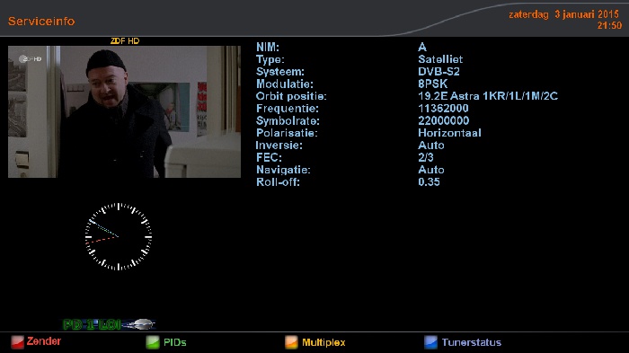

Bij afstemmen kies ik dan voor een  "vooraf ingestelde transponder". Ik kan ook een gebruiker gedefinieerde kiezen maar dan weet ik de volgende settings niet :
Systeem = ? (Heb allen signal op DVBS2
Polarisatie = ? (Nu verticaal)
Symbol rate =? (Nu 22000)
Inversie= ? (NU auto)
FEC= ?  (Nu 2/3)
Modulatie= ?  (Nu 8PSK)
Roll-off= ?  (Nu 0.35)
Navigatie= ? (Nu Auto)
Op de 23,5 heb ik in deze bovenstaande setup totaal geen signaal meer, dit was wel zo voordat ik de LNB bevestiging van de 19,2 naar de 23,5 poot wijzigde zoals hiervoor beschreven
Wanneer ik bij tunerconfiguratie Poort A en B omwissel (A = 23,5 en B = 19,2) dan heb ik vervolgens wel zenders op de 23,5 en niet meer op de 19,2.
