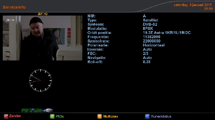

Smetje bedankt en heb je voor mij ook nog deze instellingen op mijn Xtrend ET4000 op Opn PLI 3.0. De instellingen stonden goed voor de oude situatie waarbij de LNB aan de 19,2 poot hing en toen ben ik gaan wijzigen. Wel handig als ik deze instellingen gelijk goed kan zetten dna kan ik morgen gelijk beginnen met de TV erbij. Ik heb ook een paar keer snelle scan van zenders gedaan dus alles is uit mijn box. Tot overmaat van ramp was OpenPLI site ook niet bereikbaar dus nog geen box update en nieuwe zenderlijst (Henksat was t volgens mij maar er is daar ook nog een andere) op kunnen halen. Dat zou ik straks nog even kunnen doen dat is toch los van de schotel.
Graag nog even de configuratie van de tuner:
Tunerconfiguratie eenvoudig;  DiseqC A/B ; Poort A = 19,2KU en poort B = 23,5 heb ik al begrepen
Maar dan, de Astra 23,5  zou zo goed moeten zijn
ASTRA 23,5= 11739 V
Systeem = DVBS2
Polarisatie = verticaal
Symbol rate = 27500
Inversie= auto
FEC= 2/3
Modulatie= 8PSK
Roll-off= ?  (Nu 0.35)
Navigatie= ? (Nu Auto)
En de Astra 19,2?
ASTRA 19,2= 12188 V
Systeem = DVBS2 ??
Polarisatie = horizontaal
Symbol rate = 27500 ??
Inversie= auto ??
FEC= 2/3  ??
Modulatie= 8PSK  ??
