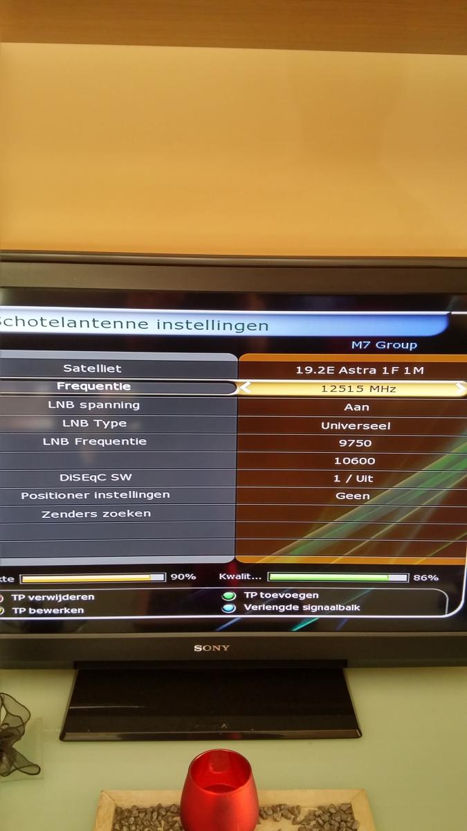

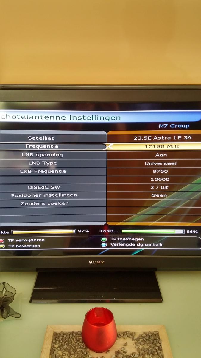

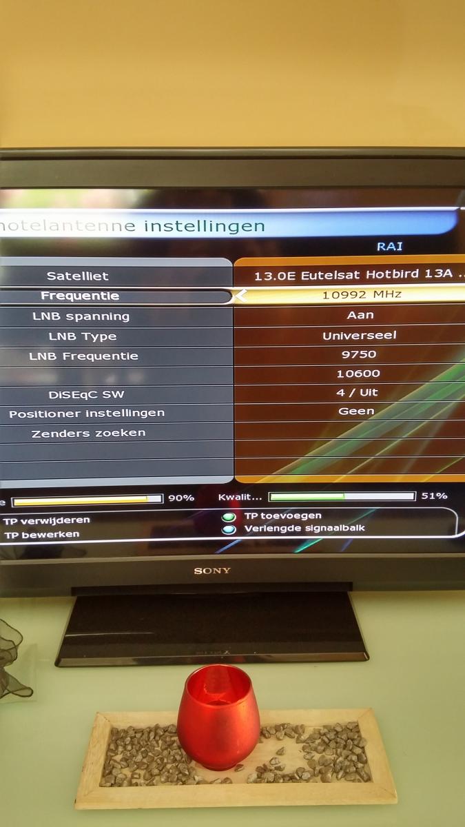

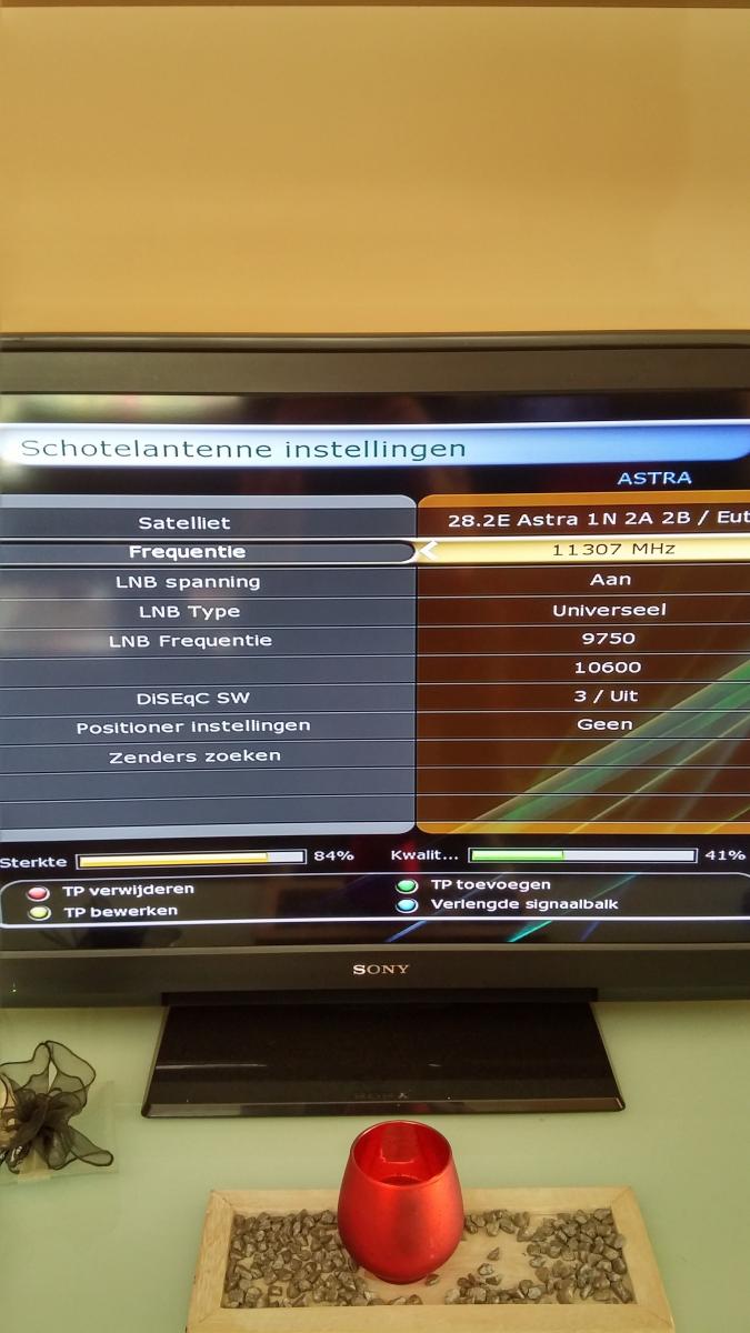

Gast henkje75 Geplaatst: 13 april 2015 Delen Geplaatst: 13 april 2015 (aangepast) Hallo allemaal, Zoals in het bovenstaande bericht aangegeven, wilde ik met de tips van forumgebruiker bklever het toch nog zelf proberen. Na wat emails heen en weer met tips, vragen en afbeeldingen en een skypegesprek tijdens één van de installaties, ben ik vandaag eindelijk zover gekomen dat : A ik signaal heb op alle 4 de satellieten B allen ook op de juiste diseqc van de decoder binnenkomen Op Hotbird en de 28.2 satellieten laat het signaal het misschien nog wat afweten. Ik hoop hier nog wat te kunnen winnen met de skew. Astra 1 zal misschien ook nog iets beter kunnen (skew), het astra 3 resultaat ben ik best tevreden over, al wil ik hier dus nog wel een black ultra plaatsen, zodat ik wat meer zekerheid heb bij regen. De schotel (richting en elevatie) en rail (schuinte en afstanden lnb´s), wilde ik liever niet meer aankomen als het niet nodig is. Wel zou ik nog willen vragen of meerdere black ultras een optie is en of dat gaat passen??? Een black ultra op astra 3 voor zekerheid bij regen, een black ultra voor de hotbird voor wat meer ontvangst (zal geen probleem zijn gezien de afstand 79.5mm tussen astra 1 en hotbird) en eventueel ook een black ultra op de 28.2 voor meer signaal, al weet ik niet of de 53 mm afstand tussen astra 3 en de 28.2 voldoende is. (ipv black ultras, zou een lnb van televes ook kunnen? een kennis van mij werkt bij televes en is voor mij veel makkelijker aan te komen) Hier de resultaten per satelliet volgens de decoder : 13 april 2015 aangepast door henkje75 Link naar reactie Delen op andere sites Meer opties om te delen...
Sprietje Geplaatst: 13 april 2015 Delen Geplaatst: 13 april 2015 Beste henkje75Mooi dat je nu een stuk verder bent.Een Inverto Black Ultra op de Astra 23,5 is zeker aan te raden.Ook op de Hotbird zul je zeker flink wat meer signaal gaan krijgen en de afstand is inderdaad geen probleem.Wat betreft de Astra 28,2 zal het een vraagteken zijn. Omdat je lnb's een beetje naar elkaar toe gericht zijn, kun je met de Inverto tot 58mm komen als je ze tegen elkaar zet, dat is 5mm te ver uit elkaar.Wat zeker wel winst oplevert is een Inverto Black premium Single, zie: http://www.inverto.tv/products/product.php?section=1&id=58Die heeft maar een kopdiameter van 49mm en dan is de afstand wel goed maar dat is dus alleen maar bij de single-uitvoering. Link naar reactie Delen op andere sites Meer opties om te delen...
