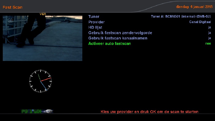

Heb je misschien de "auto fastscan"
aanstaan?

stel je ontvanger bij fastscan eens zo in
om te bevestigen druk op exit,en ga dan terug uit het menu
laad nu jou zenderlijst er terug in en reboot je ontvanger
nu zou het probleem opgelost moeten zijn
veel sucses

Als je het boeket dat automatisch boven aan komt te staan niet verwijderd, maar gewoon naar onder verplaatst dan is het probleem over, en kun je gewoon auto fastscan aan laten staan, zodat je automatisch wijzigingen of nieuwe kanalen binnenkrijgt in het verplaatste boeket.
Die nieuwe of gewijzigde kanalen kun je daarna ook eventueel weer gebruiken om naar je eigen boeket te verplaatsen
