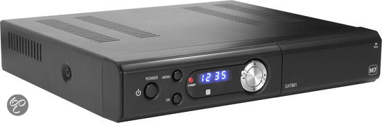

Volgens de handleiding moet het minstens 8 gig zijn
Maar ja 16 g is dan inderdaad nipt
Wat ik me dan wel afvraag is waarom hij ook niet wil werken met mijn Seagate
1 terrabyte en fat 32 geformatteerd
heb je de segate op de M7 ontvanger zelf geformateerd ?
normaal zou het toch moeten werken
wel raar dat hij maar 15min opneemt

Probeer eerst fabrieks instellingen,ik heb er een tijd een 16gb stick aan gehad en dat gaat evengoed als een zwaardere, alleen gaat er dan niet zo veel op.
     Abuelo
Alles is aan de m7 geformatteerd
En alles.werkt
Maar tot 15 min
Daarna krijg ik een paars vakje met geen usb gevonden
En staat er geen opname op de stick
Gedurende de zogezegde opname staat er wel op het scherm een opname balk
zou het softwarematig,er ergens iets niet goed zijn van die ontvanger dan
en de instelingen ook allemaal goed!
staat er ergens hoeveel opslag je kan gebruiken ?
als dat is probeer dan de waarde hooger te zetten
vb 1 terrabyte
naar 950GB

idd, nu heb ik zelf geen M7sat; maar volgens de handleiding kan je de maximale opnametijd instellen.... dus kijk daar eens.
(p23 en 24 v/d handleiding (kan je zien waar te vinden in het menu))
succes
aangepast door dvbs

Hey ja dat is inderdaad juist
Maar ik heb ook al de opnametijd verzet
Dat is zowat het eerste dat ik gecontroleerd had
Bedankt wel voor het meedenken
  • Like 1
Ik heb de fabrieksinstellingen geprobeerd.
Maar met het zelfde resultaat.
Zelfs nog minder goed nu!
Ik probeer een opname,
En ik krijg op het scherm een indicatie dat de opname bezig is.
Na een minuut of 5 een comlete freeze van het toestel.
Terug opgestart terug geprobeerd,
En na 5 min scherm met usb niet verbonden.
Usb eruit erin
Ik kan erin via instellingen
Maar als ik wil opnemen na enkele ogenblikken weer
Usb niet verbonden .
Ik heb ook geprobeerd om een stick van een kennis eraan te hangen waar opnames opstaan van tvv.
Zelfde verhaal
Via instellingen is er verbinding, en ik kan zien hoeveel gig vrij/in gebruik is.
Drukje op de dvr knop,
2 min het scherm film lijst wordt geladen,
Scherm verdween niets gebeurd.
Nog een Drukje op de knop
'Usb niet verbonden... '
Hopeloos dus.
Ook geprobeerd de software te downloaden
En op een stick gezet.
Stick erin,
Ding loopt weer vast.
En na enkele tellen,
Usb niet verbonden
Morgen eens terug naar de winkel,
Want dit is Hopeloos!
Eens benieuwd wat ze gaan zeggen.
Nu ja 2 jaar garantie, dus we zullen zien.
Enkel benieuwd wat ze gaan doen.
Heb geen zin om een tijdje zonder tv te zitten
Omdat ze dat ding opsturen.
Tenslotte betaal je abonnement.
