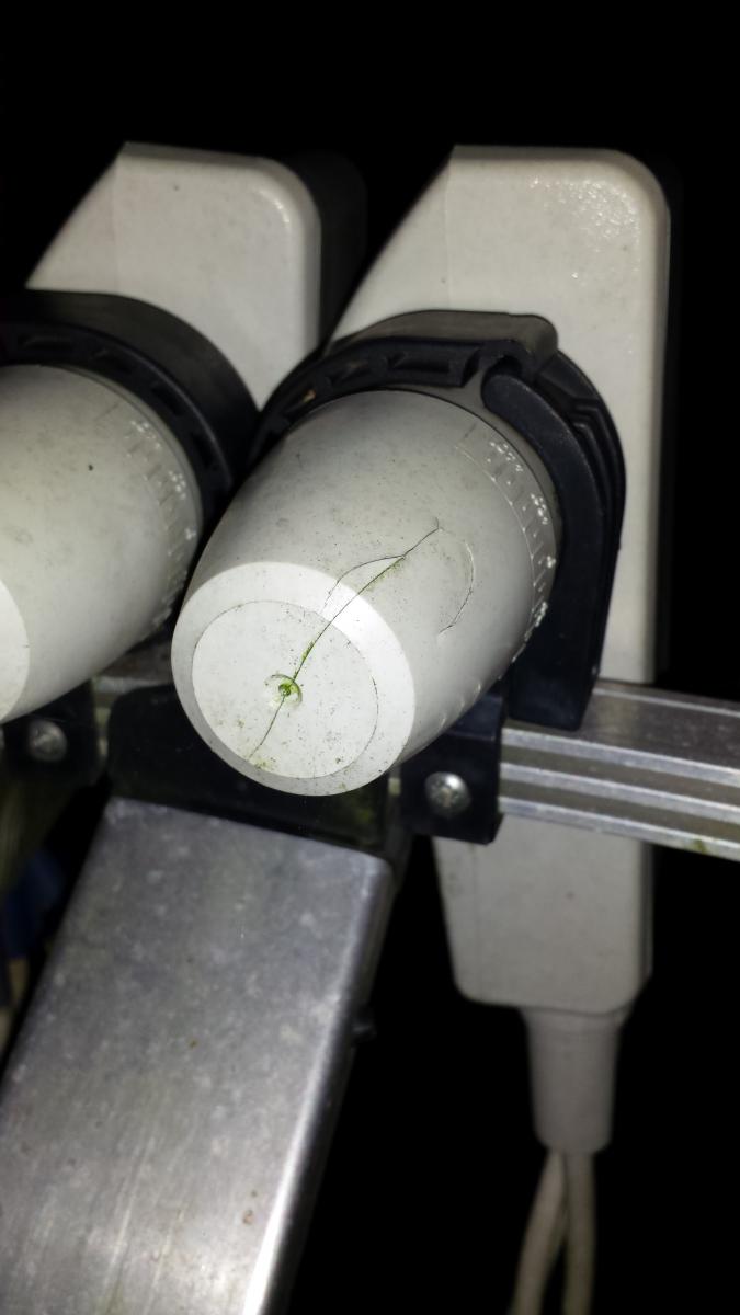

Hallo,
Gisterenavond merkte ik een duidelijk signaalverlies (1-2 db) op bij sommige transponders op Astra3 tov daarvoor.
Dit was het duidelijkst merkbaar op 12129V (Kazoom, Ketnet, Acht), 11856V (VTM) en 11739V (Disney). Er was nagenoeg geen signaalvermindering op 12187H (een HD).
Toen ik deze morgen mijn opstelling ging controleren (ik dacht namelijk dat de recente windstoten hier een rol in hadden gespeeld), kwam ik tot de vaststeling dat er een barst in de LNB kop zat (zie foto). Ik ga ervan uit dat dit wel degelijk de oorzaak is van de signaaldemping omdat er water via de barst in de kop is terecht gekomen. Een nieuwe kop is reeds in bestelling.
Wat ik niet begrijp is waarom de LNB er niet gewoon volledig onderuit gaat en waarom het maar bepaalde transponders zijn die hier blijkbaar negatief op reageren (in mijn geval zijn het allemaal vertikaal gepolariseerde). Heeft iemand hier een (niet al te moeilijke) technische uitleg voor?
Groeten,
Peter

Misschien vormt de verticale barst, gevuld met water een kortsluiting voor verticaal gepolariseerde signalen.
Je zou op een goede lnb een verticaal strookje aluminium kunnen plakken om het na te bootsen.

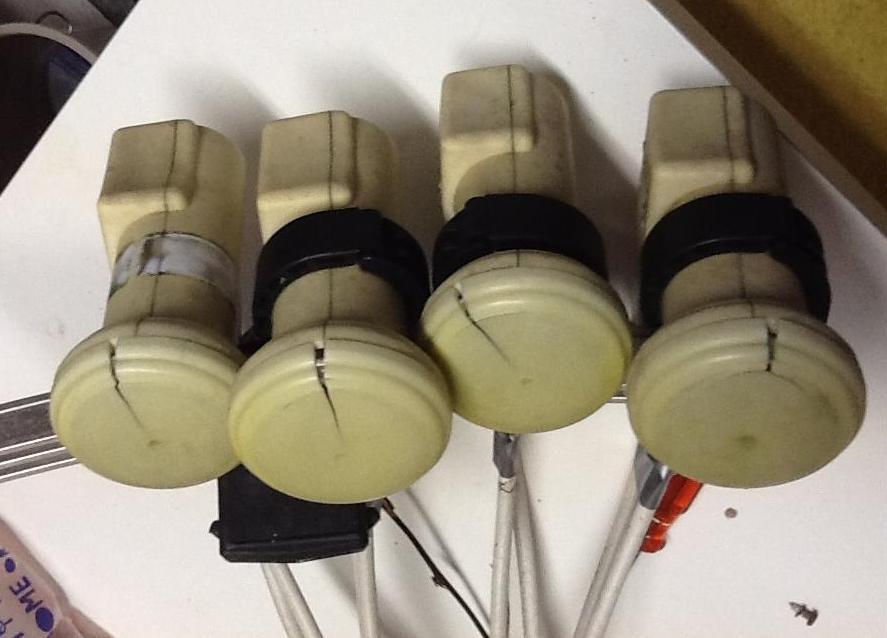

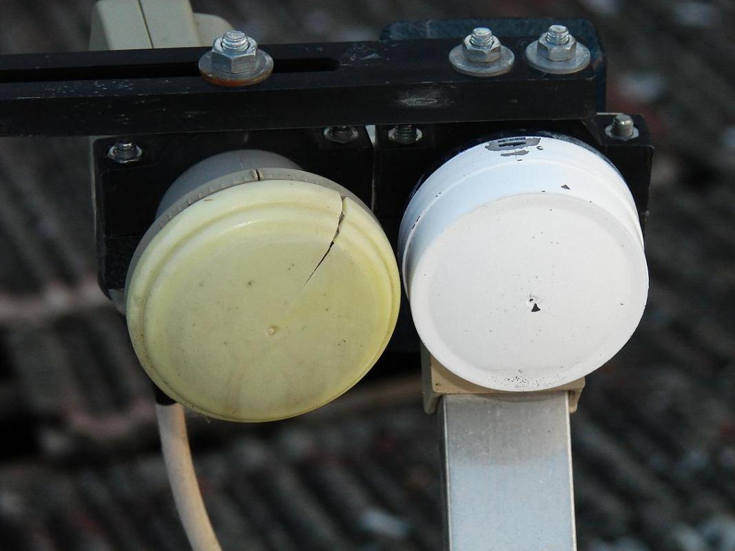

Het scheuren van lnb-koppen komt wel vaker voor maar zoiets verwacht je meestal niet bij heel bekende merken, dus ook niet bij ALPS. Ik heb dit dan ook nog niet eerder gezien bij ALPS.
Vooral het merk Chinese merk Golden Interstar heeft een reputatie omtrent scheuren van de koppen, zie de bijlages.
Je moet je bedenken dat er in een lnb flink wat elektronica zit dat niet tegen vocht kan.
Algemeen bekend is dat de hoge frequenties het bij vocht het als eerste laten afweten. Kijk naar eens naar het aantal klachten van vooral Vlaamse kijkers die moeten afstemmen op transponder 12722H van de Astra 19,2 waar o.a. Eén, Canvas, VTM, Vier en Vijf op zitten. Dit forum staat al jaren vol met klachten van mensen die problemen met de ontvangst van deze transponder hebben waarbij vocht altijd de schuldige is.
