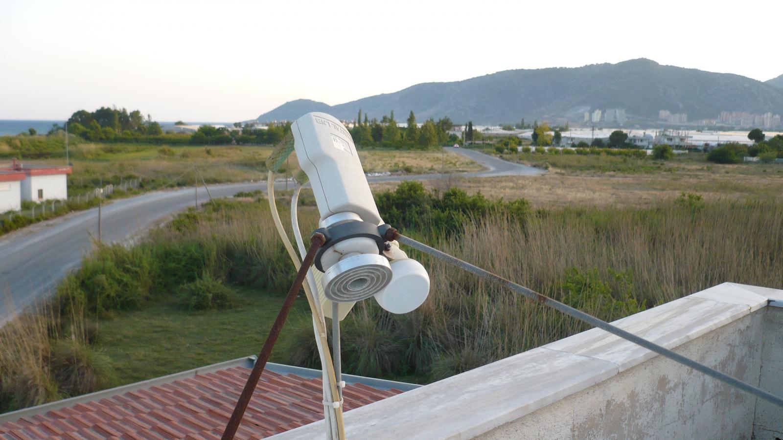

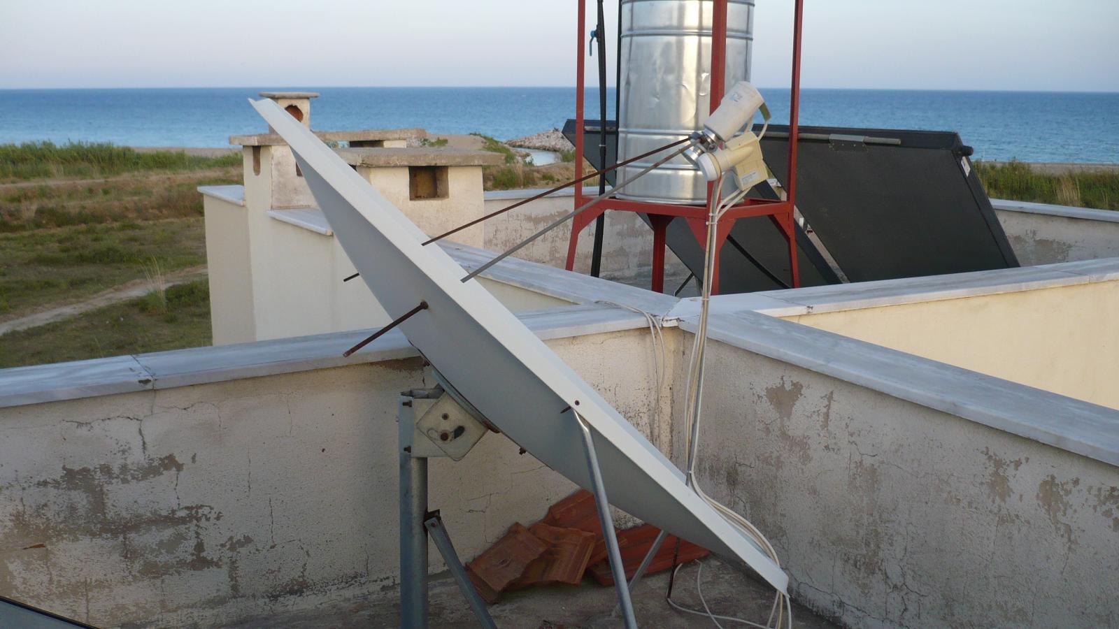

Ik had voorheen een signaal AGC 99% / SNR 68%, laatste is naar 60-62% gekukeld.
Komt omdat de 150 cm. schotel op 19.2º is uitgericht en dan nog met een "verkeerde" LNB, die scheel in de schotel kijkt.
Hoofdzaak, heb weer beeld.

Sprietje,
Wij hebben het er al eerder over gehad, het ligt gewoon aan de LNB die eigenlijk niet in die schotel thuis hoort en bovendien ook nog scheel kijkt.
Moesten de Duitse zenders ook op 23.5º zitten, dan zou ik de schotel bijstellen op deze positie en de "schele LNB" er af halen.
Voor een goede LNB, moet ik te veel moeite doen om deze goed vast te zetten en de scaler ring aan te passen
is ook wel een klusje.
