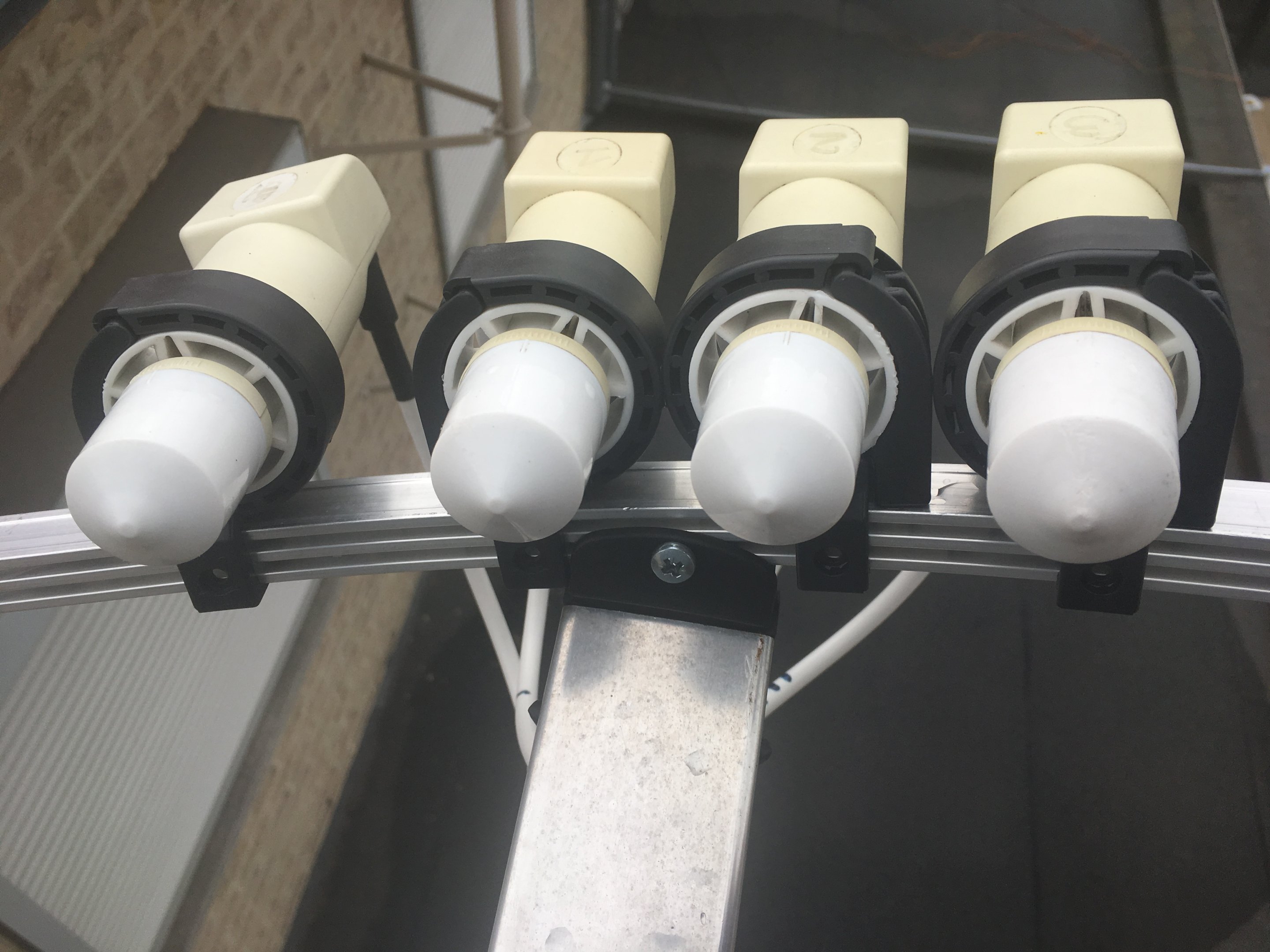

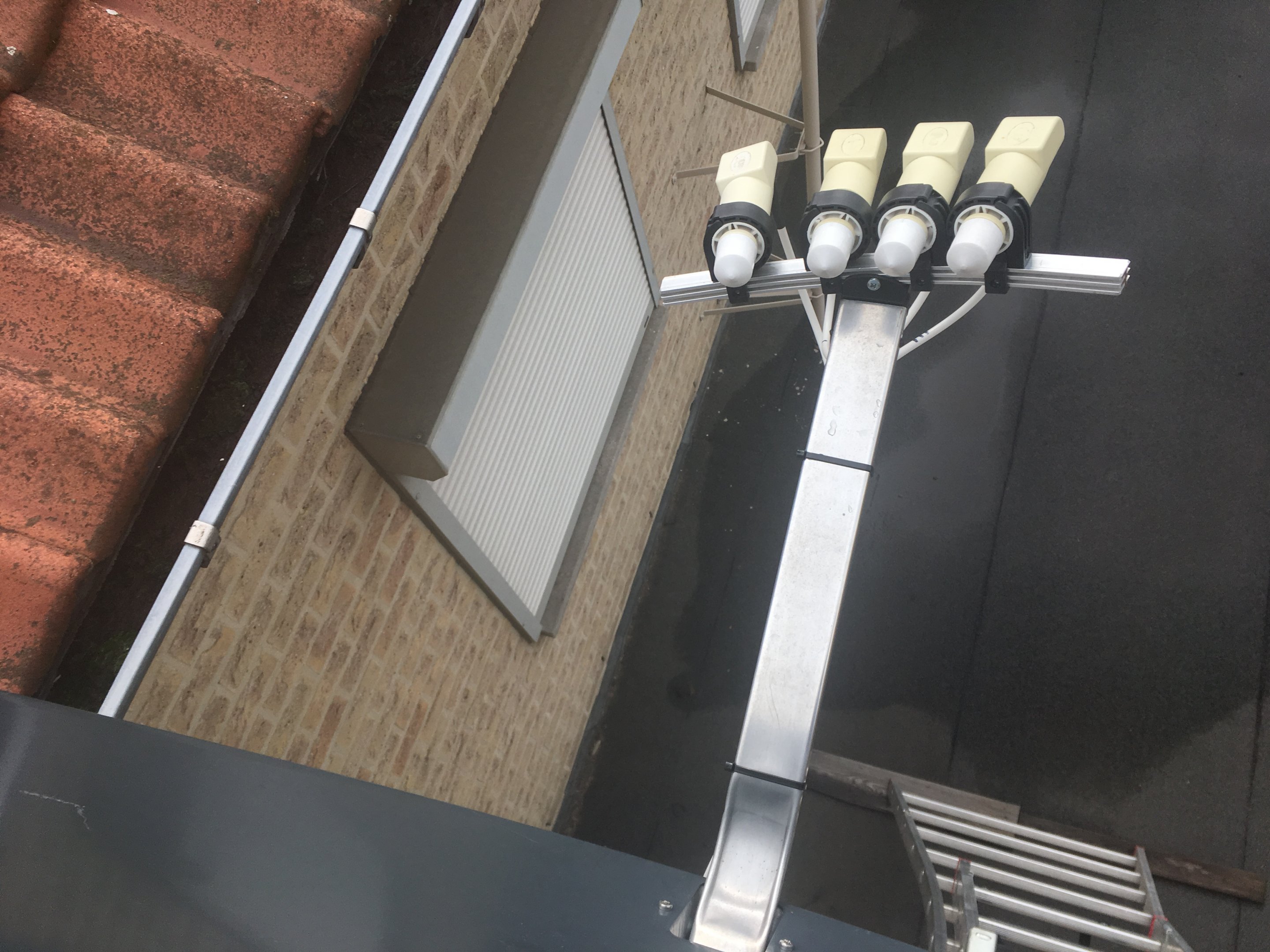

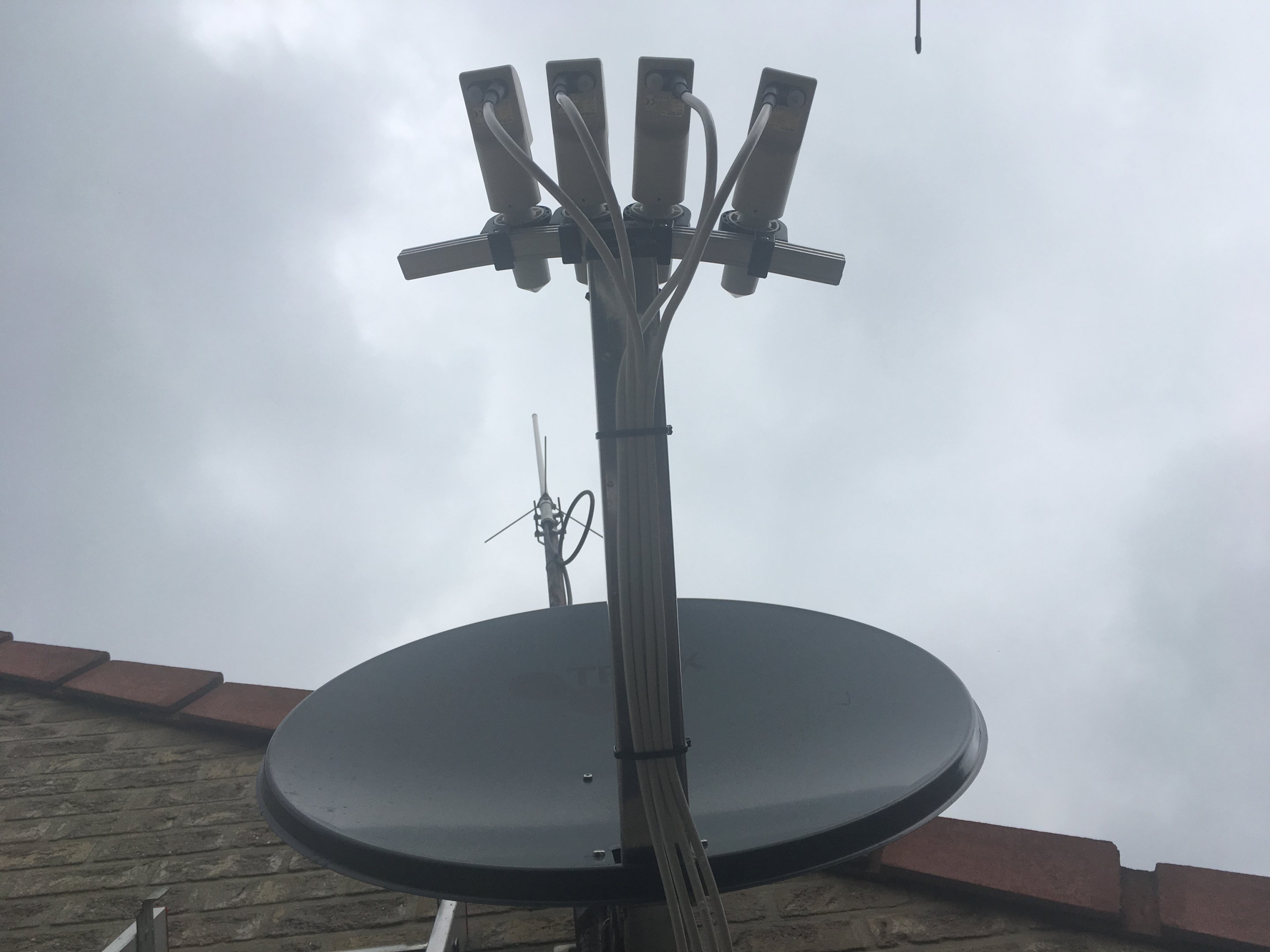

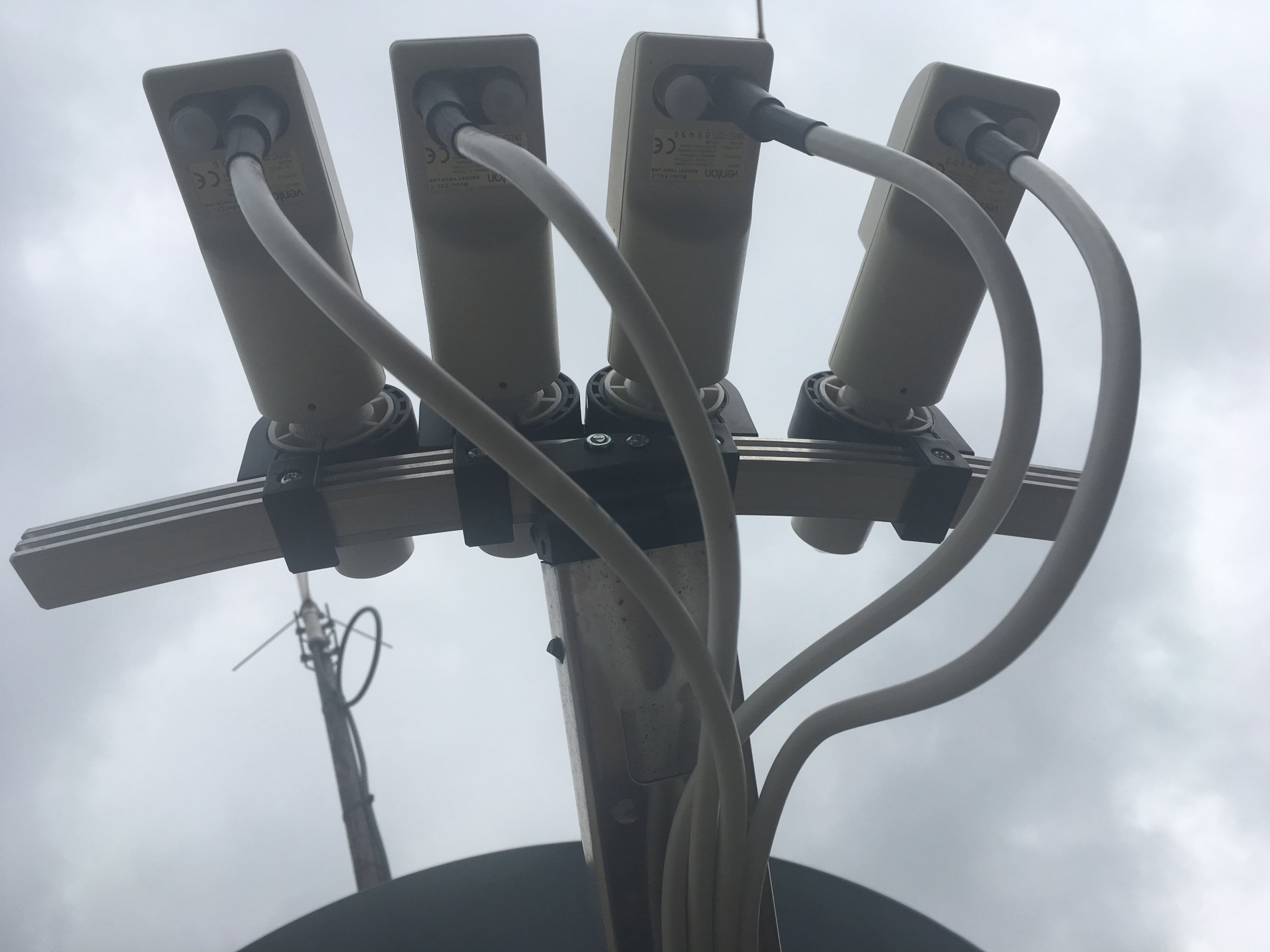

JohnnyBee Geplaatst: 30 augustus 2017 Geplaatst: 30 augustus 2017 (aangepast) Ni evident zenne foto's plaatsen ! En dan.....in 1 keer lukt dat wel....raar... @Sprietje, het afvijlen van de houders tussen Astra 19.2 en Astra 23.5 heb ik niet gedaan wegens perfect signaal alzo. Heb de skew per LNB ook nog niet helemaal nagekeken. Ben je met deze foto' wat ? Johnny. 30 augustus 2017 aangepast door JohnnyBee Foto' online plaatsen... TV kijken ....daar hebben wij géén tijd voor hoor !!! Mijn thuis is waar mijn Channelmaster staat....(stond )
Sprietje Geplaatst: 30 augustus 2017 Geplaatst: 30 augustus 2017 Staat de skew van de Hotbird-lnb niet een beetje te schuin? De rail moet 11 graden schuin staan en de Hotbird-lnb maar 7 graden. Dat is dus 4 graden minder schuin dan de rail terwijl hij bij jou zelfs nog een flink stuk schuiner staat dan de rail. Dat zou best wel eens 17 graden kunnen zijn. Dan staat die al 10 graden te schuin. Heb je verder al geprobeerd of je meer signaal op de Hotbird kunt krijgen door de lnb dichter naar de schotel te plaatsen?

Sprietje Geplaatst: 31 augustus 2017 Geplaatst: 31 augustus 2017 Tja, als je de rail en de lnb's hebt afgesteld zoals ik berekend heb, is er meestal niet veel meer te halen aan signaalkwaliteit. Dat de skew van lnb voor de Hotbird schuiner moet staan dan de berekening aan geeft, kan ook door de lnb komen. Het komt wel vaker voor dat de antennes in de lnb wat verkeerd staan gemonteerd en ja, dan krijg je een wat andere stand. Die 50% kwaliteit die je aan geeft is wel afhankelijk van de transponderspecificaties waarop gemeten wordt, dus zegt dat op zich zeker niet alles. Daarom vroeg ik je al in bericht 18 wat de signaalkwaliteit is van bijv. Rai 1, 2, 3 en Rai News 24 op 10992V, positie 511, 512, 513 en 532 van de CanalDigitaal zenderlijst. Je kunt ook eens proberen de lnb om te wisselen met een andere lnb, bijv. van de Astra 19,2 want het kan ook nog aan de lnb liggen dat er een flink verschil is. Ontvang je wel de zender Supertennis op positie 535 van de CD-zenderlijst? Dit een een zwakke zender van de Hotbird. Als je die ontvangt is het wel goed.
