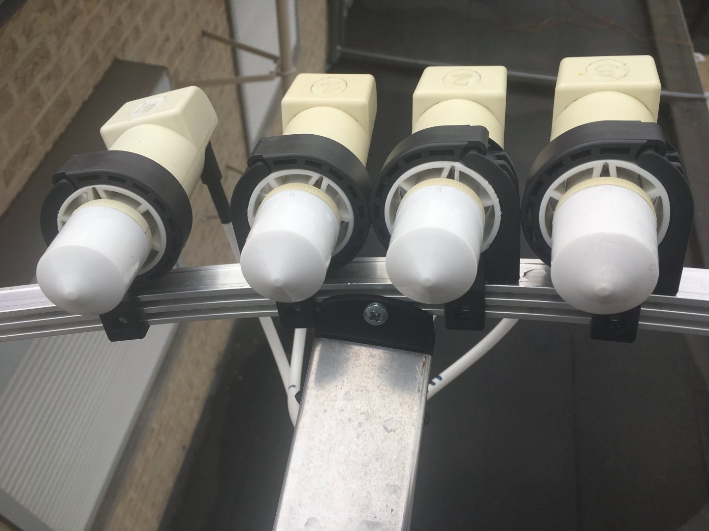

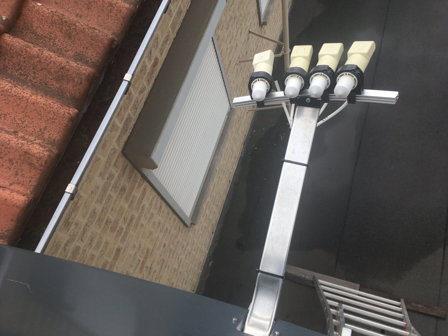

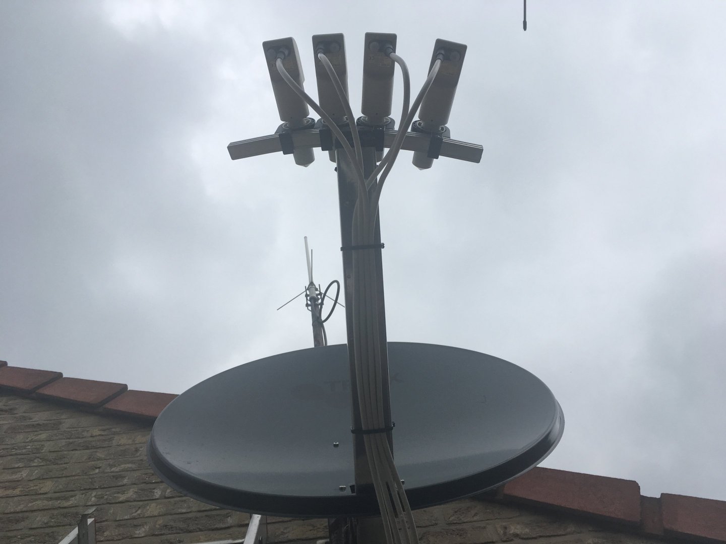

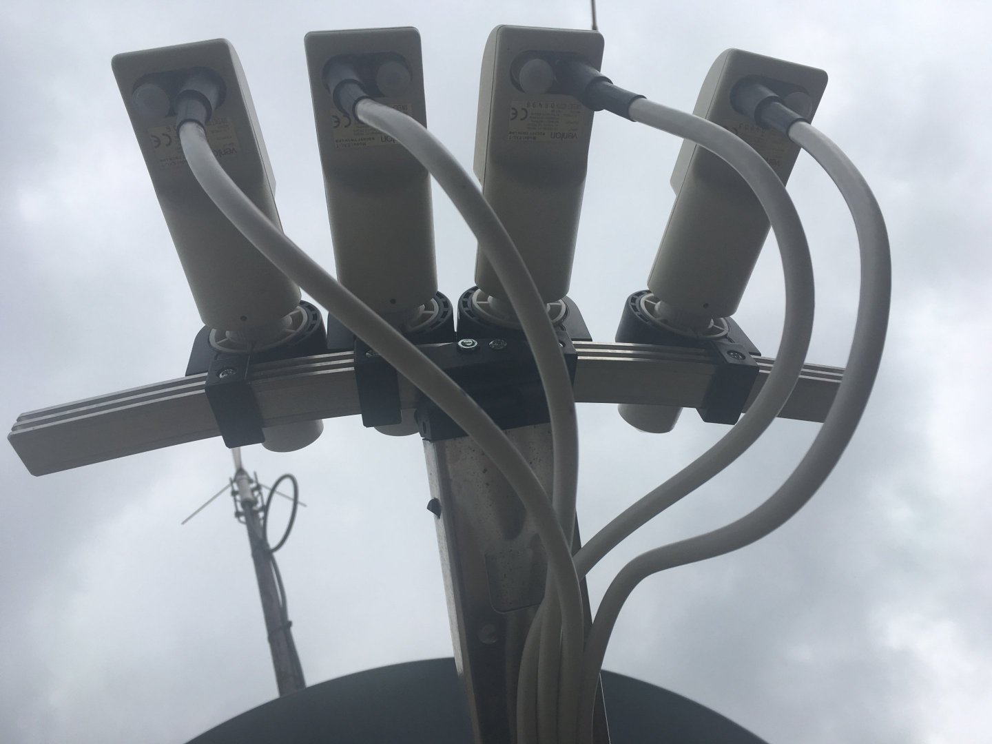

Ik neem aan dat je vier LNB's hebt uitgericht op Astra 1,2,3,en Hotbird.
Maar als je hebt uitgericht op 9 oost, Astra 1,2 en 3, maakt dat niet uit.
Voor zover ik weet ontvang je Poolse zenders voornamelijk op Astra 1, 19.2 oost.
Wanneer je dus Astra 1 ontvangt, heb je ook Poolse zenders.
Om van Sprietje een duidelijk antwoord te krijgen dien je aan te geven op welke 4 satellieten je hebt afgestemd.
Geef dan ook door wat het formaat van je schotel is. Kortom, geef wat meer info.
Als het om een nieuw te plaatsen opstelling gaat, geef dan je wensen aan voor wat je wenst te ontvangen.
