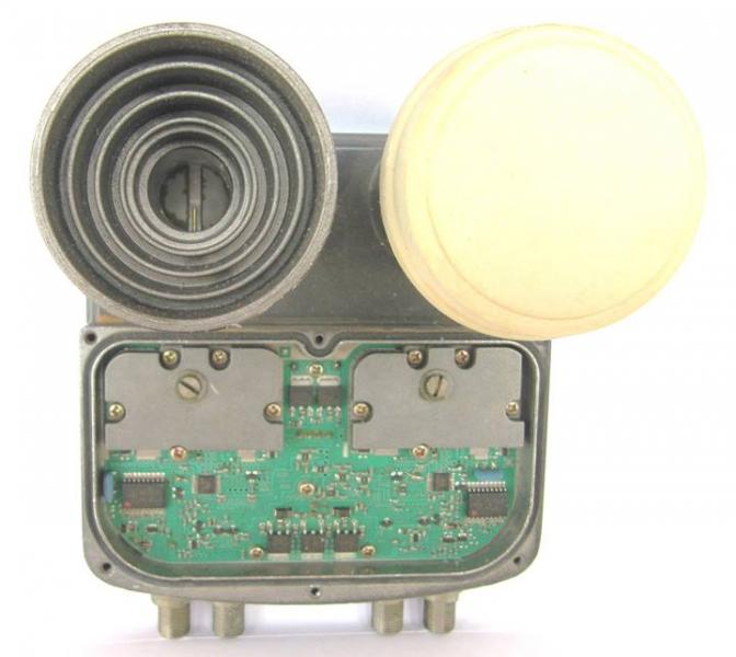

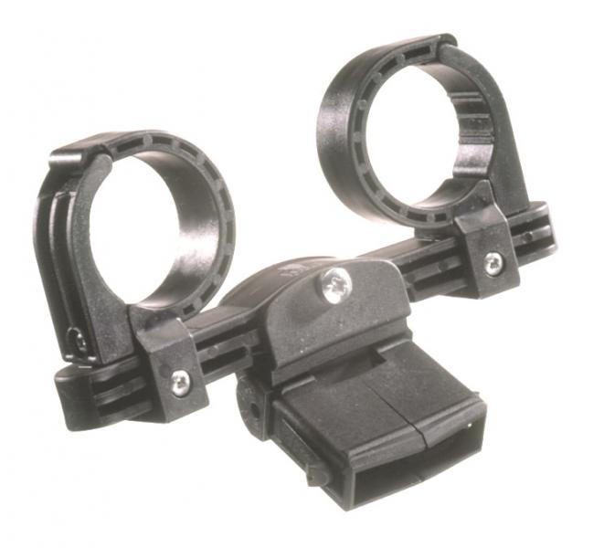

In Denia past een 4,3 graden duo-lnb voor de ontvangst van de Astra 19,2 en 23,5 voor een 80cm-schotel goed op een schotel die 70cm breed is en 80cm hoog is. Een kleinere schotel zou ik zeker niet nemen.
