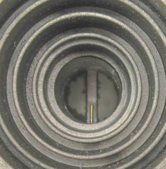

Waar wel op te winnen is, is de skew van de lnb's. Ook die worden met een computerprogramma berekend maar de ontvangstantennes in de lnb die op een printplaat gemonteerd zitten, kunnen iets afwijkend geplaatst zijn. Zeker in het geval dat er slechts één antenne in de golfpijp zit en het signaal voor de andere polarisatie magnetisch gedraaid wordt, kan een redelijke afwijking optreden. Daarom is het altijd het beste om de skew af te stellen op maximale signaalkwaliteit. Dat kan ook door hem zover links en rechtsom te draaien totdat het beeld wegvalt. Helaas is daar vaak de ruimte niet voor op een multirail omdat ze te dicht bij elkaar staan.
Bijgaand een afbeelding van een Maximum universal monoblock, de MBQS-24 waar slechts één antenne in zit voor zowel de verticale als horizontale polarisatie.
