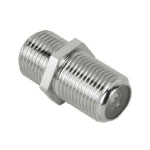

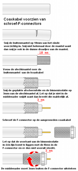

sjender Geplaatst: 9 februari 2015 Auteur Geplaatst: 9 februari 2015 Ik ben een Hirschman KOKA799B kabel aan het bestellen (40m, voor €38.40). Moet ik dan nog speciale connectors kopen? En het is 1 male en 1 female toch?
Moderator ceesv Geplaatst: 9 februari 2015 Moderator Geplaatst: 9 februari 2015 Je kan speciale connectors (Krimp of compressie) kopen, maar dan heb je daarvoor ook het passende gereedschap nodig. En het is male - male. Gaat niet bestaat niet! 65" 4-K OLED, Vu+ Duo 4K SE BT, Vu+ Solo 4K, Rebox-8500, Rebox-8000, Wavefrontier T-90, Satlook Digital NIT, Megasat HD5 Combo Gebruik je een advertentie blocker? Maak dan een uitzondering voor onze website. Zonder advertentie (inkomsten) kan deze site niet voortbestaan.
Sprietje Geplaatst: 9 februari 2015 Geplaatst: 9 februari 2015 (aangepast) Het is altijd Male. Het pikkie is de middenader van de coax die in de F-connector zit. Bij Female zit er een gaatje in de connector zoals in het chassisdeel aan de achterzijde van je satellietontvanger of zoals bij een koppelstuk. Ohh, cees heeft al geschreven. 9 februari 2015 aangepast door Sprietje
sjender Geplaatst: 9 februari 2015 Auteur Geplaatst: 9 februari 2015 (aangepast) Welke connectors moet ik nemen als ik geen exotisch gereedschap heb? Ik heb gewoon normaal huis-tuin-en-keuken gereedchap. Hebben die dingen nog een speciale naam? edit: Ik zie nu het bericht van sprietje.... Koppelstuk..... Mijn kabel is nu mooi weg gewerkt en dit was echt een rotklus... Kan ik mijn huidige kabel niet gewoon met een meter of 10 verlengen met een koppelstuk? Dan kan ik de kabel laten zitten en hoef ik alleen maar een stukje extra kabel te kopen. 9 februari 2015 aangepast door sjender
Moderator ceesv Geplaatst: 9 februari 2015 Moderator Geplaatst: 9 februari 2015 Dat kan je proberen, zit er een goede bestaande kabel mag dat geen problemen opleveren. Gaat niet bestaat niet! 65" 4-K OLED, Vu+ Duo 4K SE BT, Vu+ Solo 4K, Rebox-8500, Rebox-8000, Wavefrontier T-90, Satlook Digital NIT, Megasat HD5 Combo Gebruik je een advertentie blocker? Maak dan een uitzondering voor onze website. Zonder advertentie (inkomsten) kan deze site niet voortbestaan.
sjender Geplaatst: 9 februari 2015 Auteur Geplaatst: 9 februari 2015 Het is de standaard kabel die ik bij canaldigitaal gekregen heb. Ik hoop dat het lukt, scheelt een hoop hak en breekwerk. Dan ga ik even zo'n koppelstukje bestellen en 15m extra kabel. Dan koop ik wel een kabel met stekkers voorgemonteerd, scheelt ook weer.
