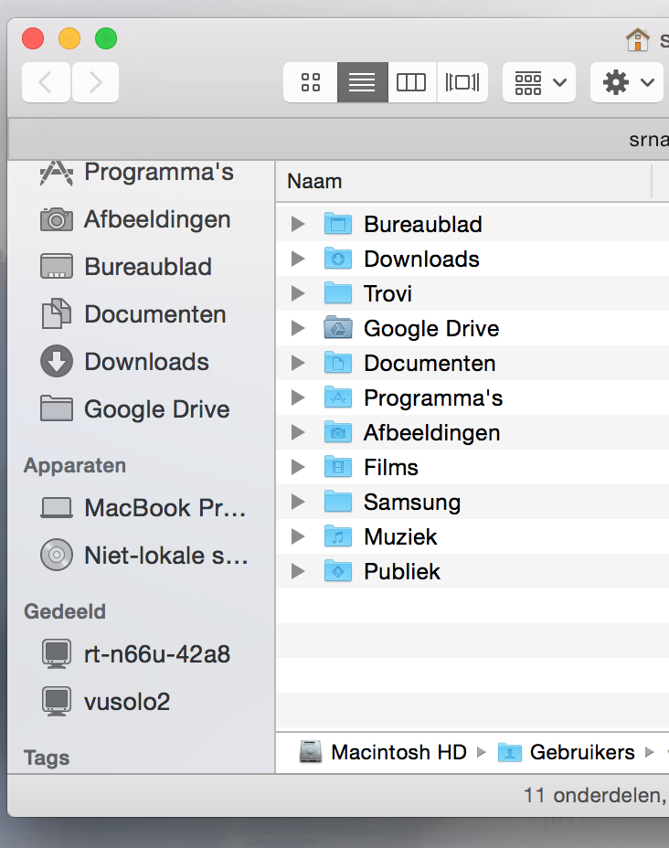

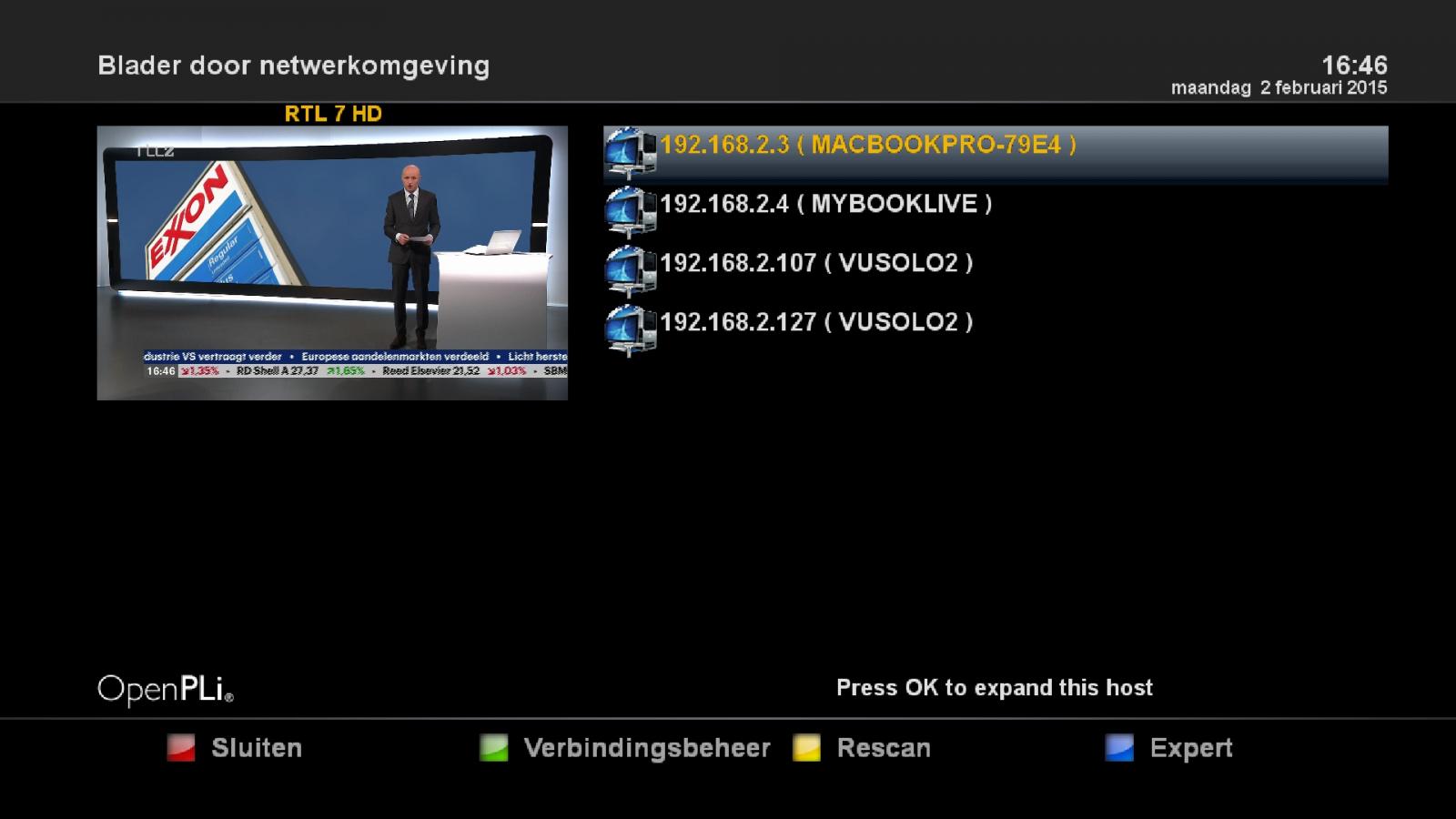

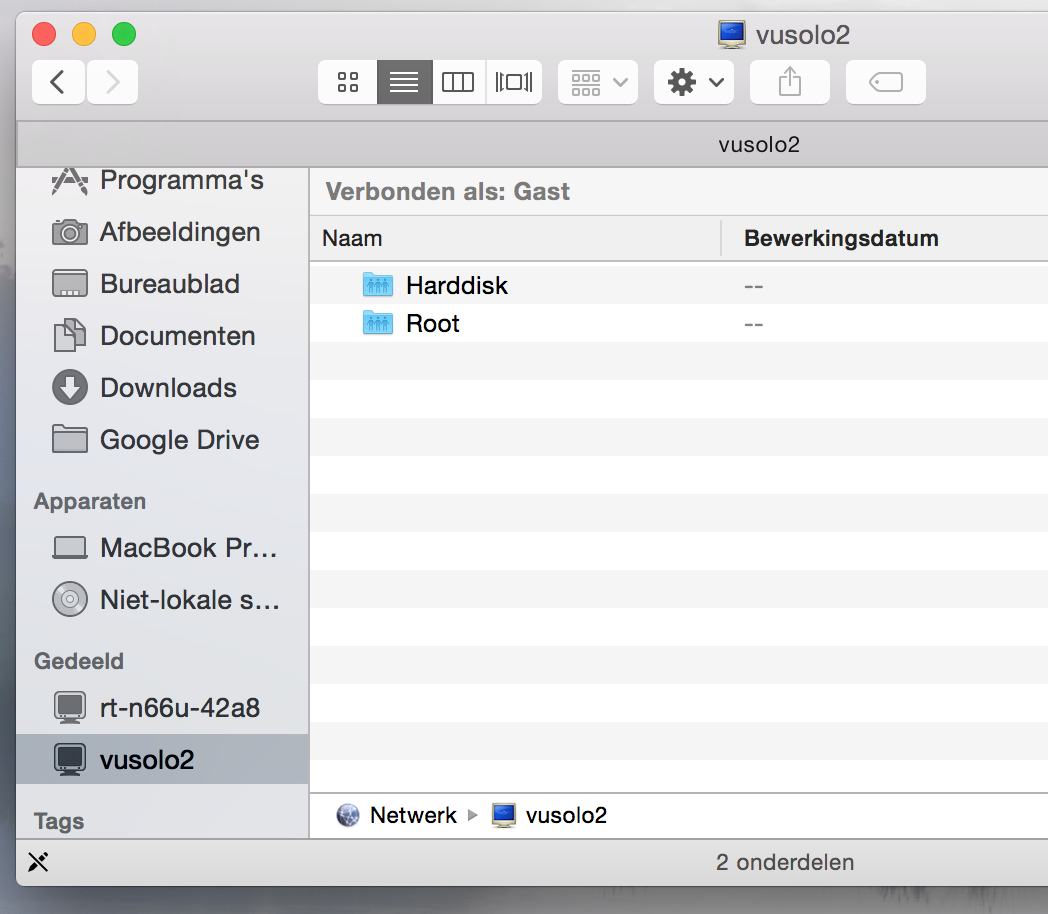

Toen ik mijn MBP kortgeleden in gebruik had genomen heb ik zonder enige instelling - toevoeging zowel de MBP op de SOLO2 kunnen zien als de SOLO2 op de MBP, zie de bijlagen.
Je ziet zelf, ik kan van de SOLO2 zowel de Root als HDD openen.
Dus ik zou niet zo 1-2-3 weten wat je behalve de share op de MBP nu nog moet instellen.

Via "Ga/verbind met server..." in de Finder heb ik vanaf mijn MacBook nu eindelijk verbinding kunnen maken met de Vu+ Duo2, zowel root als harddisk. Ik heb alle persmissies en gedeelde mappen op mn MBP nagelopen en warempel ineens werkte het.

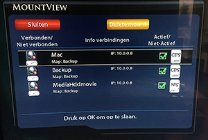

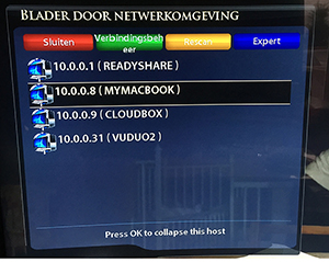

Maar nu..... Vanaf de Vu+ Duo2 probeer ik toegang te krijgen tot mijn MBP en de gedeelde mappen daarop zodat ik vanaf de VU films kan afspelen die op mn MBP staan. Met geen mogelijkheid krijg ik verbinding vanaf de VU naar de MBP toe. CIFS geprobeerd, NFS geprobeerd.
Vanuit Menu/systeem/netwerk/netwerk browser een mount geprobeerd toe te voegen, zowel met CIFS als met NFS. Geen van beiden werken. De VU ziet mijn MacBook wel getuige de onderstaande foto's
Ook de mounts die ik aangemaakt heb zijn te zien natuurlijk maar ik krijg maar geen verbinding, alleen een rood kruisje
