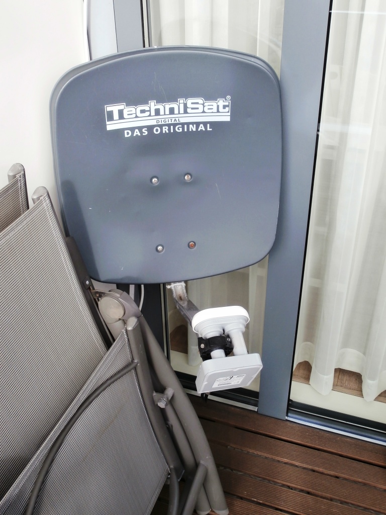

Gast Horsterhoek Geplaatst: 4 februari 2015 Geplaatst: 4 februari 2015 Ik heb een DSR8141 M7 decoder van Canaldigitaal en heb bij de laatste zenderwisseling (12-1-2015) een probleem met de ontvangst van de Astra 1 en 3. Door deze zenderwijziging was ik de regionale zenders kwijt, maar had wel ontvangst op de Astra 3 (als voorbeeld Veronica en RTL8).Ik ben gaan zoeken en uiteraard de schotel maar weer eens gaan uitrichten en helaas ik heb nu niet meer gelijktijdig Astra 1 en 3. Ze liggen op de één of andere manier verder uit elkaar en krijg geen gelijktijdige ontvangst meer. Als ik de schotel heb uitgericht naar positie 23.5 ontvang ik niets, dus waarschijnlijk niet de goede satelliet? Als ik hem weer uitricht op 19.2 dan heb ik hier gelukkig wel ontvangst, maar wat ik ook vlakbij deze positie probeer, geen 23.5 ontvangst. Inmiddels heb ik de poot van de LNB op die van 23.5 vastgezet en rechts daarvan zit nu 19.2. De LNB is voor een schotel van 60 cm en deze heb ik ook. Voor alle duidelijkheid, het heeft altijd gewerkt. Wie heeft een oplossing? Alstublieft niet komen met het opnieuw uitrichten van de schotel, hier ben ik al uren mee bezig geweest! Uiteraard als u een tip heeft om dit goed of beter te doen, dan sta ik daar zeker voor open.
Johan45 Geplaatst: 4 februari 2015 Geplaatst: 4 februari 2015 Je zegt dat je een 60 cm schotel hebt. De foto laat echter een Technisat 45 cm zien. Bovendien lijkt het op de foto of je schotel vervormt is, maar misschien lijkt dat alleen maar zo door de lichtval op je foto. Dat het altijd gewerkt heeft twijfel ik niet aan maar de combinatie 45 cm schotel en de duo lnb is niet op elkaar afgestemd. Beeld krijg je alleen als je de schotel uitermate goed uitricht met behulp van de juiste apparatuur of een hoge factor geluk. Gaan we er echter vanuit dat je schotel goed staat uitgericht dan vermoed ik dat je duo LNB defect is, De diseqC schakelaar of één van de twee lnb is dan vermoedelijk defect. Vult u rustig aan !!!

ben klever Geplaatst: 4 februari 2015 Geplaatst: 4 februari 2015 Beste Horsterhoek, Je geeft zelf al het antwoord "De LNB is voor een schotel van 60 cm" De CD Duo LNB is het meest geschikt voor een Triax 54, 64 schotel. Door de verandering v.d. regionale zenders naar mpeg4 met een SR van 29900 en FEC 2/3 wordt het ontvangen van deze zenders al moeilijker vooral bij gebruik van deze TechniSat waarvan de koppen te ver uitelkaar staan. TF7700HSCI, HS2100CICD, xTrend et4000Big Bisat met 9 LNB's, Draaibaar SG3100 met 90 x 98 cm Archsat schotel van 45.0W t/m 57.0E
Sprietje Geplaatst: 4 februari 2015 Geplaatst: 4 februari 2015 Ja, deze Technisat Digidish 45 gewoon vervangen door een Triax 64. Die koop je al voor €17,50. Dan heb je tevens ook meer regenreserve voor de Astra 23,5.
Gast Horsterhoek Geplaatst: 4 februari 2015 Geplaatst: 4 februari 2015 Bedankt voor alle duidelijke adviezen en ben blij de foto erbij geplaatst te hebben, zodat jullie mogelijk wat opvalt. Zelf dacht en denk ik dat dit een schotel is van 60 cm maar het zou zomaar 45 cm kunnen zijn. Hij is ook echt wat ontzet bij de schroeven, mogelijk dat ik dit ga bijwerken als dat lukt. Dit zou ook maar zo het probleem kunnen zijn dat ik Astra 3 niet meer ontvang omdat ik de bevestiging op de andere poot van de LNB (23.5) heb gezet, ik ga deze maar eens terug zetten. Op deze positie had ik wel ontvangst op 23.5. Helaas heb ik dan nog steeds geen regionale zenders? Deze zijn naar mijn mening op een andere transponder (11914.50 - H - 29900 - 2/3) gezet, zou dit er soms ook mee te maken hebben?
Sprietje Geplaatst: 4 februari 2015 Geplaatst: 4 februari 2015 Natuurlijk kan dat er mee te maken hebben. Even de nieuwe fastscanlijst opnieuw inladen.En de duo-lnb laten zitten zoals op de foto te zien is, anders ontvang je de Astra 23,5 bijna niet.
