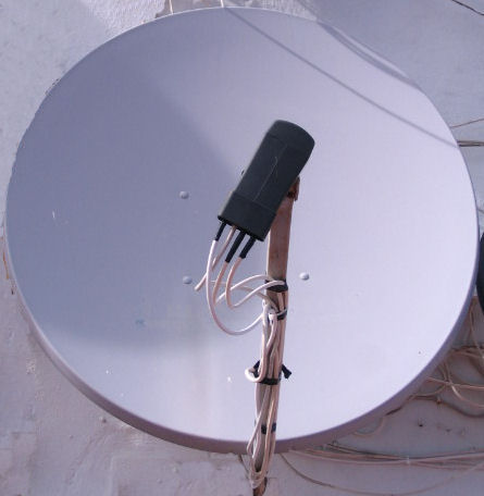

a33 Geplaatst: 28 februari 2015 Delen Geplaatst: 28 februari 2015 Ik heb foto's van de opstelling en van de instellingen gemaakt. Zie album "Lassche installatie" en verder. Op de fotoos zie ik zo gauw niet iets duidelijk verkeerds. Ook de frequentie-instellingen lijken me in orde. Elevatiehoek kan ik niet goed beoordelen op de foto, omdat die schuin van achteren genomen is... Maar het is nog steeds niet gelukt. Inmiddels LNB, kabel en zelfs tuner uitgewisseld om die als oorzaak uit te sluiten. Dan kan het alleen nog aan de schotelafstelling liggen? Of welke conclusie trek jij hieruit? Ergens heb ik gelezen dat de afstand van een object tot de schotel, in dit geval de woning die er achter staat minimaal 2 * de hoogte van dat object moet zijn. Klopt dit? Dus als de woning 10 meter hoog is moet de afstand dus minimaal 20 meter zijn. De richting is wel in orde, daar ben ik zeker van en ook de LNB staat in de juiste hoek. Ik heb de mal uit de CD-documentatie geknipt en op de LNB geplakt en de LNB zo gedraaid dat de lijn horizontaal loopt. Heb je de richting heel precies bepaald met behulp van dispointer.com? (Niet alle apps zijn even goed...) Heb je daarbij je vrije zicht gecontroleerd met de optie: "Options: show obstacle (line of sight checker)"? (het rode druppeltje is óók verplaatsbaar!) Heb je een satelliet-beeper gebruikt? Heb je de uitrichting gedaan met direct zicht op het kwaliteits-balkje op je scherm? Ik zou eerst eens proberen uit te richten op je "centrale" LNB, de 23oost. De schuinte van de duo-LNB en de 19oost is dan van later zorg. Groet, A33 Tip: Als je reageert op een post, geef dan altijd een citaat van de (gehele) post waar je op reageert. Sommige leden kunnen namelijk hun oorspronkelijke posts achteraf nog wijzigen, en wel veel langer dan de sinds jaar en dag in de huisregels (voor alle leden) vermelde periode van 30 minuten. Dat dat inbreuk doet aan de continuïteit van de foruminhoud, en een ongelijk speelveld creëert, wordt kennelijk (helaas) niet belangrijk geacht. Link naar reactie Delen op andere sites Meer opties om te delen...

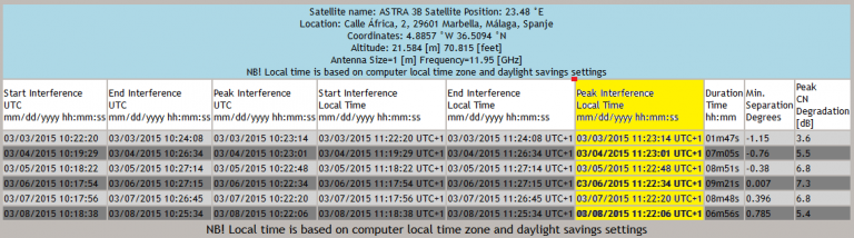

Sprietje Geplaatst: 28 februari 2015 Delen Geplaatst: 28 februari 2015 Tja, had vandaag om 11.31uur maar even gekeken. Als de schotel volop in de zon stond, had je vrij zicht op de Astra 23,5. Zou je een schaduw hebben gehad op je schotel van een gebouw, dan is het foute boel.Morgen is dat ook weer om 11.31uur maar schijnt waarschijnlijk de zon niet. Link naar reactie Delen op andere sites Meer opties om te delen...

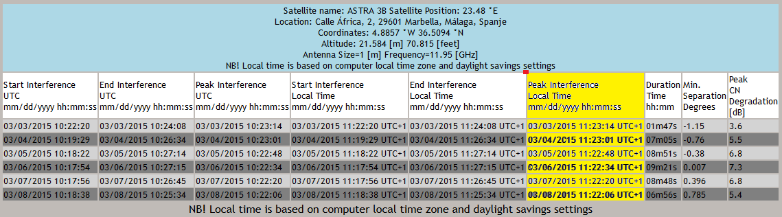

Sprietje Geplaatst: 28 februari 2015 Delen Geplaatst: 28 februari 2015 (aangepast) In Marbella is dat pas over een paar dagen, zie de bijlage die je even aan moet klikken. Ik heb de schoteldiameter voor je ingesteld op 1 meter.Tevens een vraag:Sinds 13 januari is op de Astra 23,5 de transponder 11914H in gebruik met nieuwe parameters. Daarop zitten de volgende zenders:-TV West-Omrop Fryslan TV-TV Noord-TV Drenthe-TV Oost-TV Gelderland-Oproep Zeeland TV-Omroep Brabant TV-Comedy Central-Discovery Channel-File Living-Food Network-Food Network HD-Hustler HD-Alle Nederlandse radiozenders (18 stuks)Deze nieuwe transponder is veel zwakker dan de overige transponders die CanalDigitaal gebruikt.Kun jij bovengenoemde zenders ontvangen?Ik hoor erg veel klachten met name in Zuid Spanje er Portugal dat deze zenders niet meer te ontvangen zijn.Ik verneem graag van je of je bovengenoemde storingsvrij kunt ontvangen. 28 februari 2015 aangepast door Sprietje Link naar reactie Delen op andere sites Meer opties om te delen...

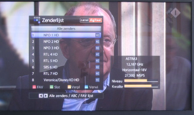

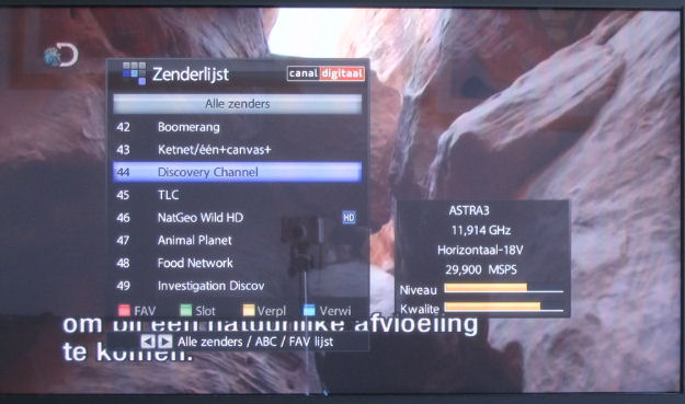

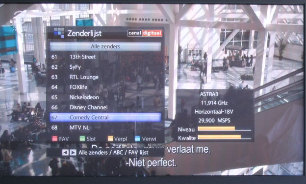

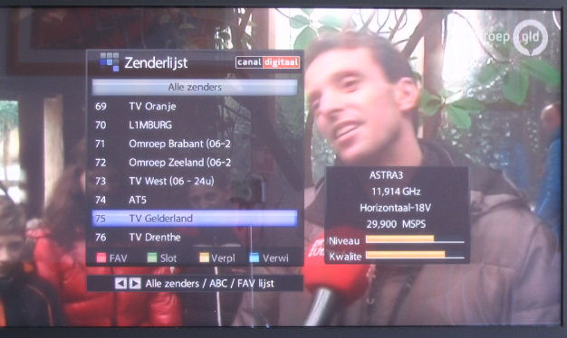

D.Quijote Geplaatst: 1 maart 2015 Delen Geplaatst: 1 maart 2015 @ Sprietje,Hier wat foto's van de ontvangst, als ref. even ook een foto van Ned1 en foto's van Discovery; TV Gelderland, en Comedy Central. Geen probleem met radio, en tvIk heb niet alle zenders open, en als ik een foto van Hustler HD plaats krijg ik vast een ban Het is een M7 ontvanger. M7 sat 801, Amiko HD 8155 en HD 8165 + combo Link naar reactie Delen op andere sites Meer opties om te delen...
Sprietje Geplaatst: 1 maart 2015 Delen Geplaatst: 1 maart 2015 Dat ziet er inderdaad prima uit maar ik dacht dat jij ook een flinke grote schotel had. Hoe groot is die ook al weer? Link naar reactie Delen op andere sites Meer opties om te delen...
D.Quijote Geplaatst: 1 maart 2015 Delen Geplaatst: 1 maart 2015 @ Sprietje, Net nog even opgemeten, 112 x 104 M7 sat 801, Amiko HD 8155 en HD 8165 + combo Link naar reactie Delen op andere sites Meer opties om te delen...

Sprietje Geplaatst: 2 maart 2015 Delen Geplaatst: 2 maart 2015 (aangepast) Ja, via de vlechtmantel die onder de plastic buitenmantel zit en de middenader wordt de lnb van voedingsspanning voorzien.En het klopt als de zon om 11.31 de schotel geheel beschijnt, is er vrij zicht voor de Astra 23,5 satelliet. Voor andere satellieten is dat op een ander tijdstip. 2 maart 2015 aangepast door Sprietje Link naar reactie Delen op andere sites Meer opties om te delen...
