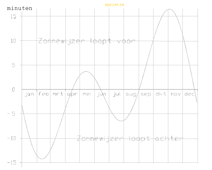

Sprietje Geplaatst: 3 maart 2015 Delen Geplaatst: 3 maart 2015 (aangepast) Lassche schreef gisteren:"Ik dacht dat 11.45 uur het tijdstip was waarop je de schotel moest uitrichten op de zon."Ten eerste is dat tijdstip voor elke satelliet anders. Bovendien varieert het tijdstip een half uur per jaar, zie bijlage.Ook de plaats waar de schotel staat geeft een verschil in tijd. 3 maart 2015 aangepast door Sprietje Link naar reactie Delen op andere sites Meer opties om te delen...
