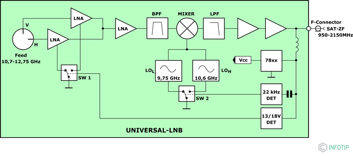

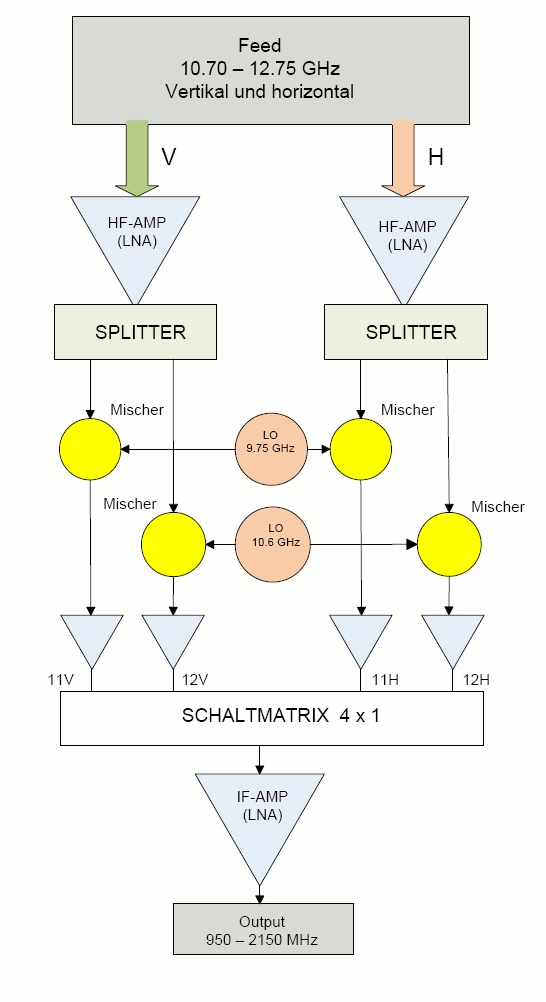

oble Geplaatst: 24 september 2016 Delen Geplaatst: 24 september 2016 Natuurlijk een met 2 uitgangen, maar mijn vraag was hoe ik eventueel die quad terug werkende krijg , ik vind het nogal straf dat alle uitgangen defect zijn en alleen voor A3. Kan ik ergens een blockschema vinden om gestart te geraken in mijn poging tot repair, k'heb wel wat ervaring met elektronica reparaties en beschouw het als een uitdaging. Ik weet dat je nogal interesse hebt in de ingewanden van LNB's, vandaar mijn vraag! Bij voorbaat dank. Link naar reactie Delen op andere sites Meer opties om te delen...
Sprietje Geplaatst: 24 september 2016 Delen Geplaatst: 24 september 2016 Ik vraag me af het het je gaat lukken om de lnb te repareren. De componenten zijn vaak zo klein dat je ze met een vergrootglas bijna nog niet kunt zien.Ik had een schema van een lnb met twee uitgangen maar kan dat zo even snel niet vinden. Ik wel twee schema's van een lnb met 1 aansluiting. 1 Link naar reactie Delen op andere sites Meer opties om te delen...
