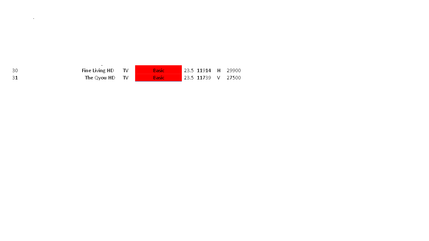

wolverine Geplaatst: 18 november 2015 Delen Geplaatst: 18 november 2015 (aangepast) hmm met mijn basic abbonnement zou ik fine living moeten kunnen ontvangen maar dit lukt niet met oscam. zal eens navragen in het oscam deel waarom dit niet lukt. daarna zal ik dit proberen testen edit : zenderlijst van tvvlaanderen : en op hun pagina is fine living maar vanaf basic + dus zou kunnen dat ik gewoon geen rechten heb 18 november 2015 aangepast door wolverine VU+Uno4KSe(1Gb/2,5"HD/Vti15)/VU+DUO(320GB/2.5"HD-Vti11)/Maxdigital (Openpli7.3)- Triax 88cm(Astra 23,5-19,2E)- Channelmaster 1,2 m draaibaar Link naar reactie Delen op andere sites Meer opties om te delen...
