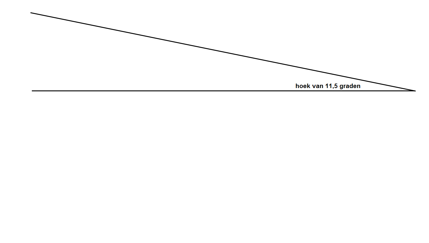

Sprietje Geplaatst: 22 februari 2015 Delen Geplaatst: 22 februari 2015 Beste EdjeIk weet niet waar je die mal vandaan hebt gehaald maar dat is zeker niet de mal die bij de triple-lnb wordt bijgeleverd want daar staat de lijn 13 graden schuin. Op de mal die jij laat zien staat de lijn 15 graden schuin. Voor Apeldoorn moet de triple-lnb 11,5 graden schuin moet staan. Gebruik daarvoor de hoek die ik in de bijlage heb geplaatst. En wijk daar niet van af want dat is de enige juiste stand voor de triple-lnb in Apeldoorn. Link naar reactie Delen op andere sites Meer opties om te delen...
