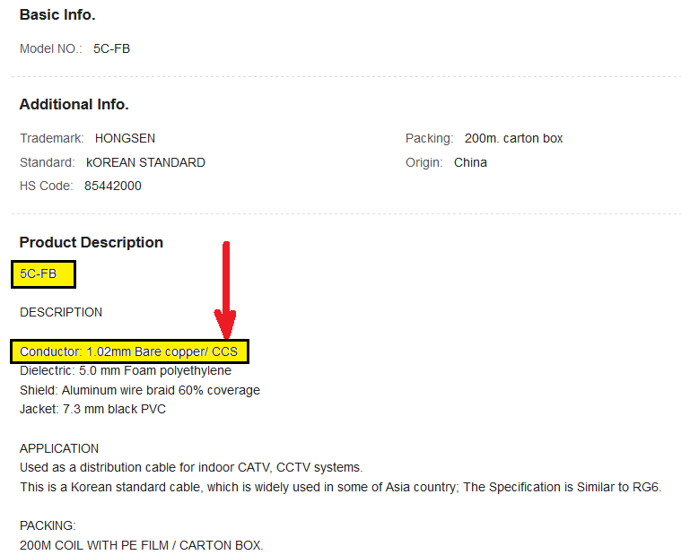

Edje1969 Geplaatst: 23 februari 2015 Auteur Geplaatst: 23 februari 2015 Hallo Ceesv, we hebben kabelkeur kabel gebruikt (de dikkere coaxkabel). Ik moet zeggen dat de connectoren buiten niet lekker bevestigden, koud weer, stugge coax wellicht? Ik heb het volgende op deze kabel staan: 5C -FB-ELRO-Kabel Keur Certified. Zo ik kan zien heeft de kavel geen bedekte stalen kern.
Sprietje Geplaatst: 23 februari 2015 Geplaatst: 23 februari 2015 Inderdaad Cees, ook bij mij meteen de eerste gedachte dat die kabel van 20 meter lang CCS-kabel is (verkoperd ijzerdraad).Beste Edje1969, zou je eens aan kunnen geven welke coaxkabel dat precies is? Er zal toch wel een merk en typenummer op gedrukt staan.Krab anders eens met een scherp mesje over de middenader. Gaat je koperkleur er dan af en blijft er blanke metaalkleur over?Ook kun je het met een kniptang wel voelen als je de middenader afknipt. Koper gaat veel makkelijker van ijzerdraad.

Edje1969 Geplaatst: 23 februari 2015 Auteur Geplaatst: 23 februari 2015 (aangepast) Inderdaad Cees, ook bij mij meteen de eerste gedachte dat die kabel van 20 meter lang CCS-kabel is (verkoperd ijzerdraad). Beste Edje1969, zou je eens aan kunnen geven welke coaxkabel dat precies is? Er zal toch wel een merk en typenummer op gedrukt staan. Krab anders eens met een scherp mesje over de middenader. Gaat je koperkleur er dan af en blijft er blanke metaalkleur over? Ook kun je het met een kniptang wel voelen als je de middenader afknipt. Koper gaat veel makkelijker van ijzerdraad. Sprietje en Ceesv, ook bedankt voor het meedenken. Het is de DIKKERE coax van de Gamma. Een 20 meter rol met Kabelkeur merk. De middenader knipt relatief makkelijk af, die sneed ik met een aardappel schilmesje zelfs de eerste keer al door.Net met een mesje even getest, en zag het niet echt blanker worden. Mijn 10 meter kabel met goedkopere, goed passende connectoren is van J&B A125, mij onbekend merk (heb ik, denk ik al, 15 jaar). De Cable com connectors passen niet lekker er op. Mijn eerste zet die ik wil gaan doen is opnieuw monteren met de goedkopere, betere passende connectoren. 23 februari 2015 aangepast door Edje1969
Sprietje Geplaatst: 23 februari 2015 Geplaatst: 23 februari 2015 Ja hoor, wat ik al dacht. CCS-coaxkabel.Copper-clad steel (CCS)Ongeschikt voor satelliet TV.Koop nooit zooi van ELRO !
Edje1969 Geplaatst: 23 februari 2015 Auteur Geplaatst: 23 februari 2015 (aangepast) Deze informatie had ik niet gezien. I am ashamed. Bedankt voor deze aanvulling!! Ik begrijp dus, dat deze kabel niet geschikt is om de Astra 28 ook te schakelen? Ik heb wel beeld op de Astra 19 en Astra 23. Koka, had ik wel gezien, dat is Hirschmann kabel, klopt dit? Moet rond de 1,15 euro/meter zijn? Het Onderdelenhuis adverteert met Koka500 kabel (Hirschmann). 23 februari 2015 aangepast door Edje1969
