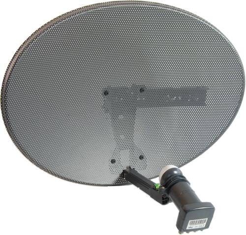

Sprietje Geplaatst: 28 februari 2015 Geplaatst: 28 februari 2015 Beste ZunigkykIk moet me al heel sterk vergissen als dat geen Sky Zone 2 schotel is, zie bijlage. Daar hoorde ook een Philips lnb bij met een speciale feedhorn die inwendig ovaal was.Wat ik niet begrijp is dat je deze vroeger bij het Philips CanalDigitaal pakket gehad hebt. Dit is heel specifiek een SKY-schotel en daar heeft CanalDigitaal nooit iets mee van doen gehad.Op deze schotel past een duo-lnb niet echt optimaal.Wat betreft de skew van de duo-lnb: Voor Tilburg heb ik uitgerekend is de optimale schuinstand 12,3 graden als de kop van de Astra 23,5 in de klem zit. Je hebt uitgeprobeerd dat de optimale schuinstand 12,5 graden is. Nou, dat is geweldig nauwkeurig. Ongelofelijk.Wat betref de nieuwe transponderspecificaties voor de 11914H, ga ik nog een pittige discussie aan met CanalDigitaal de komende week.
Sprietje Geplaatst: 28 februari 2015 Geplaatst: 28 februari 2015 Hier alsnog de afbeelding van een SKY Zone 2 schotel.
Zunigkyk Geplaatst: 28 februari 2015 Auteur Geplaatst: 28 februari 2015 (aangepast) Hij komt van de lokal satellietboer hier, die mij er een CD-abo bij leverde. Mijn schotel ziet er iets anders uit (is circa 9 jaar oud), maar lijkt er veel op (gaatjes, ei-vorm). De metalen arm heeft uitwendige doorsnede bxh= 30,2mmx20,3mm, het kunsttof insteekdeel voor de LNBhouder is bxh= 28,4mmx18,0mm. De originele transponder (LNB), met 1 uitgang, heb ik hier: 3112 298 02321 KR 13 5 10 02136 SX1019/S UNIVERSAL SINGLE Skyware Made in Germany 28 februari 2015 aangepast door Zunigkyk

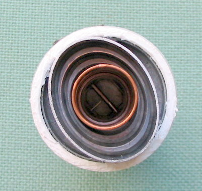

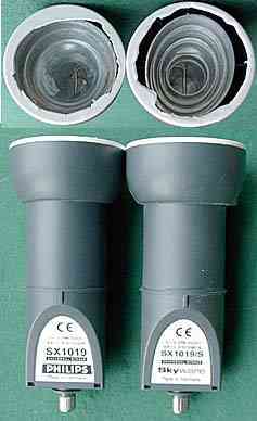

Sprietje Geplaatst: 28 februari 2015 Geplaatst: 28 februari 2015 Klopt helemaal.Philips maakte toen twee verschillende lnb's. De SX1019 voor normale offsetschotels en de SV1019S, de S speciaal voor SKY met de ovale schotels.Bekijk de bijlage en zie dat de rechtse feedhorn elliptisch is. Als je de kap er af zou halen kun je dat heel goed zien maar ook met de kap erop, kun je aan de achterzijde van de feedhorn zien dat de aluminium feedhorn ovaal is, zie de bijlages.
Zunigkyk Geplaatst: 28 februari 2015 Auteur Geplaatst: 28 februari 2015 (aangepast) Ik heb dus elliptische schotel waarin origineel ook een (van binnen) elliptische LNB SX1019/S zat. Het is de rechtse van de twee die samen op de foto staan. Is zo'n schotel wel geschikt voor Tripel LNB? Of juist heel geschikt? Gelet op de geringe gevoeligheid voor allerlei verstellingen die ik vandaag geprobeerd heb... Kan me voorstellen dat er wat reserve is voor 3LNB's vanwege de extra schotelbreedte. Ik twijfel dus of een Triax78 wel echt DE veel betere oplossing is. Ook al kost hij maar €22,50 28 februari 2015 aangepast door Zunigkyk
Sprietje Geplaatst: 28 februari 2015 Geplaatst: 28 februari 2015 Nee, de triple-lnb past niet echt helemaal optimaal op die schotel omdat het brandpunt van de schotel te dicht bij ligt. Hierdoor komen de signaalbundels van de drie satellieten te dicht bij elkaar te liggen wat negatiever uitpakt dan dat de signaalbundels iets te ver van elkaar af liggen. Omdat de feedhorns in een triple-lnb niet ovaal zijn, wordt de extra breedte van de schotel niet benut. Het effect is dan ook een beetje vergelijkbaar als zou je de triple-lnb op een Triax 54 zetten.SKY heeft speciaal die ovale schotels laten ontwikkelen om minder last te hebben van de signalen die van de Badr satelliet op 26 graden oost komen, met name de BSS-beam. De frequenties van de transponders van deze twee satellieten zijn bijna gelijk met dezelfde polarisatie. De openingshoek van die speciale SKY-schotel is dus in de breedte kleiner dan in de hoogte. Zo is de schotel toch selectief terwijl die toch klein is.
