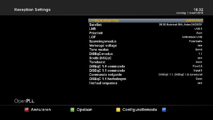

zowel die Maximum als die EMP reageren op identieke manier, dus het verwisselen had geen nut blijkt nu, ik heb de EMP en die laat ik even hangen... Mijn vraag was hoe moet ik dit moet instellen via Settings, zie aangehechte foto. van de Maxdigital XP1000 = enigma2 als ik dat goed heb met daarop openpli 4.0 beta
het gaat me dan om 5 lnb's die aangesloten zijn als volgt (alweer veranderd)

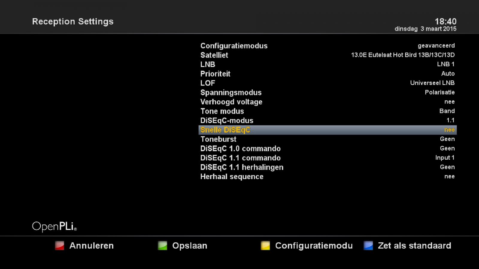

Lukt het ook op deze manier
LNB1
Satelliet :-----------
LNB : LNB1
Prioriteit : Auto
LOF : Universele LNB
Spanningsmodus : Polarisatie
Verhoogd Voltage = NEE
Tone modus : Band
Diseqc-modus : 1.1
Toneburst : GEEN
Committed Diseqc commando : GEEN
Snelle Diseqc : NEE
herhaal sequence : NEE
Commando volgorde : uncommitted, committed, toneburst
Unicommited Diseqc commando : Input1
Diseqc herhaling : GEEN
Het enige wat je dus moet aanpassen per LNB is
1. Een Diseqc 1.1 aansturing
2. Volgorde veranderen naar uncommitted, committed, toneburst
3. De poort van de satelliet die je wilt bedienen

ik voeg hierbij een screenshot toe, als voorbeeld 13.0 (hotbird)
aangepast door loek3000
Snuffel hier maar even door heen
Gast loek3000
ok, bij staat ipv commited etc -> diseq1.0 en diseq 1.1 etc, vandaar dat het niet lukte.. ik ga de link bestuderen.. dank je

Je kan zo’n switch op 3 manieren aansturen, dat gaat met de schakelaar, vandaar dat men naar die stand vroeg
Onder diseqc 1.0, als 4/1 switch (maximaal 4) hiermee vervallen poort 5-6-7-8
Onder diseqc 1.1 kan het op 2 manieren
Dan is er eerst een  1/2 uncommited waarop +  2 x 4/1 committed Diseqc zitten, de volgorde is dan uncommitted en committed
Committed switchen worden hier ingegeven onder "vastgelegd DiSEqC comando" als A/B/C/D of AA/AB/BA/BB of 1-2-3-4
Uncommitted switchen altijd ingeven onder het "Uncommitted DiSEqC comando" en is altijd per numer vb input 1 , input 2 ....input 32
Normaal uitgedrukt
Lnb’s 1-2-3-4 komen dan onder uncommitted commando 1
Lnb’s 5-6-7-8 komen dan onder uncommitted commando 2
Ofwel gebruik je deze switch alleen onder het Uncommitted DiSEqC commando.
lnb1 = Uncommitted input 1
lnb2 = Uncommitted input 2
lnb5 = Uncommitted input 5 enz..
alle lnb nummers volgen dan elkaar gewoon op.

@loek3000
Normaal uitgedrukt
Feitelijk kan het dus zelfs op vier manieren, uitgaande van de vier mogelijke instellingen van de dip-switches:
-diseqc 1.0,
-diseqc 1.1+1.0 (zie "normaal uitgedrukt"  hierboven),
-diseqc 1.1 gecascadeerd (zie " ofwel gebruik je..."  hierboven),
-en diseqc 1.2
Aangezien je komt van een simpele 1.0-situatie, zou ik kiezen voor de 1.1+1.0-instelling. Je switch staat daar al op ingesteld?
Dan hoef je bij de eerste 4 LNB's alleen de diseqc 1.1 keuze toe te voegen, plus het uncommitted (diseqc 1.1) commando van "input 1".
Bij de vijfde LNB moet je dan kiezen: diseqc 1.0: poort A; diseqc 1.1: "input 2".
Tijdens het configureren is het soms handig om de repeats op 1 of 2 te zetten. Als alles werkt kan je dat dan weer stapsgewijs terugbrengen, en kijken of het goed blijft werken.
Eventueel (als het dan niet meer werkt) de volgorde "1.1, 1.0 en tone" veranderen in "1.0, 1.1 en tone", of dat dan wel werkt.
Tenslotte kan je kijken, of je "snelle diseqc" op aan zet. Dat zorgt voor iets sneller schakelen tussen zenders van dezelfde satelliet.
Door het verminderen van de repeats schakelt alles wat sneller, maar...  bij schakelproblemen heb je niet meer de opvang van automatisch herhaalde commandoos, die die problemen wellicht kunnen opvangen.
Met deze infoos wordt de handleiding van de switch wellicht al een stuk begrijpelijker?
Groet, A33
Edit: O je hebt inmiddels zelf ook al weer gereageerd. Hoop dat alles zo wat duidelijk wordt?
Op 'tone'  of 'toneburst' hoef je niet te letten: die moet uit. Maar staat in de volgorde doorgaans (altijd? volgens het diseqc protocol) achteraan.
