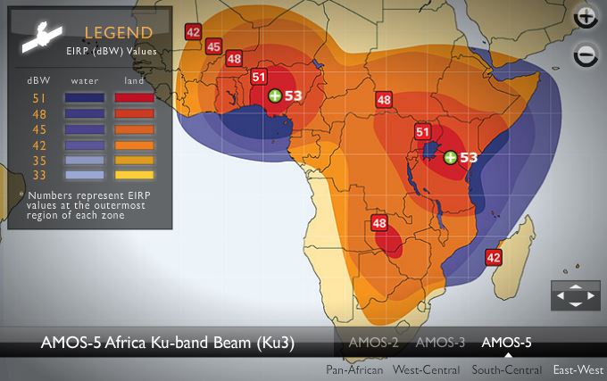

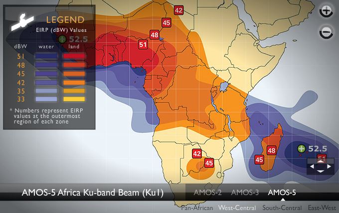

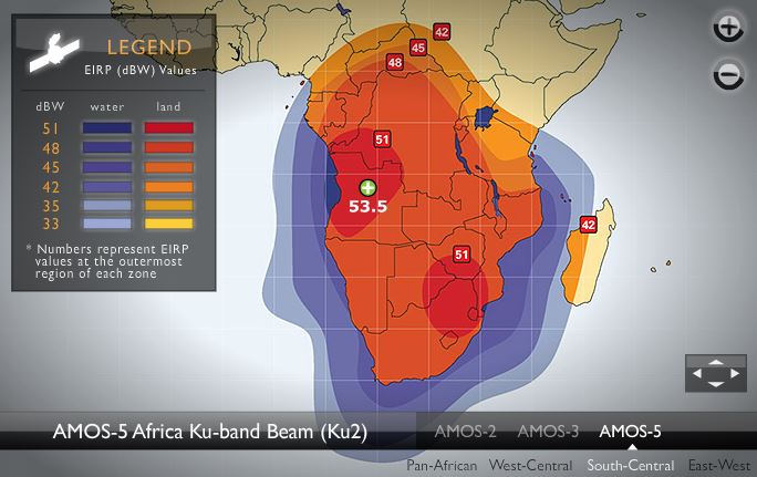

En de Ku-band beams van AMOS 5
Kinshasa: 42 dBW (= ca. 110 cm)
Kinshasa: 52 dBW (= ca. 50 cm)
Kinshasa: 47 dBW (= ca. 75 cm)
