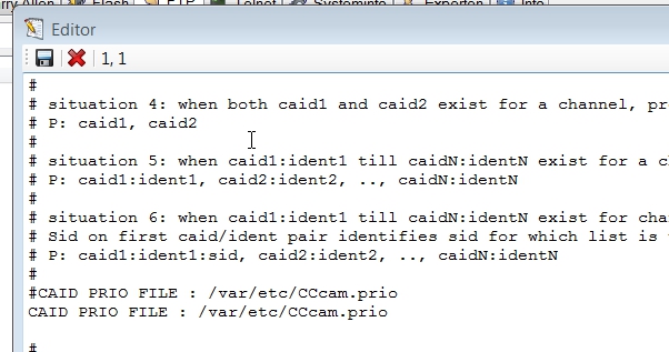

P: 0100:00006C:3202 #"TV Vlaanderen - Canvas" P staat hier voor prioriteit niet?
I: 500 i staat voor ?
500 staat voor?
Is er de mogelijkheid dat er een condensator slecht is en vervangen moet worden
wat moeten de attributen zijn voor  prio en CCam.cfg

probeer mss eens met mijn prio file .Zie ff terug.De file moet wel CCcam.prio noemen hé
CCcam.zip

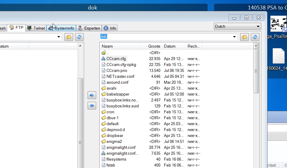

als je kan werken met FTP dan is het een simpele aktie.Gewoon de PRIO in de dierctory van CCcam plaatsen (/etc) en cam herstarten.
Ik heb nog steeds de prio voor seca want de viaccees geeft problemen.
