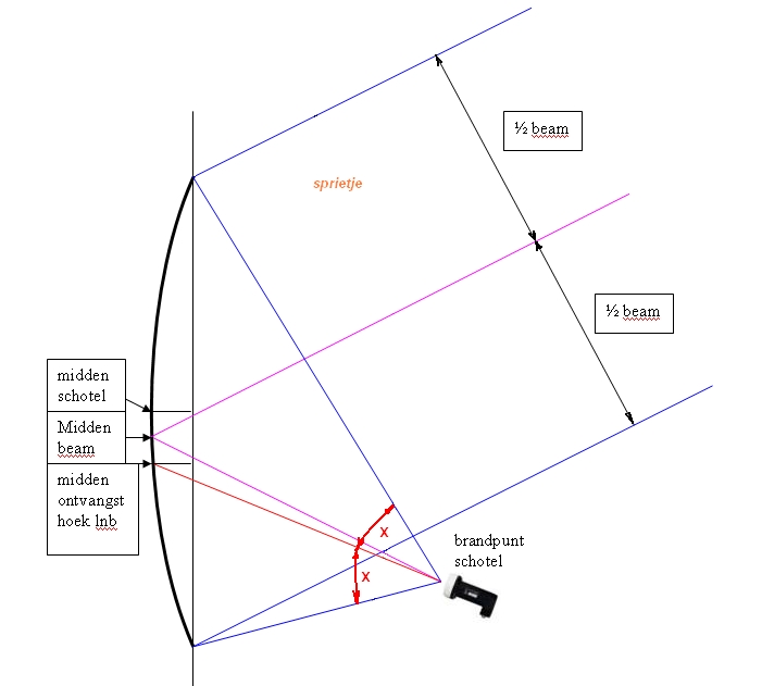

Sprietje Geplaatst: 16 maart 2015 Geplaatst: 16 maart 2015 Inderdaad Trust, al weer een jaar geleden.Tja, het is toch onbegrijpelijk dat veel schotelfabrikanten er met de pet naar gooien als het aankomt om de lnb zuiver in het focuspunt van de schotel te krijgen en hem in de juiste richting plaatsen.Zo ben ik er onlangs ook achter gekomen dat de lnb-arm van een Triax 64 10mm te lang is. Alleen o.a. de Duitse kwaliteitsmerken zoals Kathrein en Fuba hebben een perfectie positie en richting van de lnb die zeker ook verkregen wordt door de zeer stabiele lnb-arm. Vandaar dat die met een kleinere schotelmaat dan andere merken een zelfde versterking weten te bereiken.Als je weet dat een lnb een zuiver cirkelvormige aftasting heeft van de schotel, dan hier nog maar eens de tekening dat als je lnb schuin op de schotel kijkt, deze altijd onder het middelpunt van de schotel gericht moet staan.
putemmer Geplaatst: 16 maart 2015 Auteur Geplaatst: 16 maart 2015 (aangepast) Oops... dat is niet eenvoudig. a) Begrijp ik nu dat de LNB van de Laminas “OFC-1200P" onder een iets verkeerde hoek staat zodat je de specificaties niet haald? Of is het zo dat hij wel de specificaties haalt maar dat je er nog iets meer uit kan halen door de LNB onder een andere hoek te plaatsen door de LNB iets schuin in de LNB-houder te plaatsen? En dan uitgericht op de rode lijn (midden ontvangst hoek LNB) of juist op de middenbeam? 16 maart 2015 aangepast door putemmer
Sprietje Geplaatst: 16 maart 2015 Geplaatst: 16 maart 2015 Gericht op de rode lijn. Alleen dan bereik je dat de spillover van de lnb overal even groot is.Trust liet dat zo mooi zien met zijn laserstraal die juist overal binnen de randen van de schotel bleef.

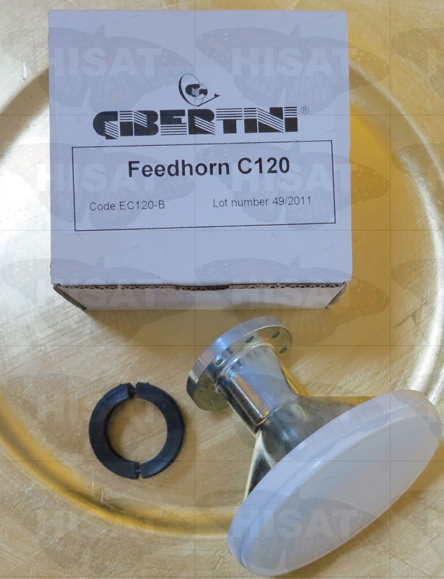

Sprietje Geplaatst: 18 maart 2015 Geplaatst: 18 maart 2015 De Gibertini C120 Feed horn zorgt voor een betere kruispolarisatie en presteren daarom beter dan normale lnb's.Een betere kruispolarisatie wil zeggen dat bijv. horizontaal gepolariseerde transponders beter gescheiden worden van verticale transponders.Om het scheiden van horizontaal- en verticaal gepolariseerde transponders zo makkelijk mogelijk te laten verlopen, liggen deze transponders meestal zo'n 14-15MHz uit elkaar. Bijv. op de Astra 19,2: 11038V-11053H-11068V- 11082V- 11097V enz. enz.Maar er zijn ook satellieten die op (nagenoeg) dezelfde frequentie zowel horizontaal als verticaal uitzenden. Een voorbeeld hiervan is de Eutelsat 28A op 28,5oost waar veel Engelse zenders op zitten. Zie het volgende:11222H en 11224V11260V en 11261H11307H en 11307V11343V en 11344H11389H en 11390VMaar zo zijn er veel meer satellieten die dezelfde frequentie gebruiken voor zowel de horizontale als de verticale polarisatie. Zo bijv. de Badr4 die zowel 12608H gebruikt als 12608V maar ook de Turksat 42e gebruikt bijv. 11053H en 11054V, 11096V en 11096H enz.Vooral bij zwakke transponders is dan een uitstekende kruispolarisatie gewenst om tot een lock te komen.De Gibertini OP 125 L schotel heeft een kruispolarisatie van >28dB, bij Laminas wordt dat niet aangegeven. De Channel Master 120 heeft zelfs een Cross-polarisatie van >30dB. Triax heeft >27dB.Een Inverto Black Ultra heeft een kruispolarisatie van >22dB, de Invacom TWF-031 > 25dBLaminas heeft een eigen feedhorn, Laminas Feed PO-40, zie bijlage.
