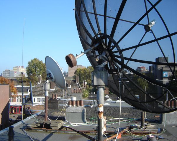

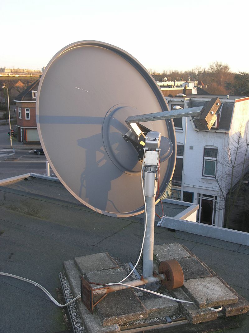

Om de tand wielen te ontlasten , zou je een kontra gewicht kunnen overwegen .
Kan je me aangeven hoe en waar je degelijk contragewicht zou moeten monteren?
Ik heb er  nog nooit iets over gelezen. Ik heb dus ook geen idee wat ik me daarbij voor moet stellen.

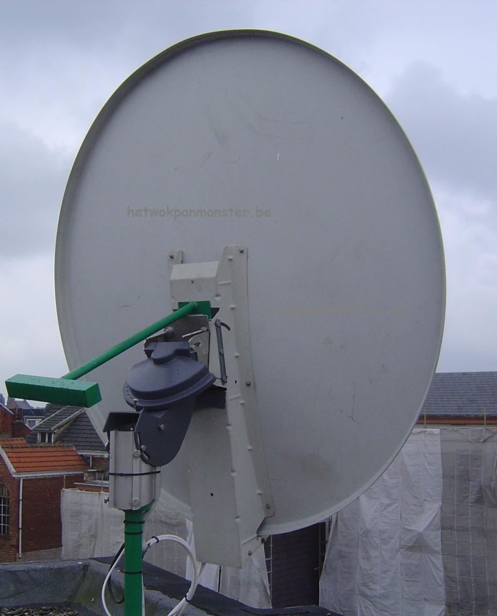

Hier voorbeelden bij een 120 cm DeltaStar gregorian schotel en de Gibertini van Cookiemonster .
Op de schotelvoet van de DeltaStar een tegengewicht van een 310 cm C band schotel

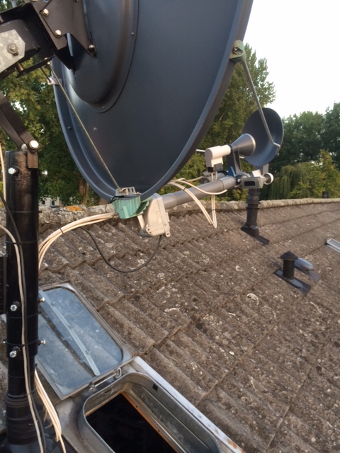

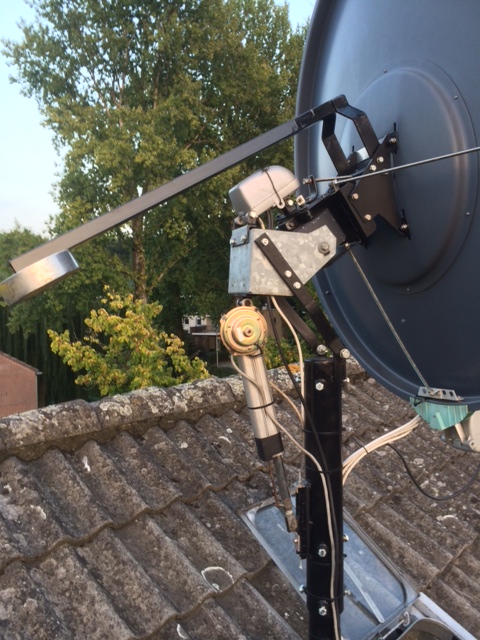

Die op het schuine dak  is mijn huidige opstelling .
Die schotel draait op een RM120 H2H motor welke in omgebouwd heb naar Diseqc/Usals besturing .
De interface hiervoor zit samen met de SG2100 printplaat in de verder lege behuizing van de diseqc motor , wel word hiervan de nulpunt- en eindschakelaar gebruikt .
Deze 36 volt RM120 H2H kan met gemak de schotel uit de meest oost en west (61º) popsities terug draaien , maar om exacter te kunnen positioneren heb ik de mogelijkheid ingebouwd de motor op 12 volt te laten draaien .
Daarmee was terug draaien van ver oost en west niet mogelijk , vandaar het tegengewicht .
Ook een foto van wat er allemaal aan de feedarm gemonteerd zit .
