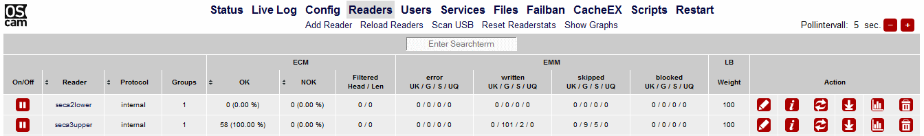

Ik kan weinig anders dan gissen als er geen terugkoppeling komt zoals dat screenshot wat ik van mijn eigen setup plaatste of een -d64 logfile.
Sorry, ik had niet eerder tijd. Screenshot staat hierboven.
VU+ Duo
/ Dreambox DM800 / TBS 5925
Er wordt geen enkele emm verwerkt. Ik gok trouwens dat in oscam.user de dvbapi user geen au rechten heeft.
