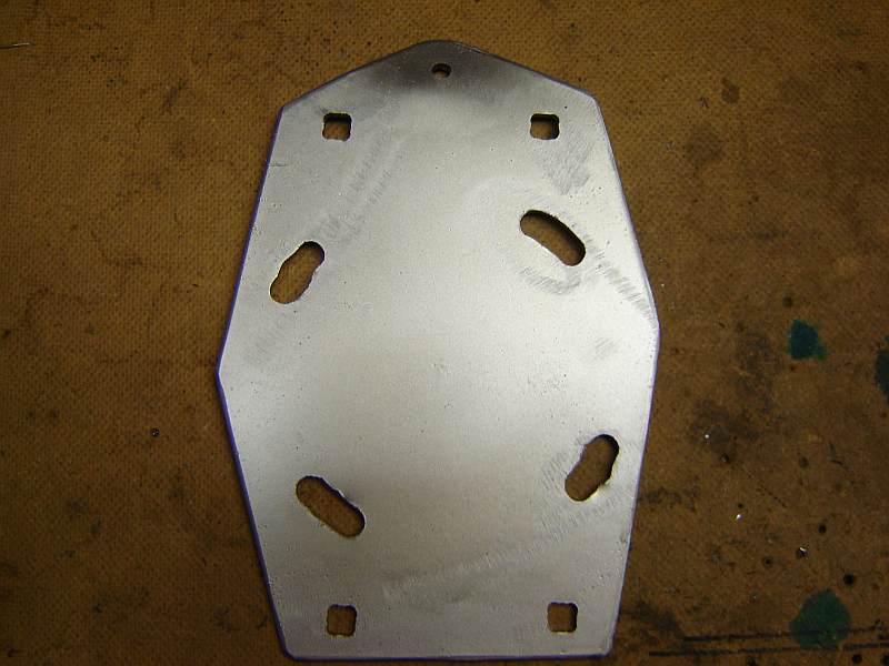

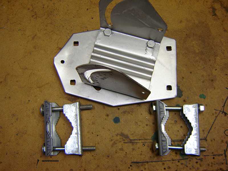

Sprietje Geplaatst: 30 maart 2015 Geplaatst: 30 maart 2015 Beste RKrijnenJe schrijft dat het wel kan maar dan moet je de gehele schotel kantelen. Dat klopt precies, daarom schreef ik ook "niet makkelijk te verwezenlijken" want je moet dus zelf een aangepaste bevestigingsbeugel maken. Dat is zeker niet voor iedereen weggelegd.Zie de foto's in de bijlage wat je moet doen om de schotel kantelbaar te maken.
matata Geplaatst: 30 maart 2015 Auteur Geplaatst: 30 maart 2015 Beste krijnen, Kan je mij de maten door geven van de plaat voor aanpassing en welk lnb houder zou het beste zijn. En hoe ver moet het gekanteld worden. Dank voor de reactie.

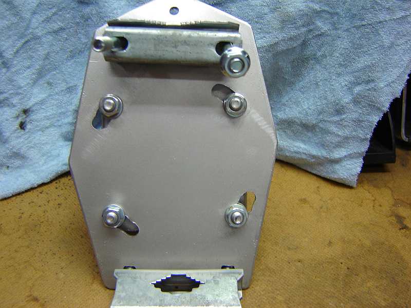

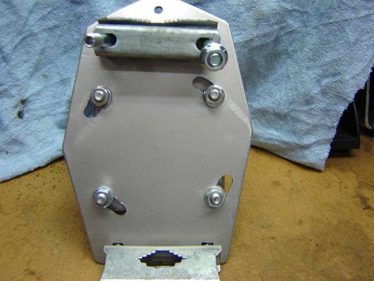

Eduard07 Geplaatst: 30 maart 2015 Geplaatst: 30 maart 2015 (aangepast) Beste RKrijnen Je schrijft dat het wel kan maar dan moet je de gehele schotel kantelen. Dat klopt precies, daarom schreef ik ook "niet makkelijk te verwezenlijken" want je moet dus zelf een aangepaste bevestigingsbeugel maken. Dat is zeker niet voor iedereen weggelegd. Zie de foto's in de bijlage wat je moet doen om de schotel kantelbaar te maken. Beste Sprietje, Zo'n twee jaar geleden hebben we hier een discussie gehad over de Fuba DAA850. Het probleem dat jij schetst, klopt. Maar voor de rest is die Fuba een super-stabiele schotel met een hoog rendement. Ik heb toen een foto gemaakt (Wellicht gestuurd via PM?) van een zelfgemaakte (best wel simpele!) adapterplaat om de schotel te kunnen kantelen. Die adapter volstaat nog steeds naar volle tevredenheid. Iemand anders gebruikt deze zelfs voor een internet verbinding op Astra 3 (interactief). Schotel met Fuba-rail met twee "gewone" lnb's voor Astra 2 en Hotbird (buitenkanten), en twee smalle Alpsen voor Astra 1 en 3. De gaten zijn in wezen geboord op basis van de rechtstreekse Fuba-constructie aan de mast. 30 maart 2015 aangepast door Eduard07 Vu+ Duo2 + PLi 4.0 + Fuba DAA110 + Stab 120Vu+Solo2 + Fuba DAA 850 + multifeed met 2 twin Alps + 1 quattro Alps + 1 twin MTI + PLi 4.0

Sprietje Geplaatst: 30 maart 2015 Geplaatst: 30 maart 2015 (aangepast) Beste matata.Dat wil ik wel doen maar zou je me dan eerst even maat "X" uit de bijlage willen geven. Dan kan ik het preciezer uitrekenen want ik dacht dat de schotel precies 85cm rond was en niet ovaal .Ik zie trouwens dat die winkel in Duitsland de Dreambox DM800 HD SE tijdelijk niet verkoopt. 30 maart 2015 aangepast door Sprietje

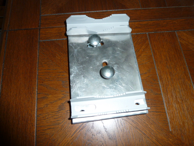

matata Geplaatst: 30 maart 2015 Auteur Geplaatst: 30 maart 2015 Hallo sprietje, De verkoper zei dat het een DAA 85 is, trouwens de boxen heb ik vorig jaar gekocht heb de rekeningen nog. Maat X is als ik het goed gemeten heb 62cm en de schotel maat is B 74cm H 84cm. De houder wijkt af van jou afbeelding ik denk dat het bij deze houder moeilijk wordt om zo een plaat te plaatsen. Misschien zou ik een paar foto's kunnen maken.
