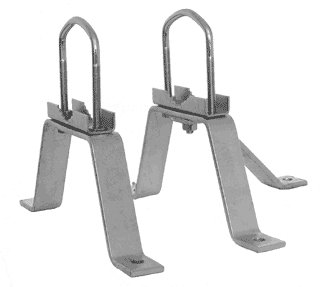

Ja inderdaad. Je moet dus eerst weten in welke richting de schotel moet komen te staan voordat je de knik in de pijp er op de juiste manier in kunt maken of je moet de mogelijkheid hebben de pijp nog te kunnen draaien.
Dat worden lastig! ik kan op het werk zo'n pijp laten buigen maar moet wel eerst weten welke kant op anders heeft het geen zin.
dat maakt toch niet  uit
als je maar de graden aanhoud wat sprietje zegt
je ken die pijp dan toch draaien in de goei stand als die in je ophangbeugels vastzit

indd als die dan in die ophangbeugels vastzit en je draait de bouten nog niet helemaal vast ken je hem draaien in de goeie richting
en dan pas goed vastzetten
toch niet zo lastig he?

Het is de bedoeling dat er een plaatje voor tegen de muur en daarop de beugel met de kromming in de juiste stand gelast wordt.
Steekt het kromme gedeelte dan boven de muur uit ? anders kun je er nooit de schotelklemmen aan bevestigen .
Tja, gebruik gewoon een twee muurbeugels met 10cm uitval, zie bijlage. Kost maar €12,- Dan kun je de pijp met de knik in alle richtingen draaien. Komt de schotel niet boven de muur te staan, dan zal de uitval wellicht groter moeten zijn afhankelijk van welke stand de schotel t.o.v. de muur heeft.
Als de schotel niet te veel in de wind staat kun je misschien ook een universele knikarm voor muurmontage gebruiken. Hiervan heeft de pijp een diameter van 40mm, zie bijlage.

goede morgen, dit lijkt mij ook een goede op lossing hij moet niet boven het dak uitsteken  anders krijg ik commentaar van horizon vervuiling ect.
