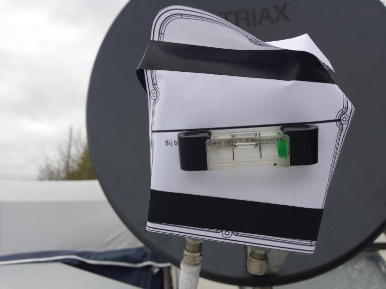

Martijn246 Geplaatst: 30 maart 2015 Geplaatst: 30 maart 2015 Hallo Slingers, Ik zou de LNB zo monteren dat Astra 3 in de klem komt te zitten en er dan voor zorgen dat de kant van Astra 1 11graden lager komt te staan als astra 3. Dit is eenvroudig te doen door een stuk karton te pakken van dezelfde breedte als de lnb. Hier een 11 graden lijn op tekenen. Karton op de lnb houden of plakken en dan een waterpas tegen de lijn houden. Dan de lnb zo draaien dat de lijn van 11graden waterpas komt te staan. Naar mijn mening moet je dan altijd beeld hebben, mits je de instellingen ook goed hebt staan in je ontvanger. Astra 1 op diseqc 1 of A en Astra 3 op diseqc 2 of B Voor wat betreft de 80cm lnb is het verklaarbaar dat je geen beeld hebt. De lnb van cd is volgensmij gemaakt voor 60cm schotels, wat gelijk verklaard waarom je geen beeld hebt op Astra3. Ik zou in dit geval 2 losse lnb's kiezen, simpele switch 2/1 ertussen en uitrichten maar.

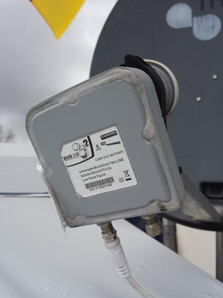

mebo870 Geplaatst: 31 maart 2015 Geplaatst: 31 maart 2015 De Maximum XO-31 Duo Single LNB is voor 3 ° satellietontvangst met 80-85cm schotel, ongeschikt voor een 60 cm The key to happiness. Stay away from idiots
slingers Geplaatst: 31 maart 2015 Auteur Geplaatst: 31 maart 2015 (aangepast) hoi Sat4allfan dit is de lnb en het verhaal wat erbij hoort. volgens de verkoper is deze juist wel geschikt voor 64 cm schotel. ik heb dus een ASAT schotel van 64 cm schotel en lnb samen gekocht bij ***geen-reclame*** Maximum Single Duo LNB Voor Ontvangst van Astra (19,2 oost) en Astra 3 (23,5 oost).Dit is een Single uitvoering dus aansluitingen voor max. 1 ontvanger. HDTV DVBS2 Compliant. Uitsluitend geschikt voor schotels van het merk Triax of ***geen-reclame*** in de maten 54 / 64cm. De LNB wordt geleverd met een opvulring voor 40MM LNB houder. 31 maart 2015 aangepast door slingers Taropi Venlo Rebox RE 2200HD PVR

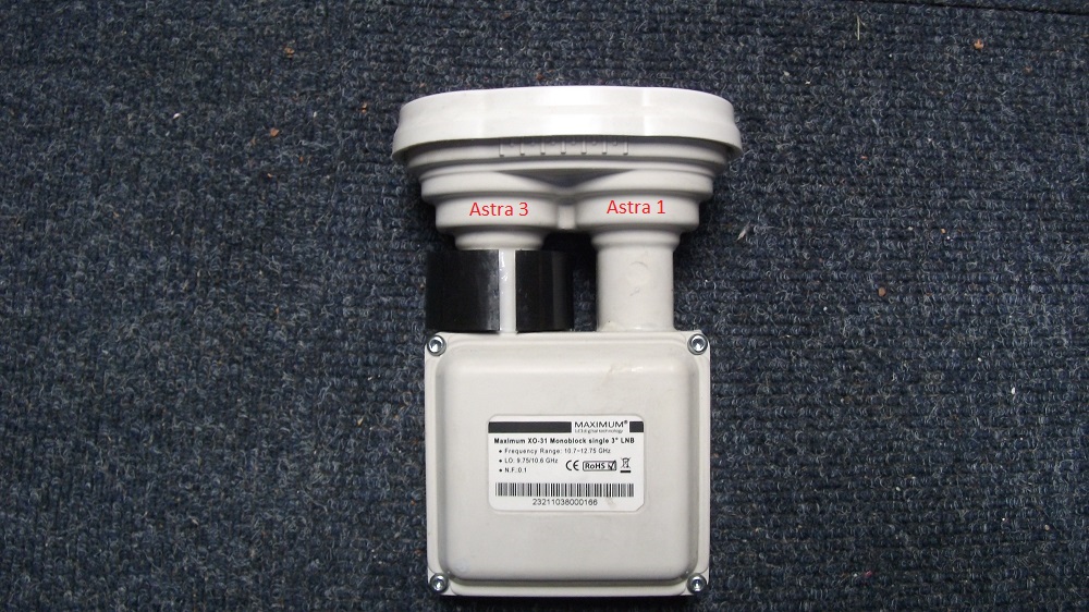

ben klever Geplaatst: 31 maart 2015 Geplaatst: 31 maart 2015 @slingers, Correct dit monoblock is perfect te gebruiken voor een schotel van 60 cm. Monteer Astra 3 in de klem. (Zie bijlage) Zet deze 11 graden schuin, dus Astra 1 komt dan lager te hangen als je in de schotel kijkt. Schotel elevatie op 28 graden zetten, mast moet dan wel waterpas staan. TF7700HSCI, HS2100CICD, xTrend et4000Big Bisat met 9 LNB's, Draaibaar SG3100 met 90 x 98 cm Archsat schotel van 45.0W t/m 57.0E

Sprietje Geplaatst: 31 maart 2015 Geplaatst: 31 maart 2015 Beste slingersWat betreft de schotel op de camping in Eernewoude:Weet je welk merk schotel dat is en misschien ook de officiële maataanduiding? Ander graag de breedte van die schotel zonder de rand.
slingers Geplaatst: 31 maart 2015 Auteur Geplaatst: 31 maart 2015 (aangepast) de schotel op de camping is van triax en is 80 cm ik zal zaterdag want dan kom ik weer op de camping een foto maken van alles + meten ik zie dat ik nog 2 berichten kan plaatsen en dan niet meer 29 april 2015. ????? weet niet waarom dit is maar kan geen antwoord meer geven op mijn berichten. 31 maart 2015 aangepast door slingers Taropi Venlo Rebox RE 2200HD PVR
